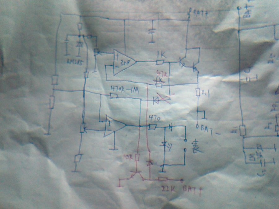

做了个简易锂电池放电器,先按照蓝线部分试验,结果不行,无法截止。红线是改进后的,在截止临界点整个电路会产生振荡,分开调试恒流、电压比较部分都没问题,一旦组合在一起在电压临界点便会振荡,折腾一晚没找到原因,晕死了。电路图在二楼,大家分析下是什么原因?

发表于 2012-4-13 22:25 | 显示全部楼层
反向输入端对地接电容看看
发表于 2012-4-13 23:01 | 显示全部楼层
没有自锁部分吧
发表于 2012-4-14 00:26 | 显示全部楼层
放电,电压截止关闭,必须设置电压滞后门槛的,因为一旦到临界点,恒流被关闭,电池电压就回升,没设置滞后门槛,放电又被重新启动,接着就再次进入该循环,就可以看见所谓的震荡了。
 楼主| 发表于 2012-4-14 06:11 | 显示全部楼层
回复 3# lgin
    试过,不管用。
 楼主| 发表于 2012-4-14 06:12 | 显示全部楼层
回复 5# 天行健
    滞后自然是有的,加大也不管用。
发表于 2012-4-15 22:02 | 显示全部楼层
回复  天行健
    滞后自然是有的,加大也不管用。
benli 发表于 2012-4-14 06:12 https://www.yleee.com.cn/images/common/back.gif
    回差电压有多少?太小的话会不停的振荡,应该在0.4V左右。
发表于 2012-4-15 22:05 | 显示全部楼层
385上没必要并电容。
另外,我觉得358用串联控制应该比较好一些。
由电压比较器控制后面的恒流控制电路。
 楼主| 发表于 2012-4-16 06:33 | 显示全部楼层
3AG1 发表于 2012-4-15 22:02 https://www.yleee.com.cn/images/common/back.gif
    是的,电池内阻大,滞后量小了。
