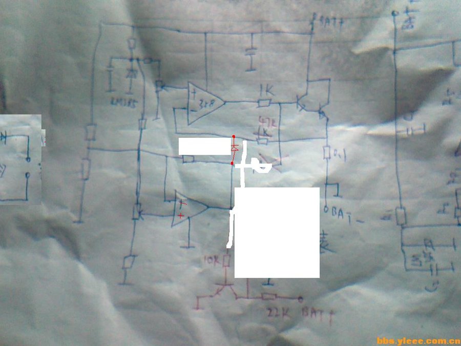

385上没必要并电容。
另外,我觉得358用串联控制应该比较好一些。
由电压比较器控制后面的恒流控制电 ...

    那样会比较复杂,需要电平转换,这样简单些。

这电路没有锁定!必然振荡

做了个简易锂电池放电器,先按照蓝线部分试验,结果不行,无法截止。红线是改进后的,在截止临界点整个电路 ...
benli 发表于 2012-4-13 21:59 https://www.yleee.com.cn/images/common/back.gif
            以前做过类似的放电实验,同样碰到过此情况!
            原因是停止恒流放电后,锂电端电压会有一定的回升。周而复始行起的振荡!
            当时本人解决的方法是:将比较器设计为施密特触发器形式。见下图:
            当电池电压降至设定值时,输出高电平锁定。

回复 13# 倪大德
    主要是开始时的滞后量小了,减小正反馈电阻使回差增大到0.3v以上时振荡就消失了,由于还要驱动一个发光管做放电指示和一个表计时,这样改是不行的。

控制部分用555吧,用TL431驱动功率管做恒流
 楼主| 发表于 2012-4-16 15:37 | 显示全部楼层
zydl123 发表于 2012-4-16 14:15 https://www.yleee.com.cn/images/common/back.gif
    555最低电压4.5v。

今天防了一个
发现手里的358  在3v电源下 输出高电平才1.6v~~
还不够点亮led的~~

    我改进后是放在三极管C极。
发表于 2012-4-22 19:59 | 显示全部楼层
什么颜色的led 压降低? 我的测试都在1.7v以上~
发表于 2012-4-22 20:25 | 显示全部楼层
看了下358的个人简历~
原来人家输出就是0到 vcc-1.5v
