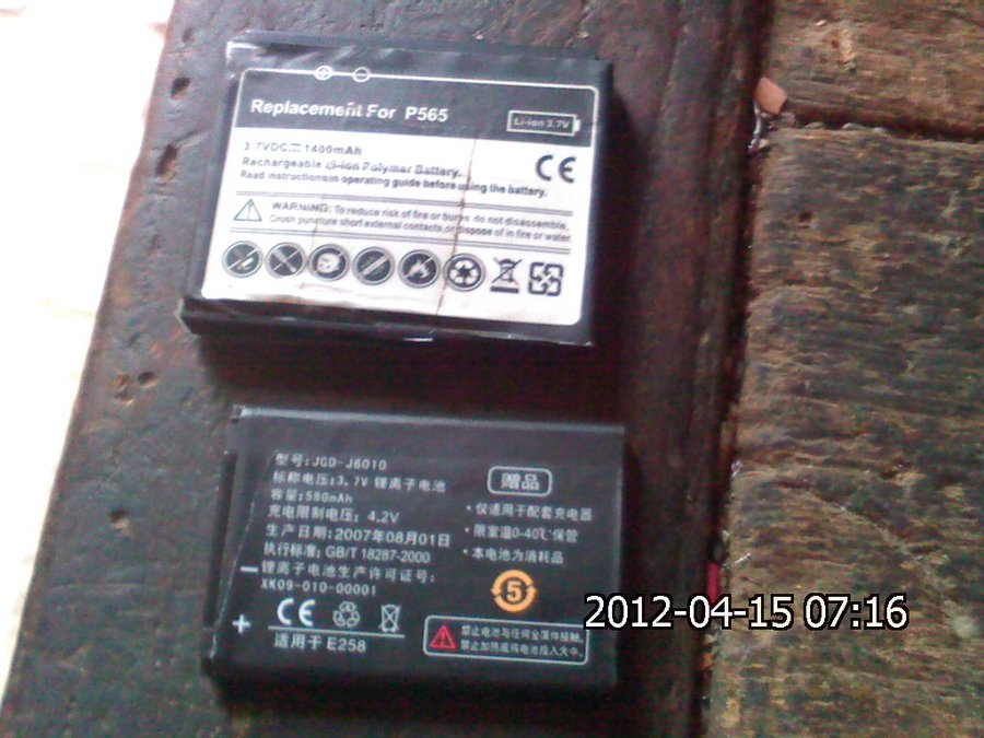

没办法啊,2块电池用的时间都不长,一块能用3个多小时,一块能用1个多小时。
想换电芯的,无奈手头没有大容量的。使用小容量电芯代换后,可以开机,拍照什么的都没有问题,只是一上网就关机。
想知道原因特意测量下工作电流:
【1】开机时电流300~500毫安
【2】进入亮度调节项目,最低亮度时电流160毫安左右,最高亮度时电流280毫安左右。
【3】进入拍照时700毫安左右
【4】上网时,UC浏览器,2G(GPRS) 连接网页或者下载时500~700毫安,不动时300毫安左右
3G(H)时,连接网页或者下载时最高电流达到820毫安,停止网页不动时300毫安左右,时不时的跳变到500毫安。
最后,只好另寻他法。

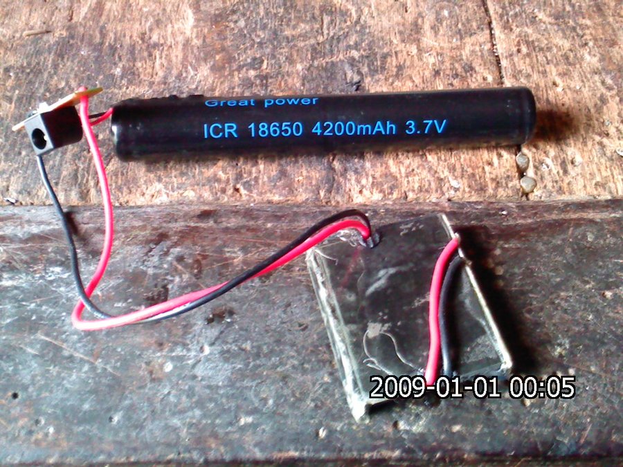

使用2节2100毫安时18650并联后4200毫安时【可能没有这么多,坛友有测试,容量2000多还是有的。】,这回够用了吧?
到明天看看能用多久?

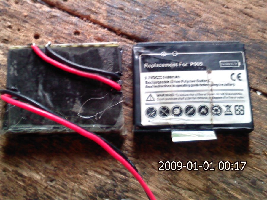

 楼主| 发表于 2012-4-15 15:17 | 显示全部楼层
先上上午改造小容量的图,最终失败,又换回原来的了。

 楼主| 发表于 2012-4-15 15:55 | 显示全部楼层
这个是又做了一个假电池,外挂18650×2
 楼主| 发表于 2012-4-15 16:35 | 显示全部楼层
    在家里用,可以不装后盖,出门时使用原来的电池,再用后盖。
