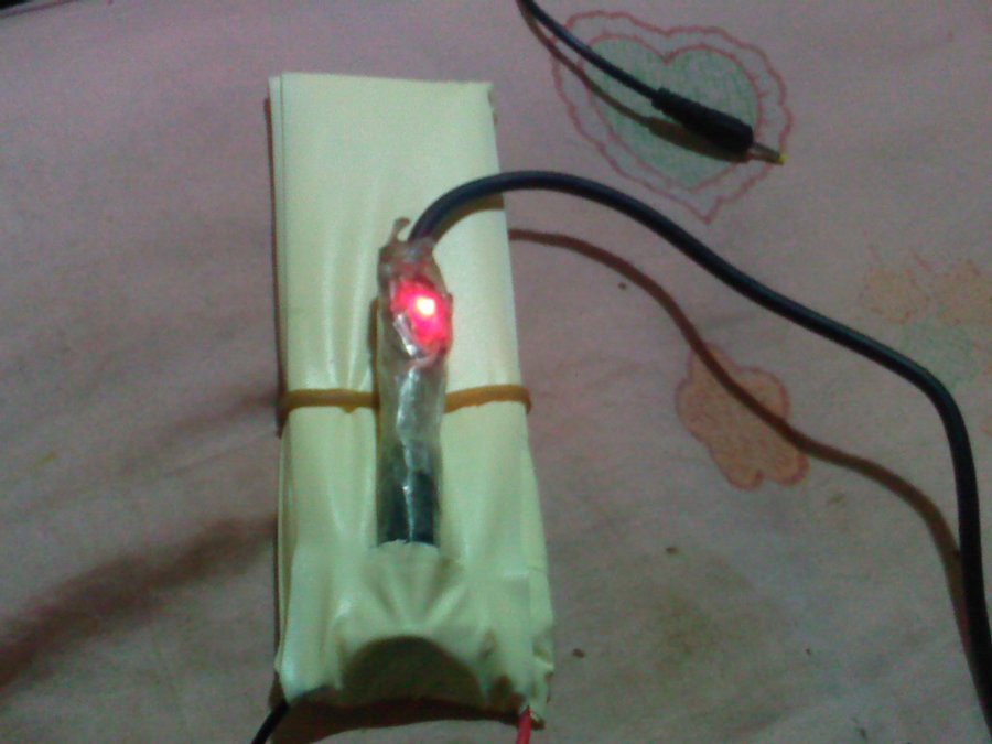

为了手机使用时间长,这样做可以吧?手机使用18650电池供电

 楼主| 发表于 2012-4-16 19:59 | 显示全部楼层
按照你的手机电流2000容量用不了8小时。
benli 发表于 2012-4-16 19:11
    我给的电流值是瞬间最大值哦,可不是一直这么大电流,还有就是3G信号时有时无,平均电流400左右吧。
按400算,8个小时也有3200容量了。

 楼主| 发表于 2012-4-26 20:28 | 显示全部楼层
永无止境啊,继续折腾,那18650电池组不行,毕竟是二手,现在使用新的改,希望能用的久一点。

 楼主| 发表于 2012-4-27 11:59 | 显示全部楼层
充电好慢啊,从昨天晚上6点多就开始充,到今天上午11点才充满。
得做个大电流充电器才行。

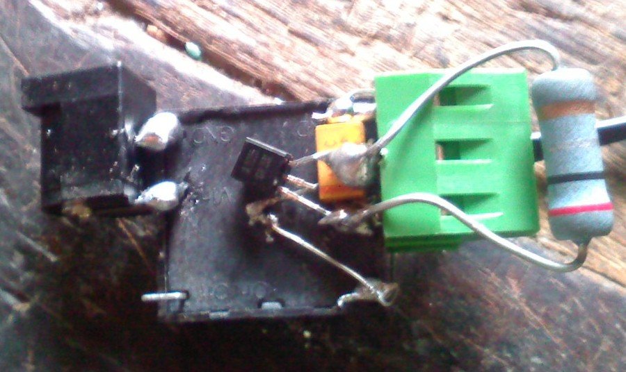

 楼主| 发表于 2012-4-27 17:06 | 显示全部楼层
继续折腾,做个充电器。
输出电压,这个多了一点点应该没事吧?
输出电压,这个多了一点点应该没事吧?
空载12.7伏输入,模块的输出二极管没有去掉
钽电容是107的,几伏不知道,三极管是1015,电阻是0.2的
模块没有改造,在adj到地接一个20千欧姆电阻
短路输出2.95安
短路输出2.95安
12伏输入端电流0.44安,随便12伏不小于1安的电源都可以了。
发表于 2012-4-27 17:43 | 显示全部楼层
要看短时放电能力,起码要1A+。达不到的就会关机。最好的办法还是做成外部电源的方式,使用充电口输入。
