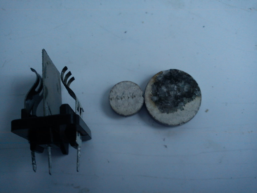

楼主: 雨田行
这电视机怎么了

上面的兄弟都说对了。
一是消磁电阻坏了。
一么就是消磁线坏了--但这应该不会坏的。
还有就是你附近有好强的磁场如变压机之类的。。。
发表于 2012-4-17 22:30 | 显示全部楼层
拿磁铁在屏幕中来回比划      只会更严重
 楼主| 发表于 2012-4-17 23:04 | 显示全部楼层

发表于 2012-4-17 23:48 | 显示全部楼层
凑个热闹,额以前也是做家电维修的
附带一句,lz消磁电阻是一个黑色的小方块,在电源附近
 楼主| 发表于 2012-4-18 12:15 | 显示全部楼层
标题
谢谢大伙了.拆开电视机后盖,按慎华兄说的去找,很快就找到一个黑色四方的三脚元件。焊下后发现顶端塑料有烧过的痕迹,用数字万用表2k档各测123脚间的电阻1、2脚间电阻700多欧,1、3脚间电阻400多欧,2、3脚间电阻1900多欧。赶紧出街上维修店以五元价格拿回了一颗不同型号的消磁电阻换上,急急忙忙装好,并连电视机后盖也都装好了,上电开机,电机画面出现的那一刻心无比的激动,电视机修好了。第一次维修成功的。以前也弄过但都是把家电弄坏的份。等到在收拾工具的时候才想起应该把新买来的电阻测一测了,后悔啊。算了,懒得再打开后盖了。这次求助圆满结束,再次谢谢大伙了。

发表于 2012-4-18 12:22 | 显示全部楼层
恭喜楼主第一次维修成功!只知道消磁电阻是黑色4方塑料外壳的,但却不知道在电源旁边,楼上的都是活雷锋。
