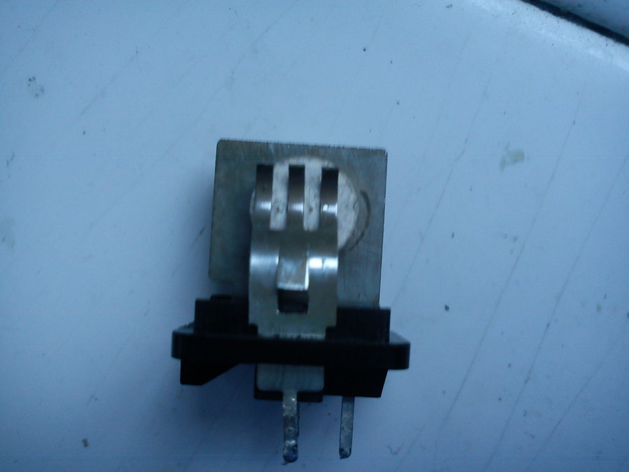

发表于 2012-4-18 13:18 | 显示全部楼层
再告诉你一个,消磁电阻还有一种外形类似高压瓷片电容,不容易坏。电阻常温下18-30Ω,电视尺寸大,用的阻值小。
发表于 2012-4-18 13:24 | 显示全部楼层
我有消磁电阻,如果需要送你一个没问题,
2脚、3脚的都有。
