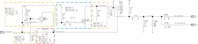

最近一直想做个3线CPU风扇改4线调速的最简方案,查了很多资料都不太理想,我想用单管BUCK方式调压,因主板上CPU风扇的PWM调节输出是3.3V或者5V方波,所以调整管用MOS的话驱动有点麻烦,最少也得加个三极管驱动之,还有PWM输出频率在25KHz,电感也必须加,而且还不能太小(负载电流一般在100到400mA左右),不然不好保证在大范围占空比调节范围内输出呈线性变化。
苦恼了两天,突然想到现在有些主板支持3PIN或者4PIN两种风扇调速,于是找到个INTEL P35原装板的原理图,一看之下大跌眼镜:
看不清可点击图片放大查看。
有点奇怪的是这个板子所用的芯片PWM输出应该5V,为何在MOS栅极加3.3V的上拉(VCC3是3.3V)
至于直接以PWM串入风扇接地端调节,想想也很聪明,这样MOS的驱动就很简单了,同时PWM频率有25KHz,对于风扇运行不会引入很大的波动。
附:PWM信号规范
PWM Frequency: Target frequency 25 kHz, acceptable operational range 21 kHz to 28 kHz
Maximum voltage for logic low:  VIL = 0.8 V
Absolute maximum current sourced:  Imax = 5 mA (short circuit current)
Absolute maximum voltage level:  VMax = 5.25 V (open circuit voltage)
This signal must be pulled up to a maximum of 5.25V within the fan.
Note:  New fan designs are strongly encouraged to implement a 3.3V pull up for compatibility with
buffer design limits on Hardware Monitor Devices e.g. Super IO devices.

 楼主| 发表于 2009-7-18 22:59 | 显示全部楼层
最后声明:这个电路我还没做(没有小型MOS管了),谁做出了问题不要找我,去找INTEL吧,不过不要说是我这儿拿的电路图,我也是网上找的,图纸上写了INTEL CONFIDENTIAL(机密)。

发表于 2010-6-7 06:24 | 显示全部楼层
这个电路你找找w83627的PDF,有两种方式,一种是用运放加三极管,一种是用三极管加MOS
以前有不少主板已经有这个电路了,只是现在做到风扇里面去

发表于 2010-6-7 12:06 | 显示全部楼层

发表于 2010-6-7 13:20 | 显示全部楼层
回复 8# 无锡风
    应该是你的IE设置问题,我的看得清,用右键另存为试试
