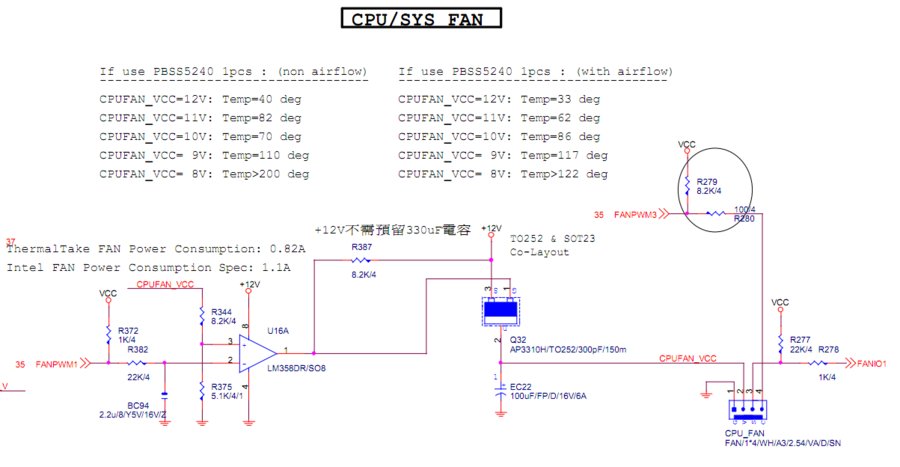

不知道楼主测试三线风扇的时候发现pwm控制下有噪音没有 尤其是低速的时候, 等到速度100%就没有了, 参考"抑制PWM 风扇速度控制系统中的噪音"也不能解决
发表于 2012-3-4 22:22 | 显示全部楼层
顺便贴上技嘉主板风扇控制部分的图纸一张
