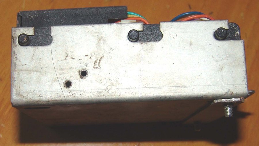

拆解投币机 简单分析其大约原理 大量图片说明
发表于 2012-4-23 00:04 | 显示全部楼层 |阅读模式
到后一个东东,应该是投币机。
用在什么地方的,我不知道。
管他呢,先拆了再说
正面图。
侧面
结构分析。这二个镙丝拆下来应该就可以拉出机芯了
好吧,我拆吧
拆出来好像没什么高科技?
这里是进币口?
是不是这样玩的?
这个口可以调节大小?
把盖子拆掉再看。
有几个芯片,不知道是干嘛用的
反面
再拆
高科技在这里?
好吧,我看这里有什么高科技
会不会拆了装不回去呢?
原来是个线圈而已
磁感应器?
还有几个这样的结构
叠在一起
这上面有二个灯
这里有个磁铁
全拆完了
分析一下吧
看他如何工作?
这个磁铁的工作应该很重要,分选就靠他了
OK,全部拆完了,虽然电路上我不太懂,但大约是怎么回事我知道啦。
发表于 2012-4-23 01:59 | 显示全部楼层
这个是靠重量辨别所投币的真伪的吗?
 楼主| 发表于 2012-4-23 02:05 | 显示全部楼层
回复 2# hbycwxb
    估计不是
牛人,一边拆,一边分析过程啊 。。。
 楼主| 发表于 2012-4-23 02:06 | 显示全部楼层
回复 4# 浩祺心
    兴趣所在,哈
发表于 2012-4-23 08:25 | 显示全部楼层
是靠磁通量检测真伪?
 楼主| 发表于 2012-4-23 08:42 | 显示全部楼层
回复 6# 785418837
    具体原理分析中
发表于 2012-4-23 10:40 | 显示全部楼层
测涡流,频率计
发表于 2012-4-23 11:46 | 显示全部楼层
第一次见,感谢分享,,,,,,,,,,,,,,
 楼主| 发表于 2012-4-23 16:52 | 显示全部楼层
回复 8# p4s5j6
    高见,涡流如何测试?
为什么要测频率呢?
