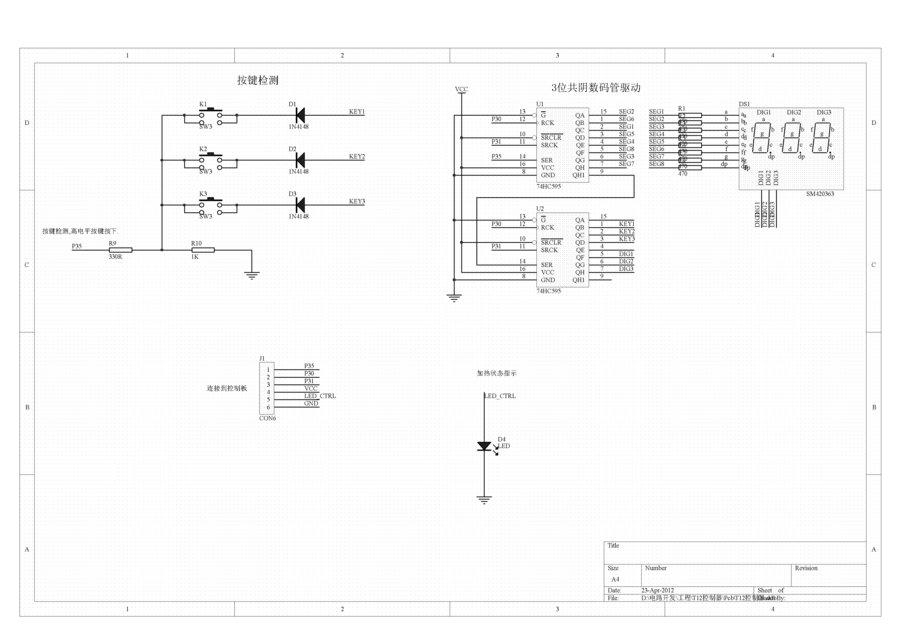

设计功能:
1.3位数码管显示温度
2.三按键操作 (加, 减, 设置)
3.热电偶冷端温度手动设置(按住 加键开机)
4.控温范围 100~420℃
5.温度稳定 ±10℃(无负荷时)
6.PWM控制加热功率
7.接近设定温度(大约50度)时使用PID算法控制加热(200ms间隔), 其它时间使用固定加热长度(加热500ms, 检测一次)
8.10组常用温度, 常规状态下按加,减键切换
9.可通过图形化联机软件校准系统参数与PID参数(需要串口版本固件)
10.按住 设置键开机进入系统参数设置
11.按住 减键开机快速恢复默认设置
12.使用中按 设置键显示当前设定温度2秒(最高位小数点亮)
13.在显示当前设定温度时再按设置键进入温度编辑状态, 编辑完成后10组温度值会按从低到高排序
14.记忆最后选择的温度索引 使用均衡写入 (理论写入寿命 100000 * 512 次)
15.运行状态下长按设置键进入休眠状态(恒温到100度), 再按设置键恢复到正常状态 (中间小数点亮)
16.休眠状态下长按设置键进入关闭状态(关闭T12输出), 再按设置键恢复到正常状态
屏幕参数解释
P01 AD调零值 用于在单电源情况下将ad输出调0
P02 参考端(热电偶冷端)温度
P03 AD值到电压值比例 单位uv
P04 比例常数
P05 积分常数
P06 微分常数
MCU资源使用
Program Size: data=85.4 xdata=0 code=3985
型号 Flash SRAM 定时器 EEPROM
STC15F104E 4K 128 2 1K
已下功能因为代码空间不足不能实现
1~60分钟自动休眠
1~180分钟自动关闭(休眠后计时)
ad_voltageScale 的精度从uv增加到0.1uv

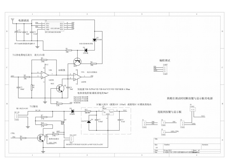

2012-04-15
+完成基本UI相关函数
+eeprom 保存参数
+开机按"+"键进入冷端温度设置
+开机按"SET"键进入系统设置
*优化代码减少代码长度
+完成全部基本功能
2012-04-18
*设置系统参数 "AD值到电压值比例" 修改为8秒加热时间
*修正"P03"默认值不为自动计算值的不方便操作
2012-04-21
*修改为ADC 12bit版本
*使用新热电偶分度表
-代码空间限制, 取消系统参数设置, 只能由上位机初始化
2012-04-22
*修改休眠温度为200度
+自动关机30分钟内温度变化范围小于正负1.5度关机
+ADC返回数值数字滤波
*恢复默认设置参数为
调零:296 AD对应电压:4358 冷端参考:25 PID: 32 12 50
温度列表: 200 220  ...380
默认索引: 0
+开启看门狗 溢出时间约 0.505s
当前版本 1.02 Build 120422

固件下载与调校教程见 http://bbs.mydigit.cn/read.php?tid=396818&page=1

 楼主| 发表于 2012-4-23 15:59 | 显示全部楼层
1.02 Build 120422.rar (304.83 KB, 下载次数: 1140) 固件 1.02 Build 120422
感谢3AG1的提醒 关于vgs

为什么不弄个20脚的单片机,那样595也省了,容量也更大了
