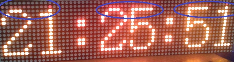

大家有没试过玩一乐1.9MM点阵会漏电(姑且这样叫),就是说有一行出鬼影(微亮)换一个就没事了。

 楼主| 发表于 2012-4-27 09:10 | 显示全部楼层
语言表达能力有限请原谅。是说有一个1.9MM的点阵模块有漏电情况,换一个就好了,不知道大家有没有遇过这种事?不是说王老板的点阵不好,电子元件坏一个、半个是正常的,个人很喜欢这个点阵模块,如果大家出现这种情况
(借用pkwong的图片,我自己没有拍照)
可以检查下点阵模块,减少弯路。
我的就是这情况,怎样测LED那个不行。
我已经换过后面两块小板也是这情况。我已经怀疑是LED,但懒去查
发表于 2012-4-27 12:30 | 显示全部楼层
这是点阵模块上有个灯漏电造成的,不不是芯片的问题。。。。你检查一下那个灯比较发暗和别的比,用电钻打了就没事了

发表于 2012-4-27 15:03 | 显示全部楼层
我的屏同样有以上的情况, 红色显示是有轻微干扰只是最顶列和第9列, 但绿色显示便没有看到有干扰.
回复 4# mydei
问题是 :        1,是OE的0和1搞反了。
                    2,板子电路或排线不良,有干扰。
