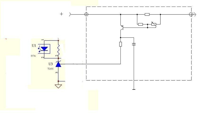

    呵呵,单片机PWM没法恒流,而且PWM调光存在闪烁,我要做的是线性电流调节,电流纹波要尽量小。

发表于 2012-5-2 18:55 | 显示全部楼层
benli 发表于 2012-4-30 17:32 https://www.yleee.com.cn/images/common/back.gif
    简单化了一个图,没做实验:
发表于 2012-5-2 18:57 | 显示全部楼层
D2限制最高输出电压,调整R4限制最高输出电流。
 楼主| 发表于 2012-5-2 20:02 | 显示全部楼层
回复 16# 3AG1
    温度系数不太理想。
发表于 2012-5-2 20:28 | 显示全部楼层
我喜欢这样做:原开关电路不必动,只需按下图增加一部分,将检流直接加到431控制脚即可,我有个白光烙铁也是用这个类似电路,具体参数根据你的需要而定,是不是适合你自己定
 楼主| 发表于 2012-5-2 20:39 | 显示全部楼层
回复 18# zydl123
    呵呵,这样反应慢多了,不如直接拉大光偶电流。
发表于 2012-5-2 21:22 | 显示全部楼层
回复  zydl123
benli 发表于 2012-5-2 20:39 https://www.yleee.com.cn/images/common/back.gif
    反应慢?i不会吧,除非电容取值比较大,这可是多级放大呢,原稳压输出不变,可两用(接线位置不同)
