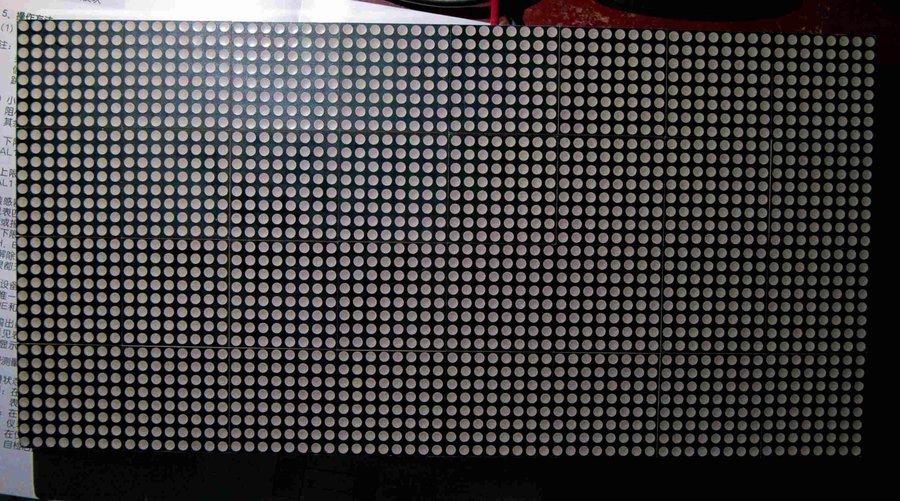

论坛收的32*64双色屏,此前没接触过点阵,请高手指点一下是什么接口,各脚是怎么定义的?怎么接线点亮?顺求可用的程序!F3.0双色点阵32*64的,245*2片+138*4片+595*32片+4953*16片,但是比一般的屏多了2个74HC04芯片 DSC_0317.JPG

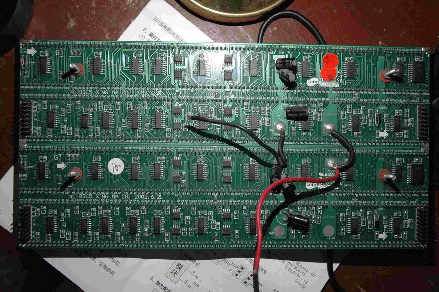

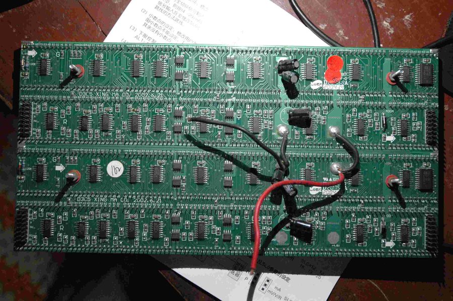

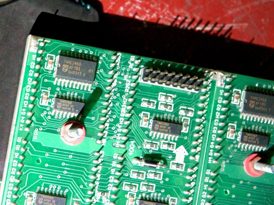

此屏中间有道缝应该很轻松能分开成两块16*64的屏。
