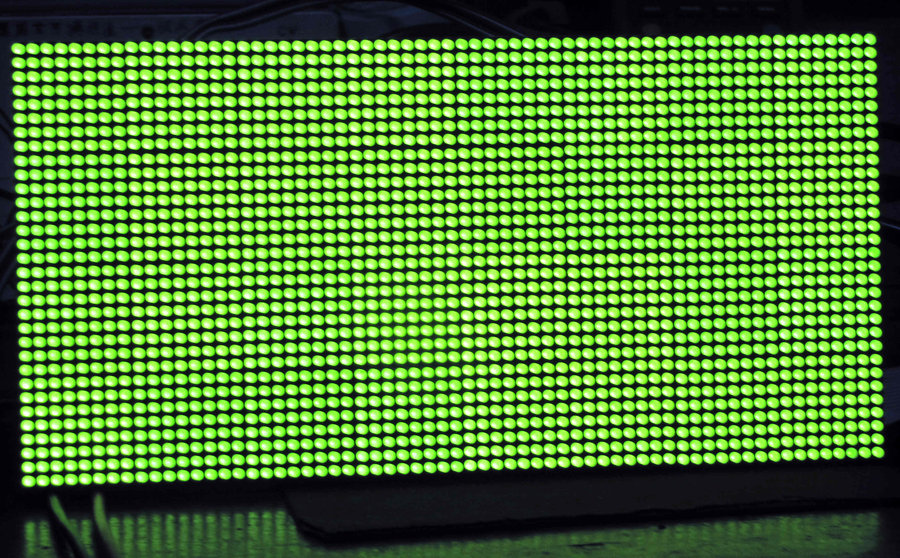

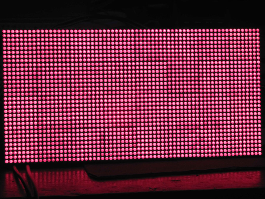

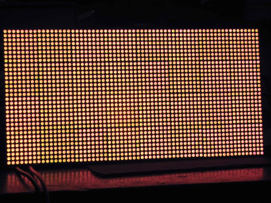

也请大神们来看看这个论坛收的32*64屏
发表于 2012-5-4 18:46 | 显示全部楼层

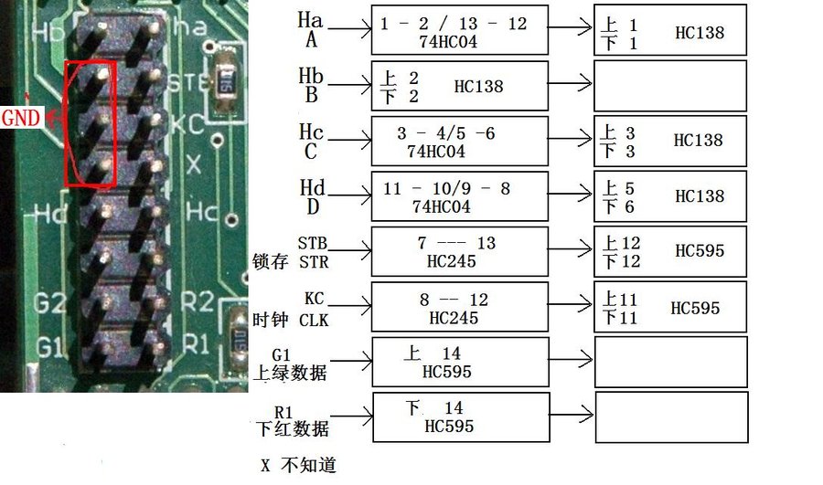

X不知道  查不出来  连接单片机测试一下是不是就可以
发表于 2012-5-4 19:33 | 显示全部楼层
这屏X脚是不接到7404了?是的话就是OE,就是输出允许端
 楼主| 发表于 2012-5-5 16:10 | 显示全部楼层
回复 11# DIY
测试X脚接5V高电平和地低电平都无法点亮,只有偶尔一次最上面一行闪了一下,不知还有其他办法吗?
 楼主| 发表于 2012-5-5 16:11 | 显示全部楼层
回复 12# xiayu9213
   测试X脚和每一个芯片都不通
 楼主| 发表于 2012-5-5 16:18 | 显示全部楼层
DIY 发表于 2012-5-4 18:46 https://www.yleee.com.cn/images/common/back.gif
 楼主| 发表于 2012-5-31 00:02 | 显示全部楼层

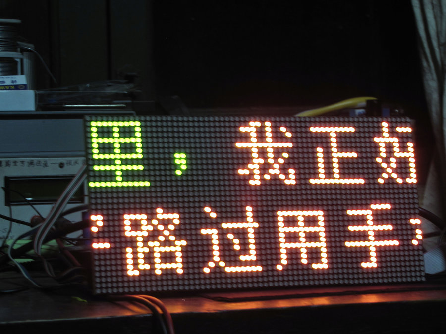

已解决,谢谢11楼diy朋友的指点!
发表于 2012-12-14 16:14 | 显示全部楼层
回复 16# 拨拨
    我也有块这样的屏,楼主能否给个测试程序和接线方法
发表于 2012-12-16 22:09 | 显示全部楼层
回复 17# slqin2418
    你的这个屏点亮了没有?
发表于 2012-12-16 22:39 | 显示全部楼层
这个3264的屏介绍得真仔细。
发表于 2012-12-17 11:07 | 显示全部楼层
已解决,谢谢11楼diy朋友的指点!
拨拨 发表于 2012-5-31 00:02 https://www.yleee.com.cn/images/common/back.gif
    您的问题解决了,能否把这上汉字流动输出的程序传一下?
