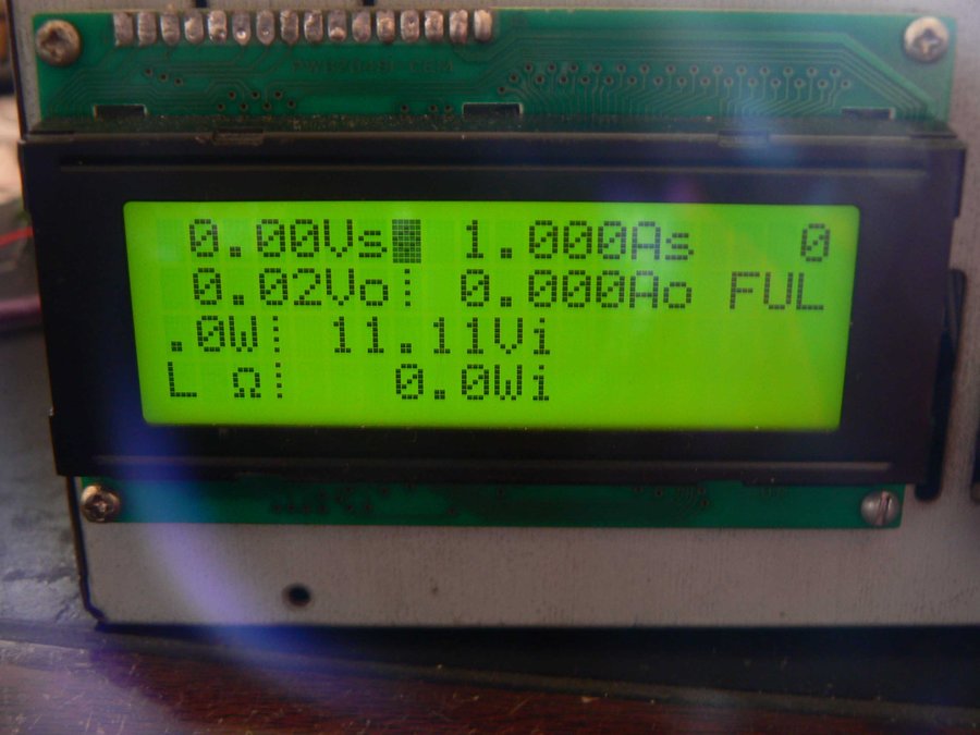

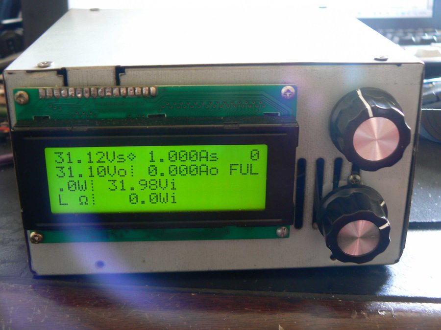

我装的是fish8804的套件。电源用一个佳能打印机的内置电源,5v28v的。开始时将5v和28v 的地线分离,将5v稳压去掉,供单片机电源。调试基本正常。但发热很大,就加了跟随。
在原开关变压器上穿绕25圈,用作单片机供电。将跟随控制管接主电源28v(调高到31.5v)正极和原取样电阻的可调端。在输出8v以下,vi保持11v,大于8v保持3v压差跟随。向上调整,正常。向下时,较快调整会重启,后加大单片机供电电容到10000uf后正常了。外壳用是pc电源壳。用2004屏,还是1602的固件。 m8v7-3.jpg m8v7-1.jpg m8v7-2.jpg

显示屏外挂,新创意啊。我那个为了装显示屏,只能外接电源了。为什么显示错位?

 楼主| 发表于 2012-5-4 14:39 | 显示全部楼层
用2004屏,还是1602的固件。 所以显示错位了。
发表于 2012-5-4 15:11 | 显示全部楼层
楼主不打算重刷固件吗?这样看着怪怪的。
 楼主| 发表于 2012-5-4 15:18 | 显示全部楼层
没有固件,也没空刷,以后有空了,改一下。
