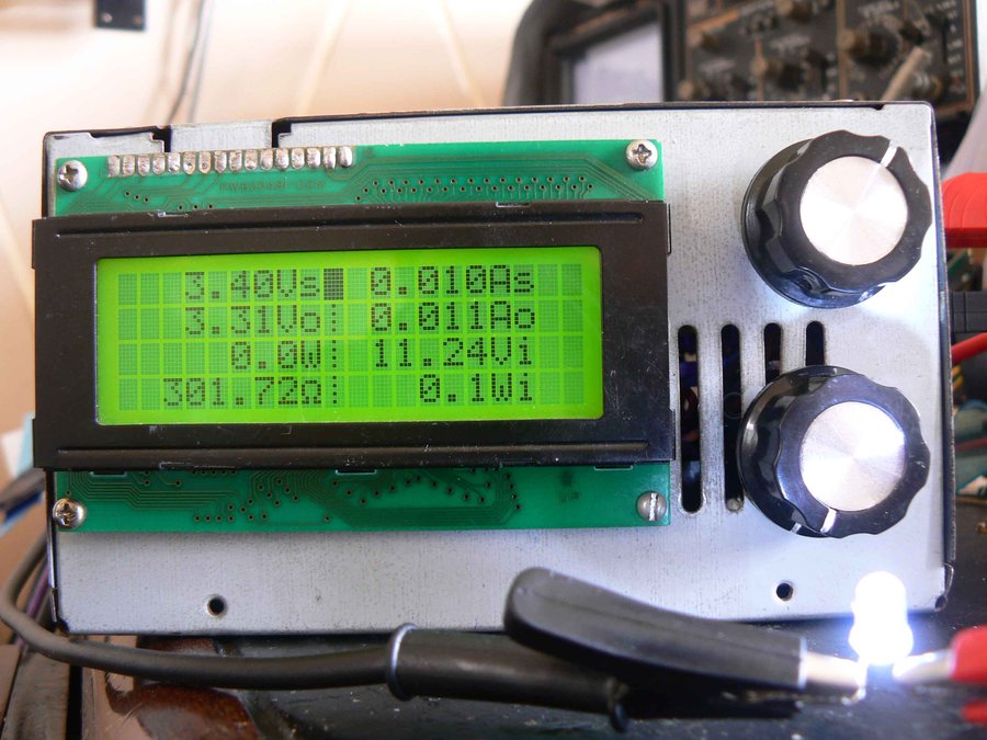

开机的瞬间(液晶还没有显示),有一脉冲输出(调到0v,0A时也有)用发光管接输出端,可以看到闪光很强烈。把TL084拿掉后,没有。没找到原因。暂时加了延时,用继电器在电压稳定后接通输出。
发表于 2012-6-7 00:53 | 显示全部楼层
开机的瞬间高压,应该是你的系统电源10000uf太大了。开始时候给电容充电过长,系统供电被延迟了。
不过你现在的问题是不加这么大,系统供电不足按你一楼说的调节过快会重启。重启原因应该是系统供电突变导致。所以解决的根本还是系统供电的问题。 瞬间冲击你用指针表测一下,在2.5V内就没什么影响了。加的延时继电器是个好创意。不过不是根本解决方法。但也希望共享下延时电路。其他需要延时的朋友可以参考。
发表于 2012-6-7 00:54 | 显示全部楼层
延时电路坛友们也可以参考喇叭保护板的电路部分。调整下继电器控制三极管B的上下电阻和BE之间的电容可以改变延时时间。。。
 楼主| 发表于 2012-6-9 16:56 | 显示全部楼层
延时电路很简单,电阻给电容(470UF)充电,三极管基极串in4148(抬高电压)集电极接继电器。我这个电源的特别之处是。直接在开关电源上跟随。没有加模块,所以向下调整时,开关电源管会截止,造成单片机电源失压重启。我还观察到一个现象:在tl084的8脚,在电源启动到电源稳定输出之间,有震荡波,波形接近正弦波,有失真(时间在0.5s左右)。不过好像没有什么影响。加大电容后没有。
