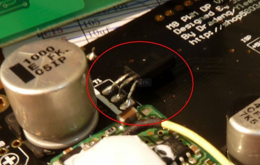

我的黑色M8v7套件也快焊好了,臭美一下
 楼主| 发表于 2012-5-5 23:28 | 显示全部楼层
另外,C10是1000uf的电容,个头有点大呀,板子层叠时会干涉,浩祺心不知道注意这个问题没有,自己换了个220uf的,手上应该还有470uf的,不知道纹波能不能控制住
 楼主| 发表于 2012-5-5 23:29 | 显示全部楼层

   我怎么感觉你的板子上T1和T2焊接反了呢?还是我的焊接错了?
hblg-wpf 发表于 2012-5-5 23:14 https://www.yleee.com.cn/images/common/back.gif
    因为我这个还少个模块,没上电测试,不知道浩祺心能不能帮确认一下
发表于 2012-5-6 00:37 | 显示全部楼层
11111.jpg 回复 12# silentcookie
   那你这个管打算怎么焊接呢?
 楼主| 发表于 2012-5-6 11:12 | 显示全部楼层
回复 13# hblg-wpf
因为现在模块还没邮回来,不知道用的时候tip41c发热多少,不太热就上个散热片焊板子上,丝印有“。”那边为1脚,发热量大就得引线出来了,另做散热

我的昨晚折腾了一晚上愣是没有+5V电压,想到晚上3点了还是想不通,知道是3R33有问题了,但是就是没弄明白,睡了一觉,突然灵光一闪,想到可能是电感绕组引出线出问题了,拿万用表一量果然是如此,应该是A-A一组、B-B一组的,我引出了A-B一组,怪不得没有+5V电压呢,刚刚把电感的引出线换了一根,通电后调整一下R30的电位器,马上就OK了!至此M8V6和M8V7历时五个晚上已经全部正常点亮,接下来就是调试工作了。

我的刚焊接好,T1、T2与你的好像不一样啊
发表于 2012-5-6 13:39 | 显示全部楼层
不知楼上怎么看的?我怎么看都是一个是T1另一个是T2。
发表于 2012-5-6 13:44 | 显示全部楼层
不过从楼主的第三幅图来看,的确T2是反的。
发表于 2012-5-6 19:03 | 显示全部楼层
回复 18# haos
   他的T1应该也是反的吧!
 楼主| 发表于 2012-5-7 09:03 | 显示全部楼层
回复 18# haos
查过引脚,难道他的丝印是反的?T3也是按丝印焊的,和楼上一样,不过T1和T2按丝印焊就应该和我焊的一样了,如果你们的都正常,那我的就应该焊反了,他的丝印也应该是标反了
