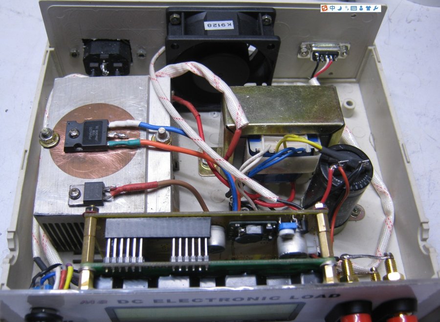

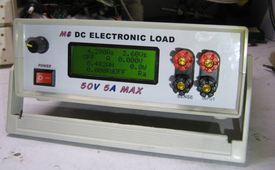

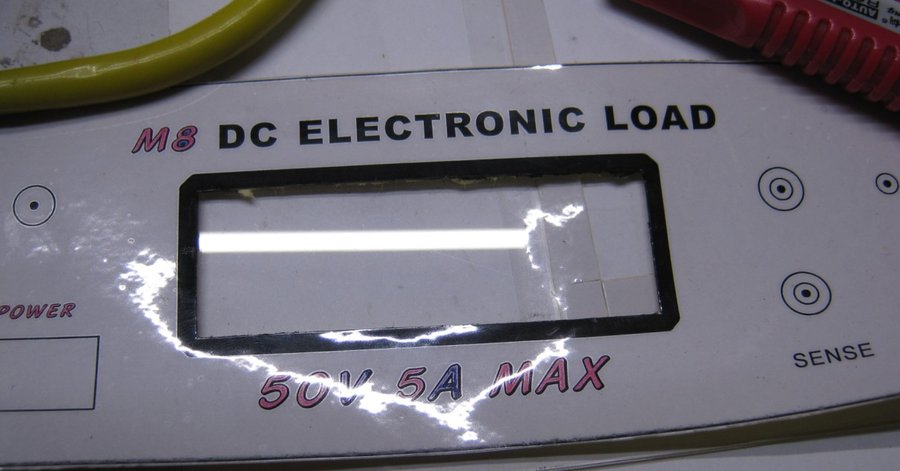

手工雕刻机出品的圆洞
懒得做整流滤波板,结果很骚包
打印面膜,手工填色。
覆膜,面膜最后贴在透明亚克力板上,然后手工雕刻,
大功臣,手工雕刻机。 一个手钻加半只钻头。。。。。。。。。。
发表于 2012-5-6 19:40 | 显示全部楼层
布局很整齐,喜欢!
手工填色,有创意。

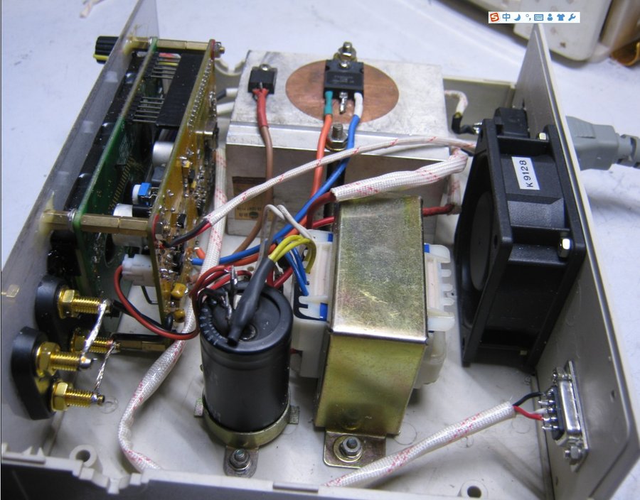

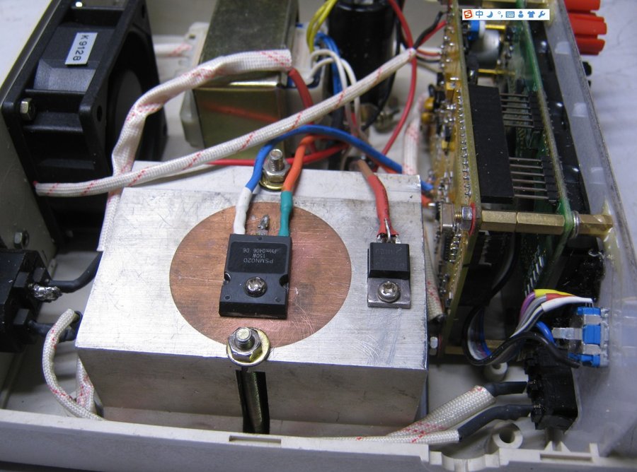

发表于 2012-5-6 20:01 | 显示全部楼层
散热设计不好
发表于 2012-5-6 20:06 | 显示全部楼层

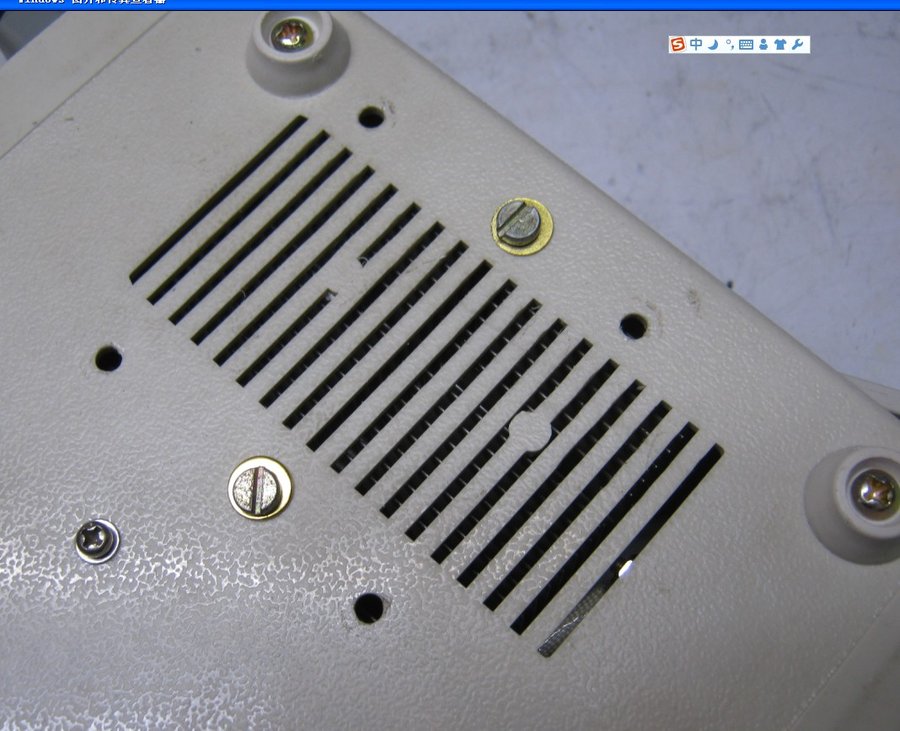

没看到,进气孔是在散热器地下吗?
 楼主| 发表于 2012-5-6 20:09 | 显示全部楼层
散热孔在下面
这个负载我不打算做大功率使用,平时也就是测测电池。
我有大功率的专业负载。
发表于 2012-5-6 20:11 | 显示全部楼层
手工做的太漂亮啦

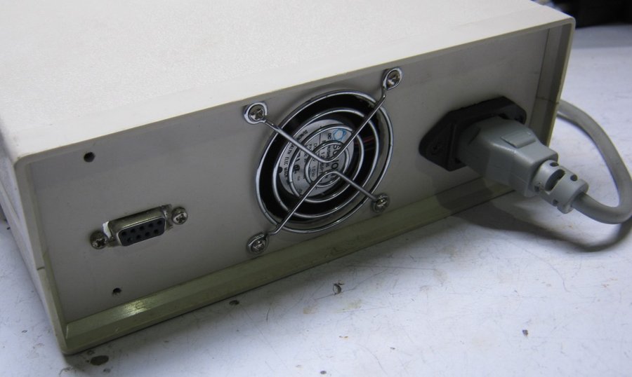

发表于 2012-5-6 20:23 | 显示全部楼层
抽风位置和品字插座位置调换是不是效果更好?
发表于 2012-5-6 20:36 | 显示全部楼层
4个柱子的作用,讲解下。
发表于 2012-5-6 20:40 | 显示全部楼层
请问LZ,散热器的通风口也是手工开的吗?太整齐了。
发表于 2012-5-6 20:42 | 显示全部楼层
我一般用单位的台钻+铣刀开孔。开孔前,先用Microsoft Publisher画好1:1的图,打出来,贴到板子上。看来的学习一下AutoCAD了。
