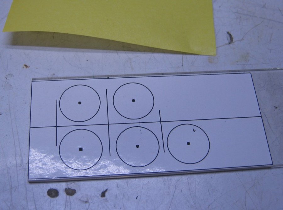

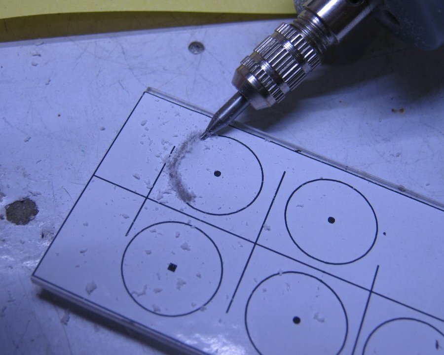

 楼主| 发表于 2012-5-7 09:08 | 显示全部楼层
回复 9# wblqx
    先画好线,然后用那半只钻头洗出来。
 楼主| 发表于 2012-5-7 09:09 | 显示全部楼层
回复 15# 261307853
    没磨过,就是折了的半只钻头

 楼主| 发表于 2012-5-7 10:04 | 显示全部楼层
你想开什么样的洞,就用不干胶纸打印出来。
贴到要开洞的板子上
用钻头横向移动,洗掉不需要的部分,
完成
这种高速钢钻头侧面也是非常锋利的。开这个孔,非常快的。

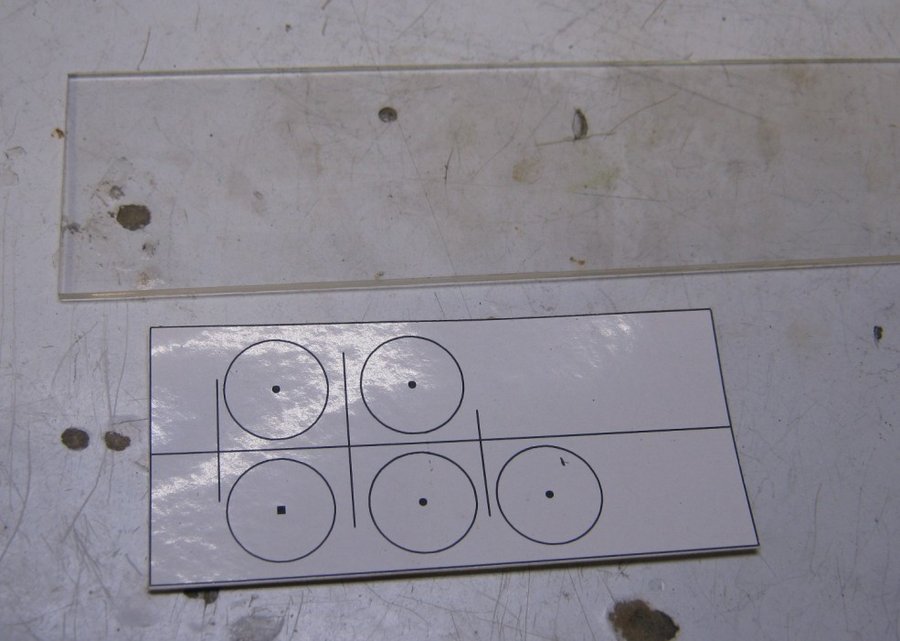

 楼主| 发表于 2012-5-7 10:14 | 显示全部楼层
实际上,diy过程开孔并不是最关键的,也不是最难的。
关键要在做之前有完整的思路。
比如我这个正面板,如果没有使用透明亚克力的话,液晶开窗就要很费力。
如图,正面板总共开孔6个。
接线柱四个,4mm直径的,用电钻,没难度吧
编码器,6mm直径,也用电钻
剩下一个电源开关,
看到外翻的牙了吗,这个边有1mm宽,也就是说你在面板开的孔,可以有±1mm的偏差,加一起2mm了。
你要说这样的洞都开不好,那就没办法了
有了总体的设计思想,在面板上尽量用能遮丑的元件。比如编码器的孔,哪怕是开成了方的,也不会影响整体外观。
咱们已经够败家的了,如果为了做个面板玩,再去买个雕刻机,就太败家了,哈哈。
(我也是个败家子,但为了开这几个孔,没必要搬出雕刻机忍受隆隆噪音了)

发表于 2012-5-7 11:51 | 显示全部楼层
回复 1# hldiy
    铣.gif 又注意看了一下,这不就是雕刻机上用的铣刀吗,不是钻头吧
 楼主| 发表于 2012-5-7 17:08 | 显示全部楼层
回复 29# 261307853
    你搜索一下pcb钻头就知道了,这种是合金高速钻头
