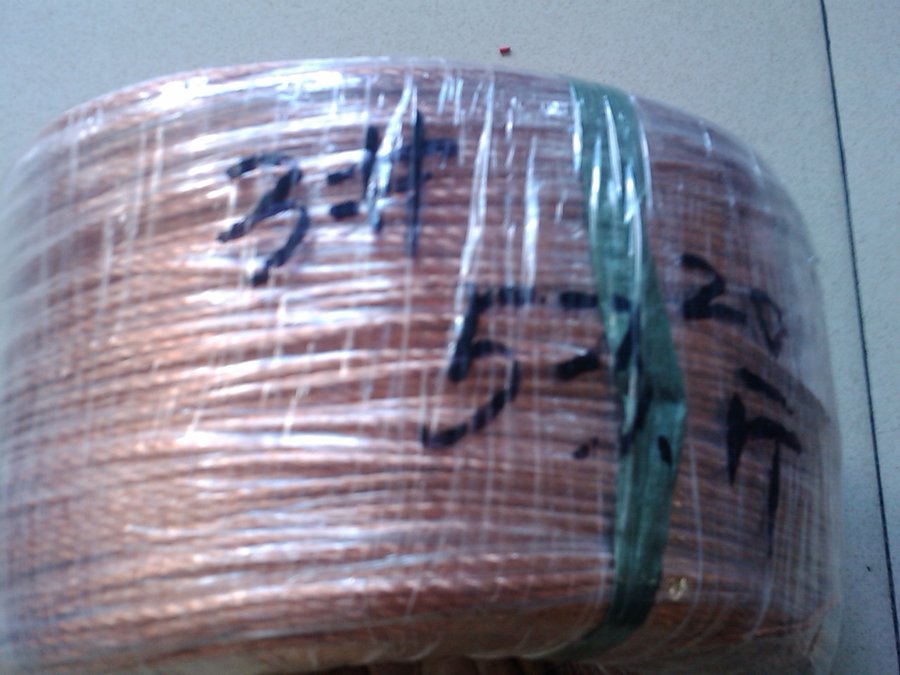

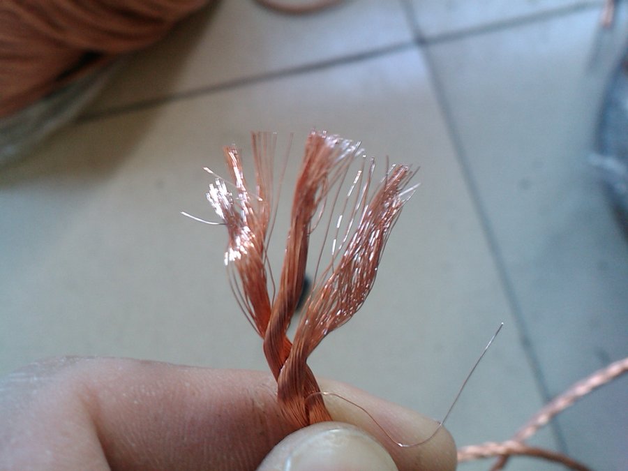

搭车同问,这样的铜绞线,每平方能承受多大电流 1.jpg 2.jpg ,这是用于氩弧焊,等离子切割的主电缆的...

    单支1mm2导线,在25度环境温度时,安全载流量16A。

这里面涉及的因素比较多,你的铜线是厂标的还是国标的?真实截面积是多少?铜线是穿铁管还是架空?
总之散热越好电流越大。还要考虑以后用电设备是否还要增加,有没有大功率的临时用电设备等等。
最简单的办法是找一个用电情况类似的楼,看看他们是怎么配的线,用的情况怎么样。
