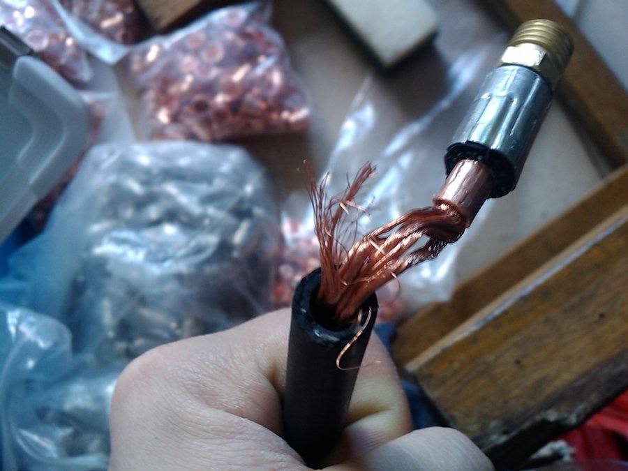

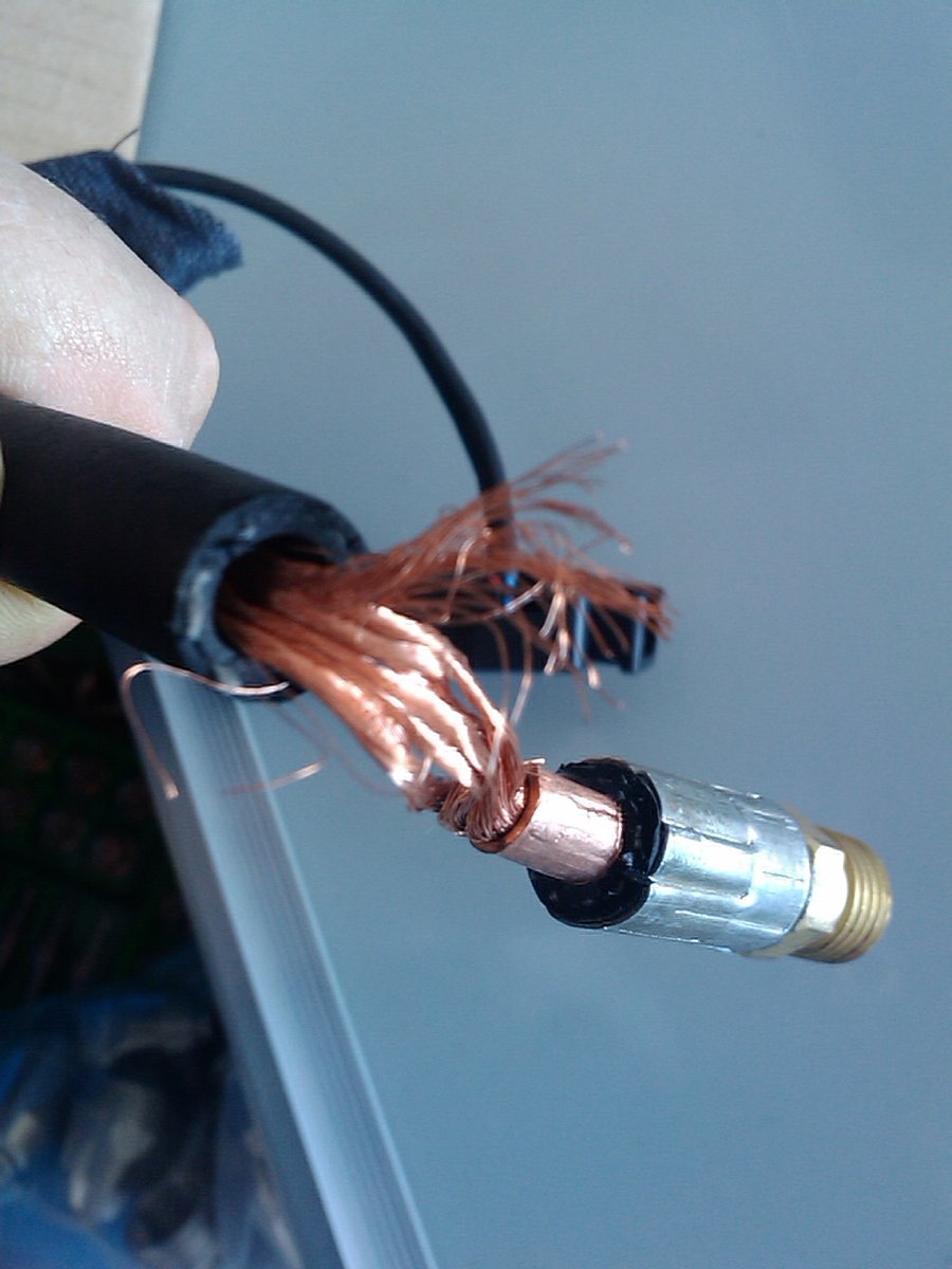

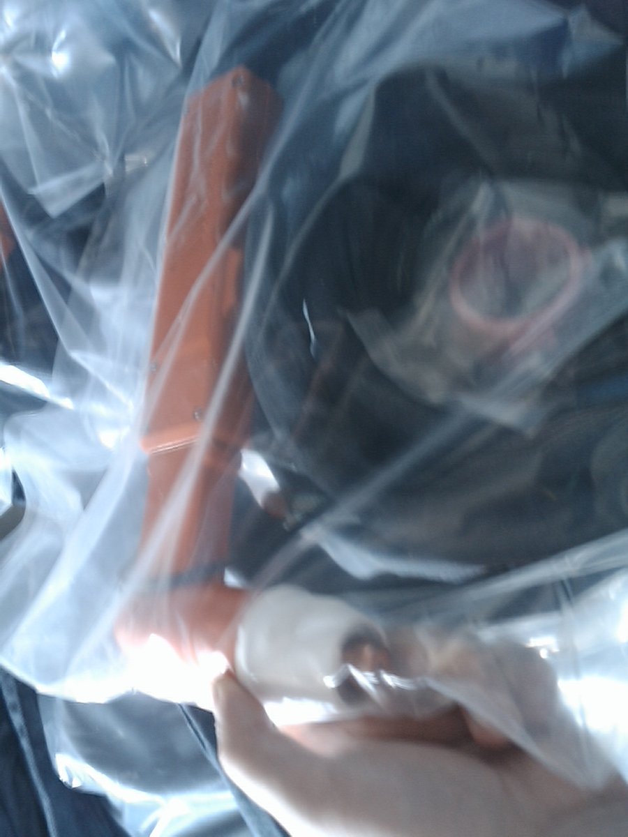

发表于 2012-5-11 12:21 | 显示全部楼层
回复 12# chjj0
 楼主| 发表于 2012-5-12 14:30 | 显示全部楼层
回复  chjj0
    各有差异的,我们这个就是铜线穿在皮管里的,里面通气,有的水冷的就是通水
261307853 发表于 2012-5-11 12:21 https://www.yleee.com.cn/images/common/back.gif
    通气通水冷却的线第一次见,少接触这些,别笑。
