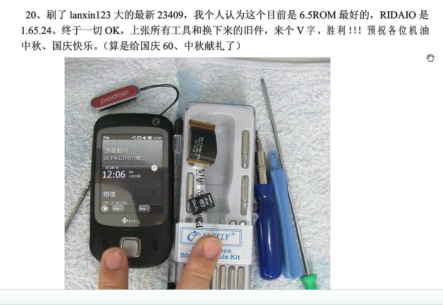

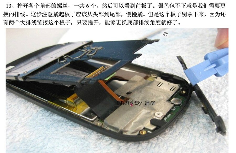

本来打算再买个安桌机的,可是搜索后得知,续航并不长,还是把我的HTC p5500折腾好吧,所以就在淘宝买了根排线6元,邮费15元。
百度有更换教程:可是手机无法下载,财富值为0.
http://wk.baidu.com/view/be30532e453610661ed9f416.html
安桌论坛也有部分图:但是需要注册才可以。
http://bbs.apktv.com/thread-171940-1-1.html

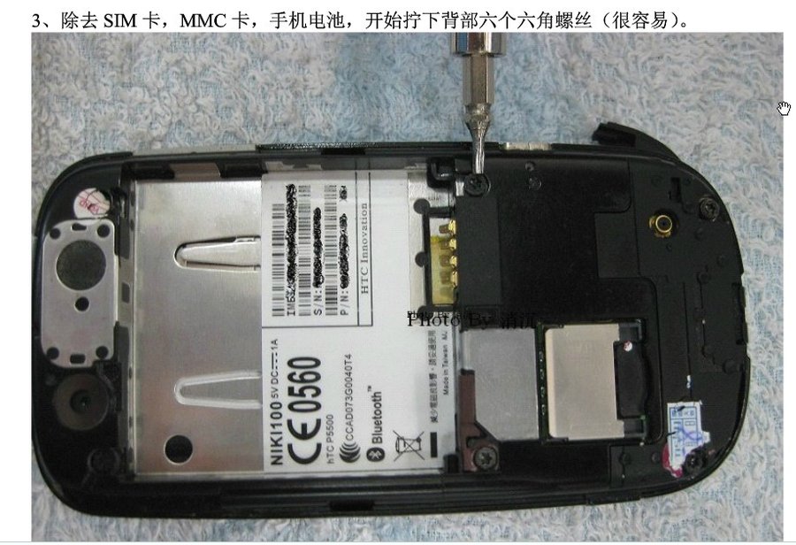

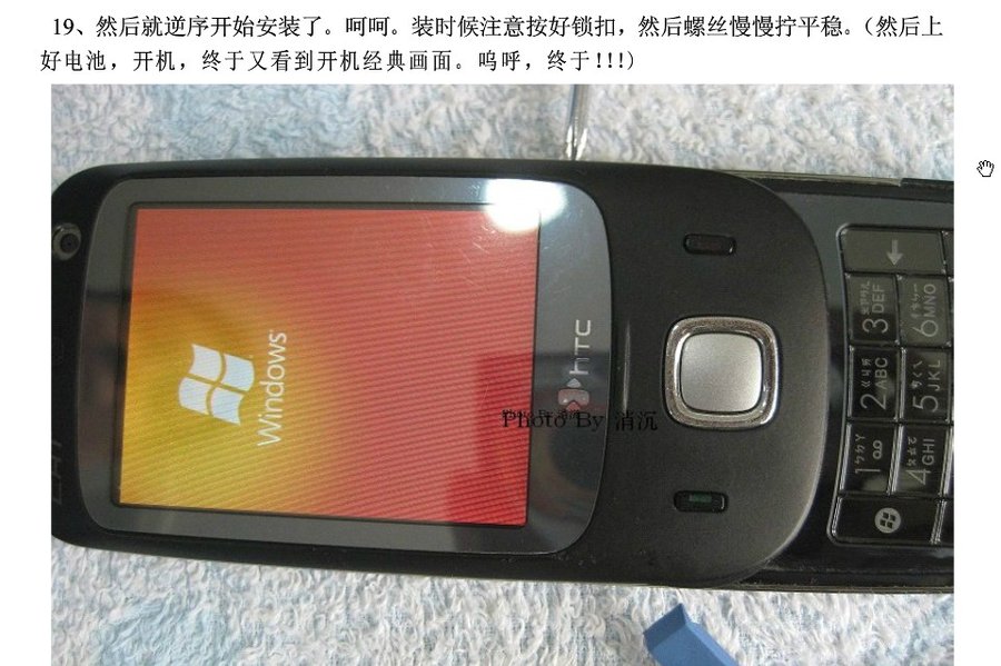

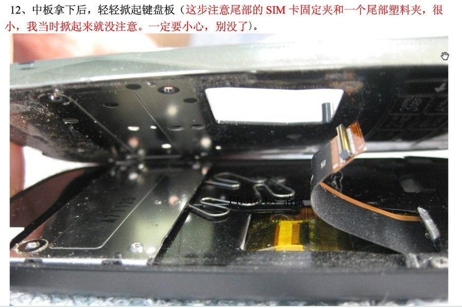

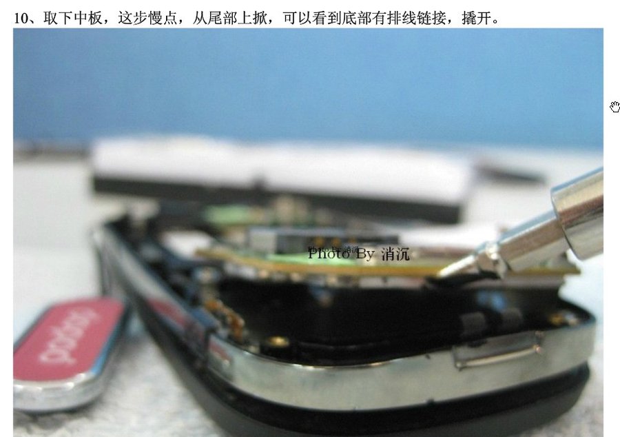

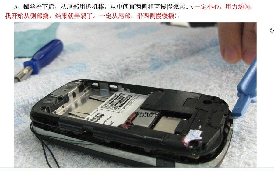

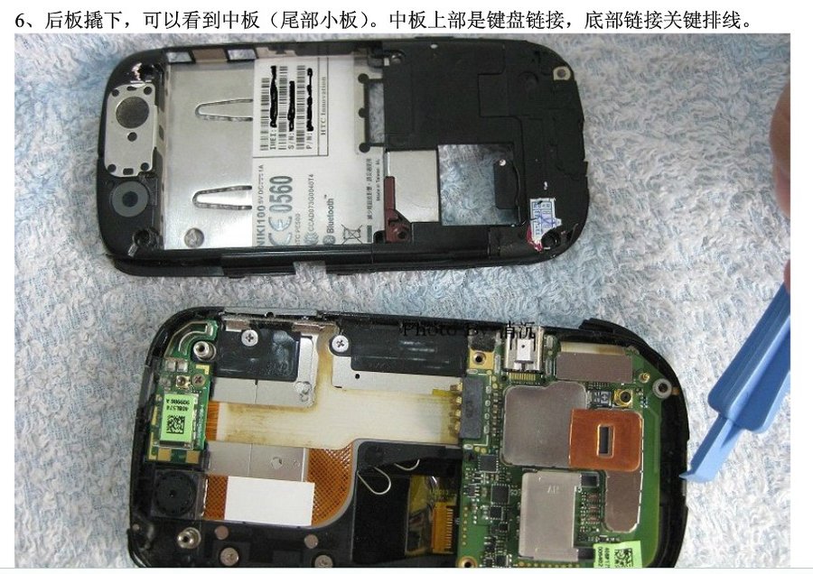

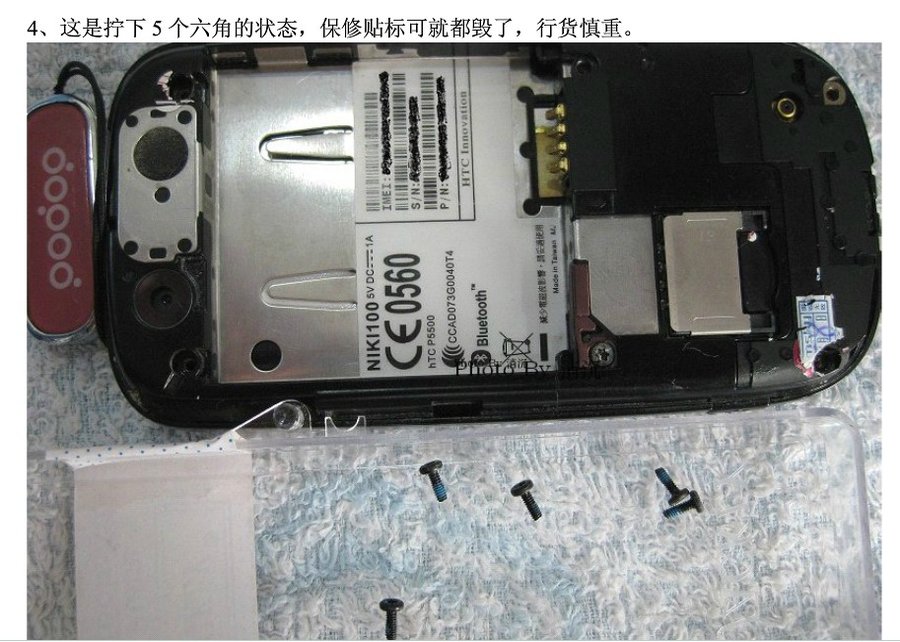

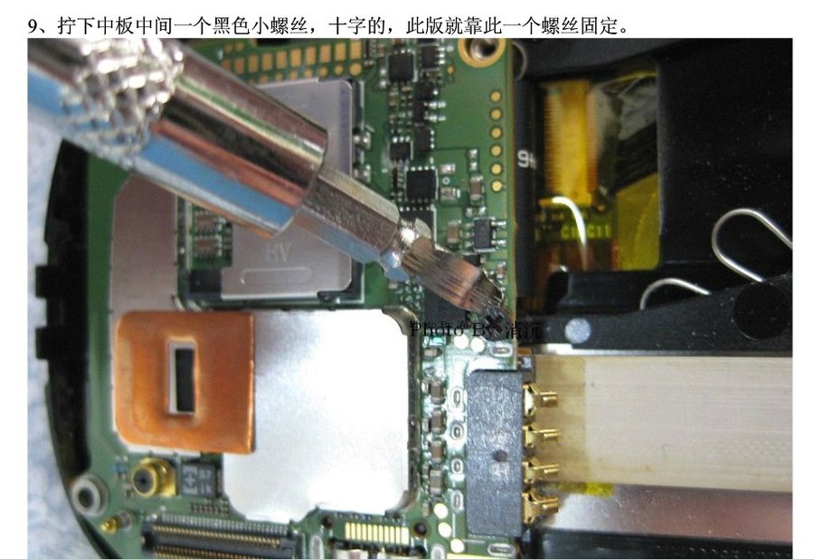

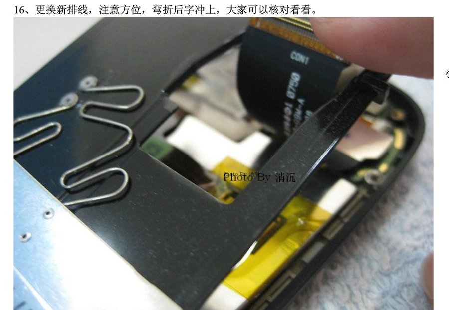

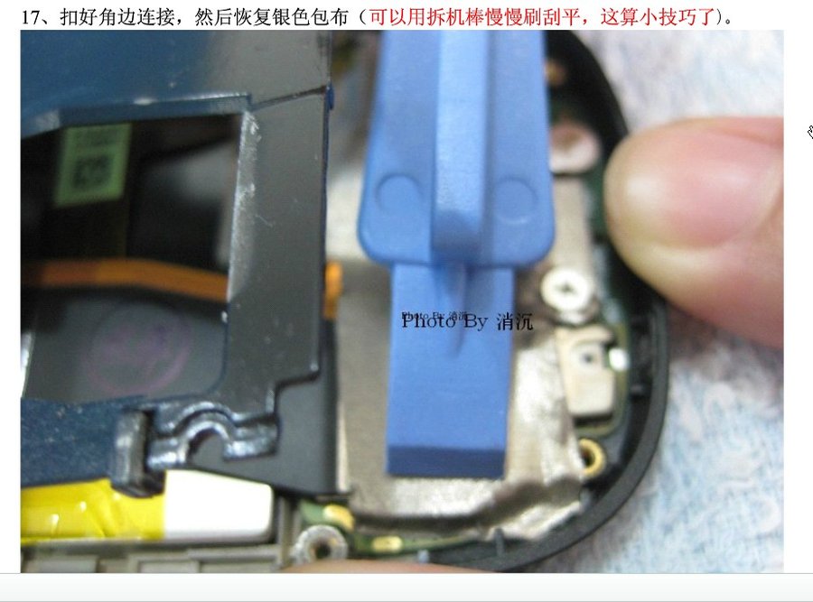

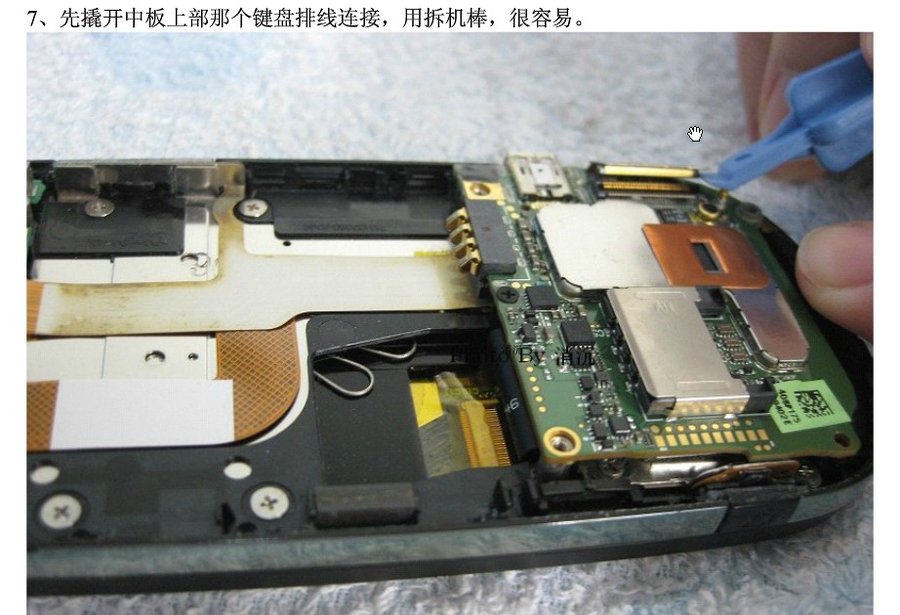

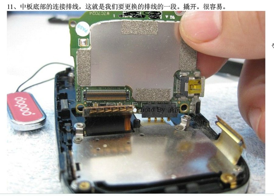

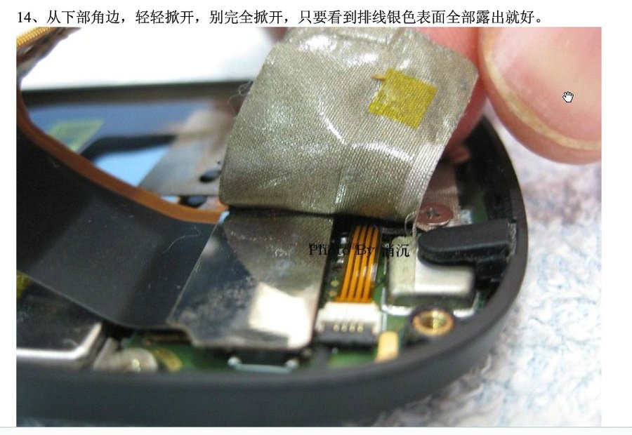

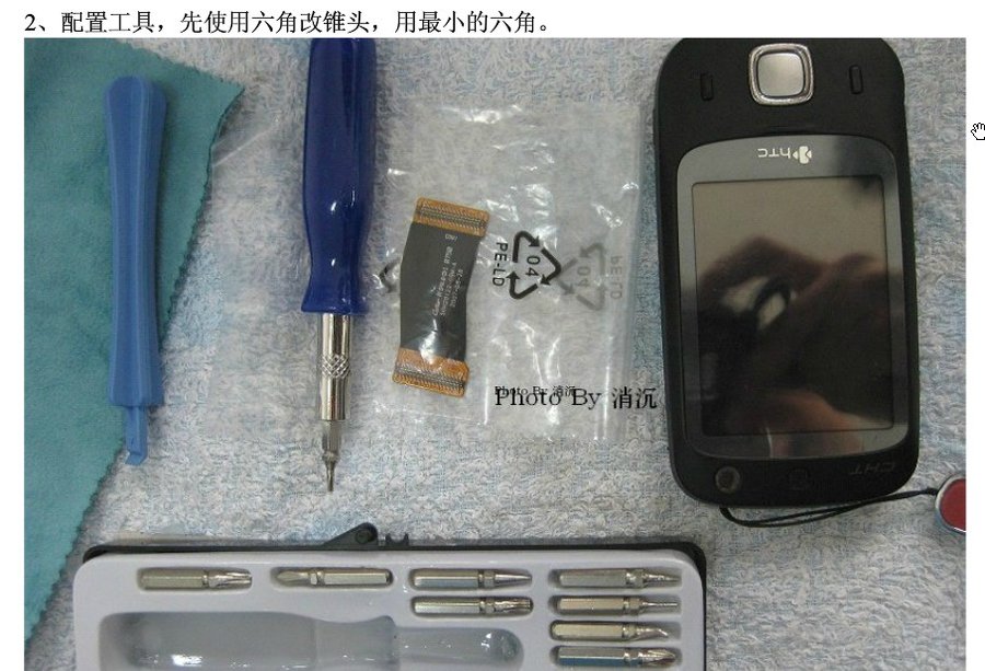

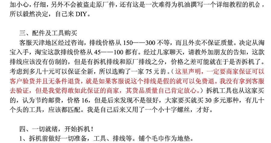

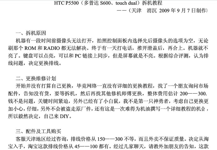

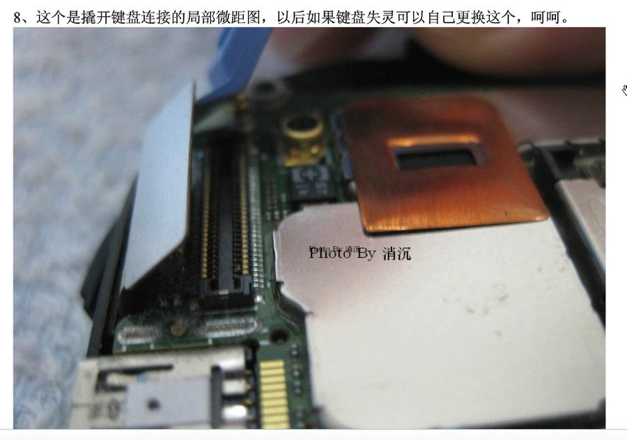

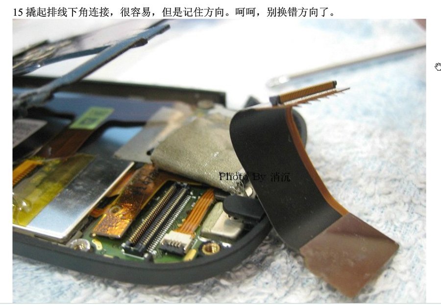

发表于 2012-5-11 15:00 | 显示全部楼层
本来打算再买个安桌机的,可是搜索后得知,续航并不长,还是把我的HTC p5500折腾好吧,所以就在淘宝买了根排 ...
社建电子 发表于 2012-5-11 14:34
   有截图不就行了吗?
1
1
2
2
3
3
4
4
5
5
6
6
7
7
8
8
9
9
10
10
13
13
 楼主| 发表于 2012-5-11 15:21 | 显示全部楼层
谢谢了,现在正在下载。
也谢谢楼上复制转载分享
