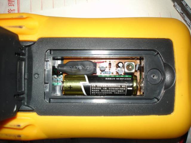

数字表没电了~~一盒电池居然没一块有电的~
恼火~~
干脆做一个1.5v升压~~一劳永逸~很经典的电路~~

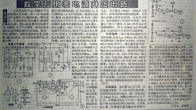

三阿哥发表于电子报的升压电路,经典电路保存备案~~~电子报合订本2000~上~P20~
为了保证看清,轻微压缩

问下楼主做好了一个电池能用好久???
 楼主| 发表于 2009-8-15 15:32 | 显示全部楼层
业余玩  几个月吧~~
因人而异看你用的多少了

图看不太清楚,楼主能不能发个清晰的或者把文字打出来?
发表于 2010-8-12 07:49 | 显示全部楼层
benli 发表于 2010-8-11 23:16 https://www.yleee.com.cn/images/common/back.gif
把图下载了看就很大很清楚~~~
 楼主| 发表于 2010-8-12 19:01 | 显示全部楼层
把图下载了看就很大很清楚~~~
FJXM-P 发表于 2010-8-12 07:49 https://www.yleee.com.cn/images/common/back.gif
    对~~~~~~~~~
发表于 2010-8-14 02:28 | 显示全部楼层
这个电路,想用手机不用的锂电做电源,电路该如何改动才能获得最高的效率,
我认为应当改变电感的绕组匝数,L1减少,L2增加,不知道对不对
