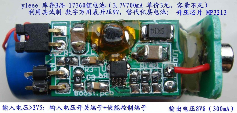

找到了以前的PCB图:
发表于 2010-8-22 14:05 | 显示全部楼层
成品图:
这是万用表开机后的静态工作电流。
关上电源开关后基本上不耗电,三极管的穿透电流是很小的。
3AG1 发表于 2010-8-22 12:51 https://www.yleee.com.cn/images/common/back.gif
没有改动原来的数字万用表的电源开关的,
一个锂电池升压“替代电池”:https://www.yleee.com.cn/redirect.php?goto=findpost&ptid=3296&pid=54959&fromuid=14
实测的“静态”——不接任何负载时的静态电流,大概是小于1mA;好像还是偏大了。
而蜂鸣器电路工作时,电池端的输出电流则大于110mA,是不是亦太大?

有些低功耗的芯片的电路静态电流可以做到0.1mA以下,不过这些芯片不便宜,不合算。

    不接负载的静态电流1mA有点大
蜂鸣器响,电流一般大于100mA,正常。
看了下MP3213的资料,它有电子开关,可以关断电路,静态电流0.1uA,最大 1uA。

R4=100K 可能有点大,低电平时3脚如果达不到小于0.5V,可以适当减小,取10 ~ 30 K之间。
R1  R2 的数值应该再大一些,200K/30K,或者300K/43K,这样静态电流会比较小一点。

三阿哥您好!
      忘了再确认一下:
      这个电路是想,利用输出端的负载电流,来控制芯片的使能端EN(Pin3)的电平的罢?
      不知道,您有没有实践过——能否起控?起控电流大致是在多少水平?
      谢谢!
发表于 2010-8-24 07:32 | 显示全部楼层
标题
冯老师试验下不就知道了
俺估计这和三极管的放大倍数有关,零点几毫安就可以起控吧。
