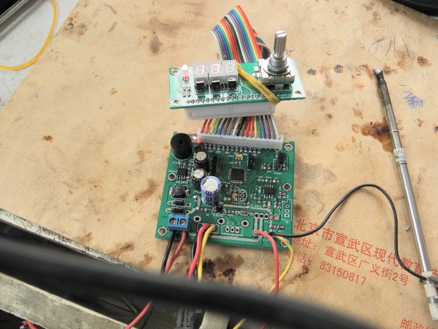

M8控制白光T12初步完成。0.36的小数码管,EC16旋转编码器。
完成图
主板

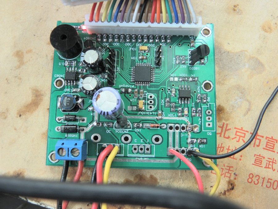

SAM_0658.JPG 初步完成,现在温度有点不对,160度就开始化锡?要重新整理一下热电偶的分度然后校准一下显示的温度。全贴片,但是不迷你,比上一个936的控制板还大点。这个主要是考虑兼容国产手柄,进口手柄和T12三种常见的白光烙铁头,预留了串口,那天高兴的时候学学GOOD兄弟,连上串口看看温度曲线。
电路和程序打包在一起了。 T12.zip (105.01 KB, 下载次数: 1777) T12.rar (80.43 KB, 下载次数: 1627)

做的不错,可惜提供的程序是hex,如果舍得提供C语言的程序,大家可以一起改进了

双面的板子,DIY比较困难。如果能提供套件,就好了。
 楼主| 发表于 2012-5-20 15:22 | 显示全部楼层
