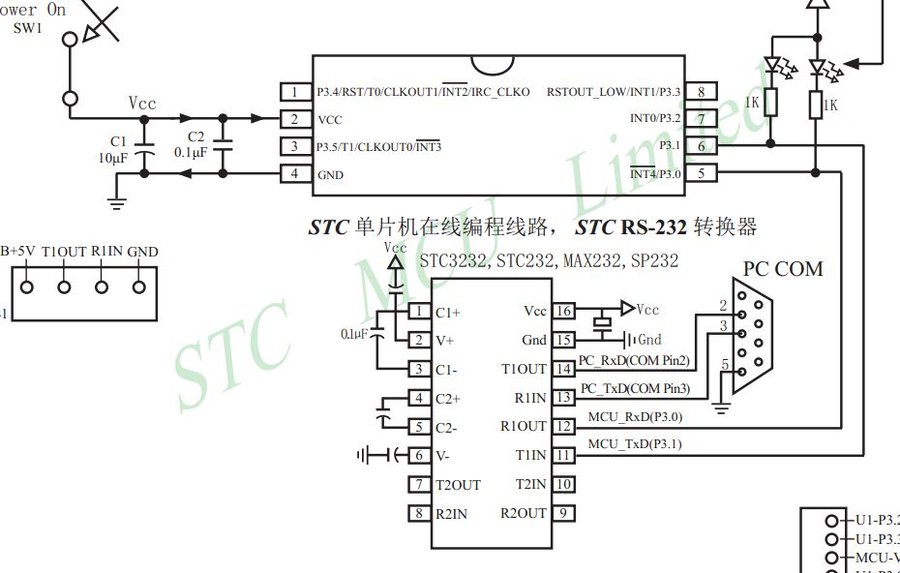

我建议你将104e拆出来,按照ds上的最小系统烧录方法,焊一个小板子,反正几个元件,十分钟够用啦 ...
bin 发表于 2012-5-22 15:17 https://www.yleee.com.cn/images/common/back.gif
是这个吗
发表于 2012-5-22 21:45 | 显示全部楼层
我的电脑木有串口
