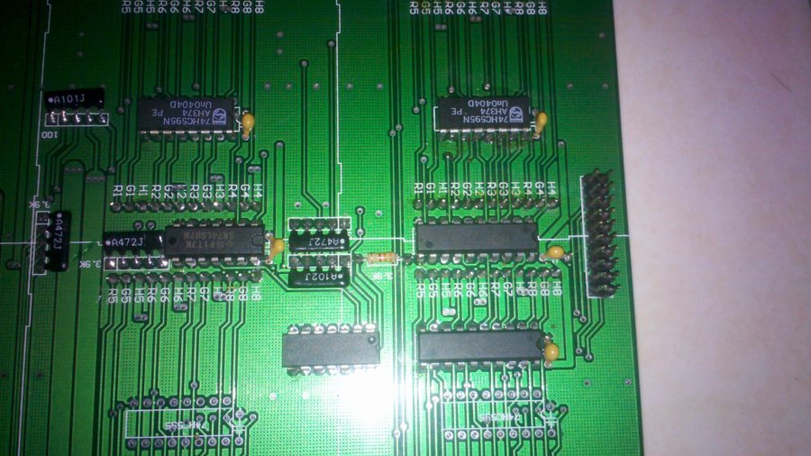

此单红点阵是由74hc244(2个)74hc595(16个)74hc04(1个)74ls07(1个)cd4094be(1个)请问这个点阵怎么样来测量管脚定义!!

上传几张你的屏的图片,让大家看看有没有跟你的屏一样的,另外你能测试出来接口定义引脚的功能吗?这样大家能帮你写一个相应的程序检测一下你的屏
 楼主| 发表于 2012-5-29 22:01 | 显示全部楼层

 楼主| 发表于 2012-5-30 08:57 | 显示全部楼层
我测量脚1脚 2脚 19脚 20脚是连接在一起的,3脚 4脚 17脚 18脚是地,5脚——244—13脚(上),6脚——11脚(上),7脚——244—17脚(下),8——空,9脚——244—4脚(下),10脚——244—6脚(上),11脚——空,12脚——244—8脚(下),13脚——空,14——244—13脚(下),15脚——244—2脚(上),16脚——244—4脚(上),
