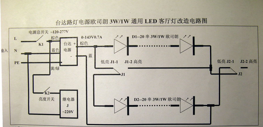

台达电源改造两档变光厅灯
电源采用的是台达路灯恒流源,输入120-277V,输出为直流0-143V,恒流700mALED采用的是散片欧司朗俗称的3W/1W通用5000KLED,每路20支串联,共两路。K1是总开关,K2是亮度选择开关,用于控制继电器是否工作。J220V双转换继电器,用于控制两路LED的串并联切换。
1、低亮。当接通总开关K1,亮度开关没有接通时,两路LED是并联关系,每串通过的电流应为350mA,即每路的LED都工作在1W状态。这时负载总功率应为40W,(UT61E)实测输入端市电电压237-240V,电流245mA,为58W左右;输出端直流电压为64-65V,总电流684mA,一路336mA,另一路348mA,两路不平衡。输出功率为44W左右。感觉亮度比一支H55W暧光灯管亮很多。
2、高亮。接通亮度开关,继电器工作,两串LED由并联关系改为串联关系,通过的电流应是700mA,LED工作在3W状态。这时负载总功率应为120W。实测输入端电压237V-240V,电流460mA,为110W左右,输出端直流电压为135V-137+V,电流为684mA,功率90W+。感觉比三支H55W白光(原四支坏一支)和一支H55W暧光灯管同时开要亮。实测继电器线圈工作电流1.8mA多点(钳表)。
3、低亮、高亮开灯没有延时,由低亮向高亮切换没有延时,但由高亮向低亮切换时,灯灭,延时约3秒左右,灯才亮。关灯立即开灯,灯有时不亮。

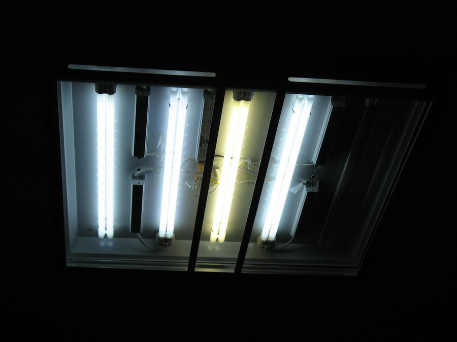

 楼主| 发表于 2012-5-28 21:43 | 显示全部楼层

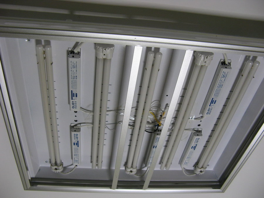

原灯

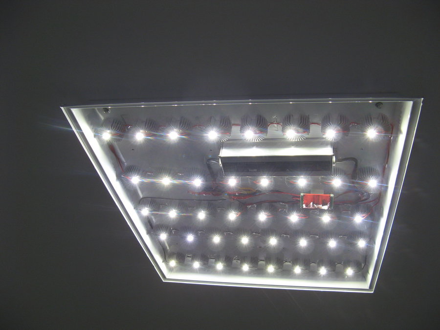

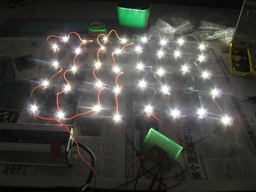

试验中

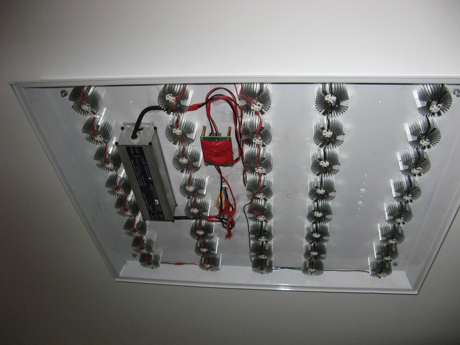

改装后
点亮
点亮

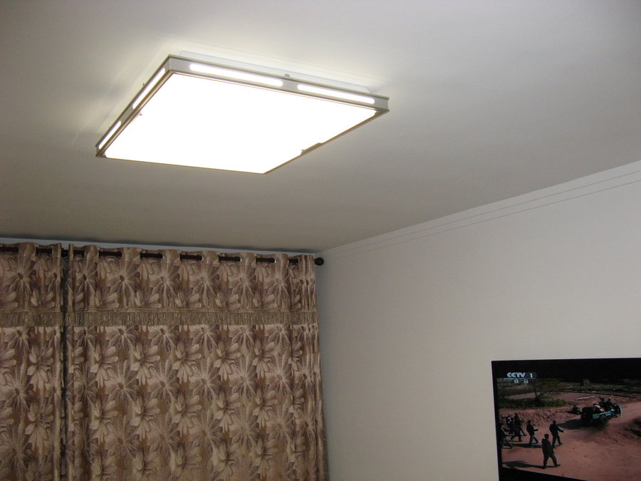

 楼主| 发表于 2012-5-28 22:26 | 显示全部楼层

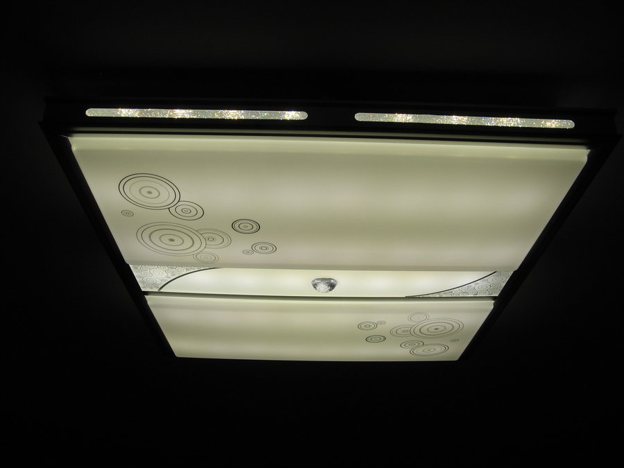

低亮的实际效果。
