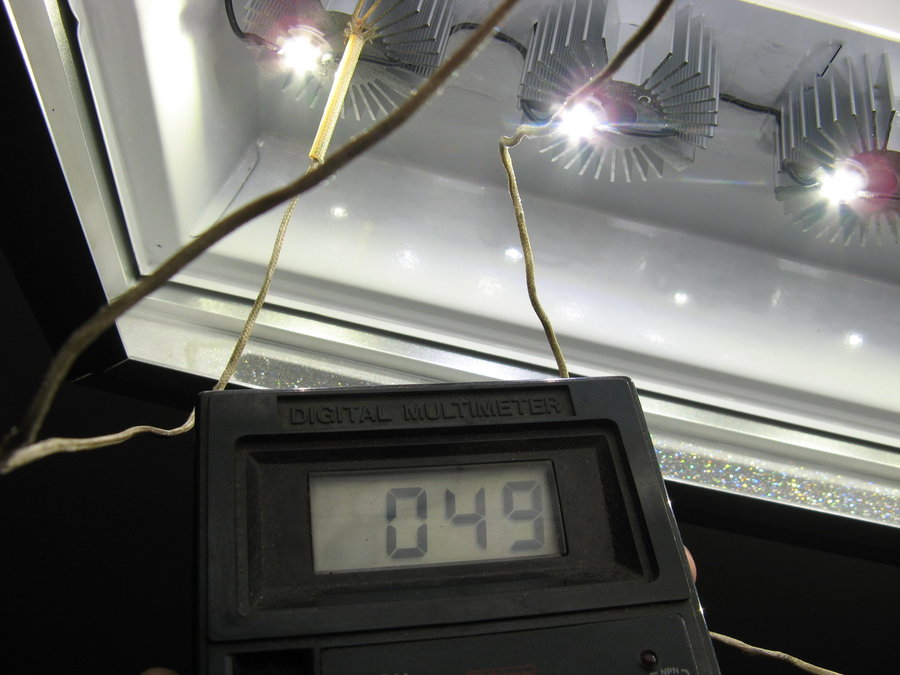

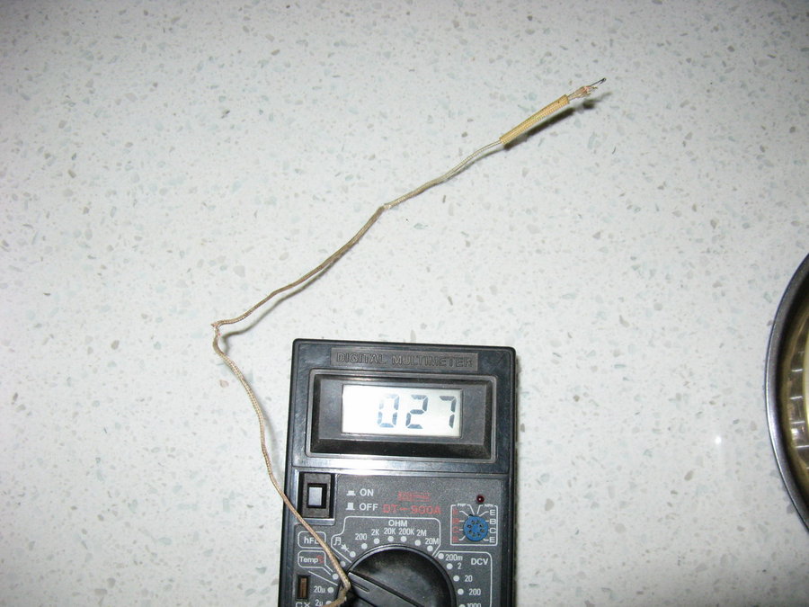

高亮开灯1个小时:
      灯最中心区LED散热器螺丝孔内温度50℃。

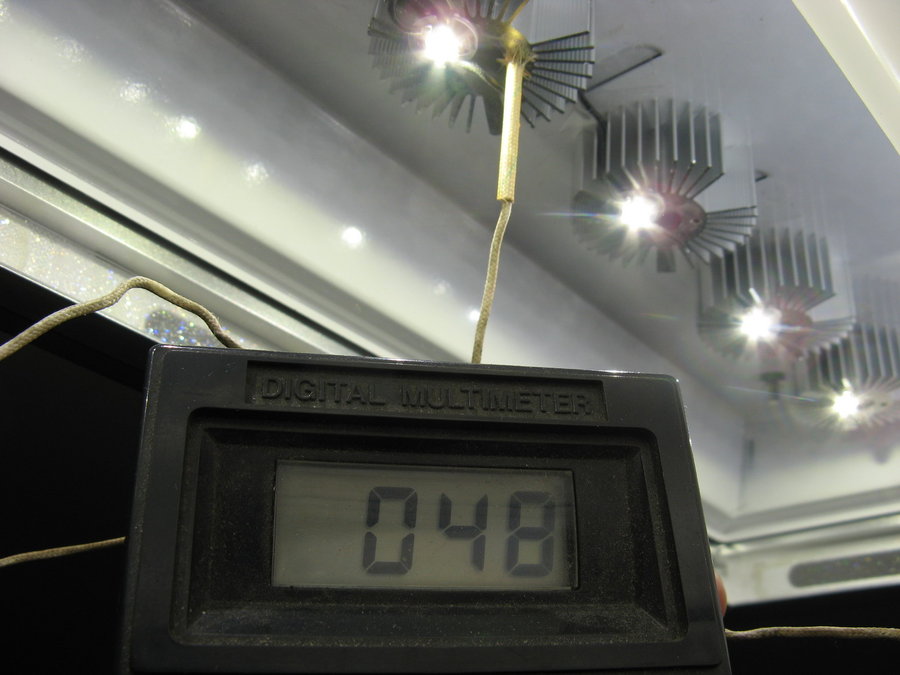

连续高亮2个小时15分钟:

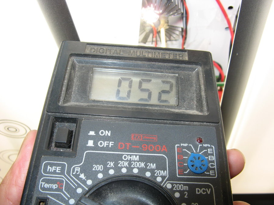

     中心区最热的LED散热器螺丝孔内温度52℃,散热器外表面47℃

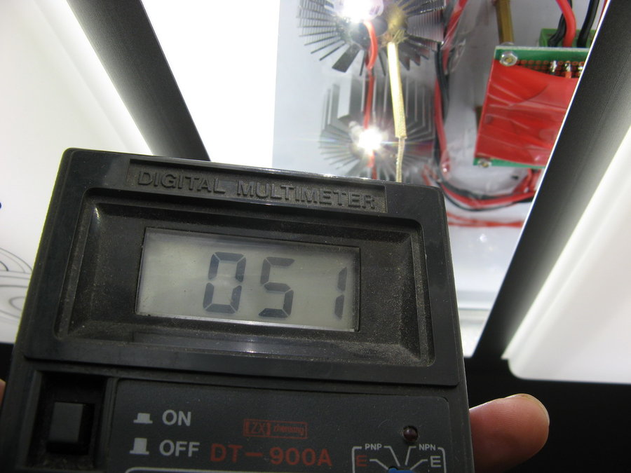

     靠近的左右两个散热器孔内为51℃,

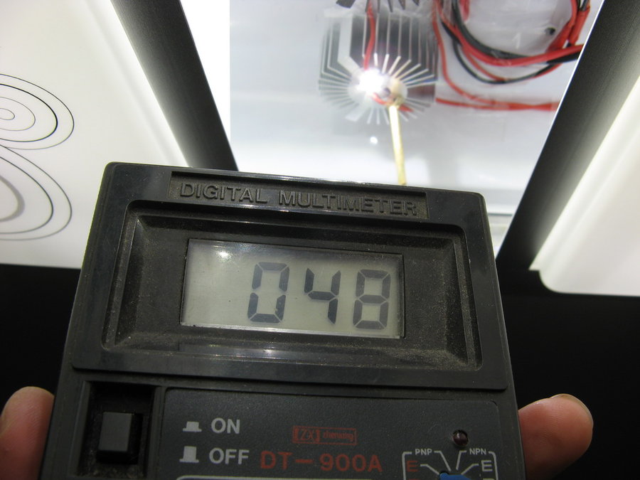

     中心区一排LED靠边的LED散热器螺丝孔内温度48℃
     最边上的LED 47℃  48℃
     电源表面最热58℃

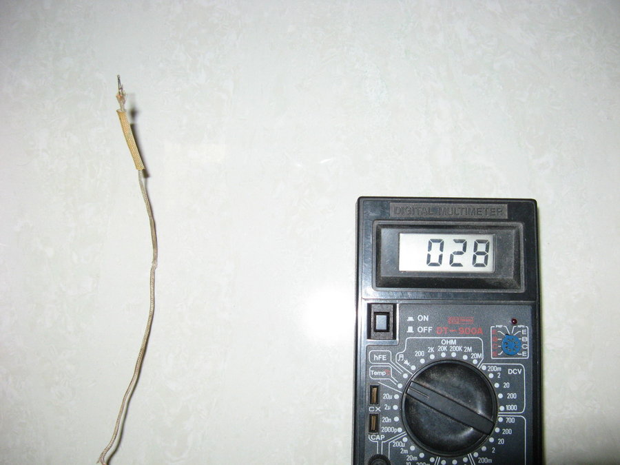

测试环境温度,灯下地面28℃,远离灯下,27℃。
最中心的LED温度
靠近中心的温度
中心一排边上的
最边一排
角上的
发表于 2012-5-29 23:32 | 显示全部楼层
这样测温度并不准确,偏低。
加上灯罩温度就会高很多了!
 楼主| 发表于 2012-5-30 06:56 | 显示全部楼层
这样测温度并不准确,偏低。
加上灯罩温度就会高很多了!
benli 发表于 2012-5-29 23:32 https://www.yleee.com.cn/images/common/back.gif
    是加灯罩的,灯罩分三段,是活动的,移开一条缝,将温度探头插入散热器螺丝孔深部,测试的是散热器内部的温度,表面温度低于内部温度3-5度,图片显示的是散热器内部的温度,应该准确。
