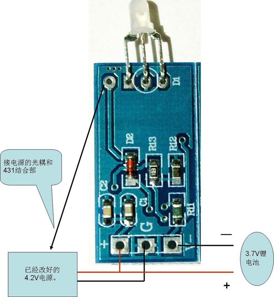

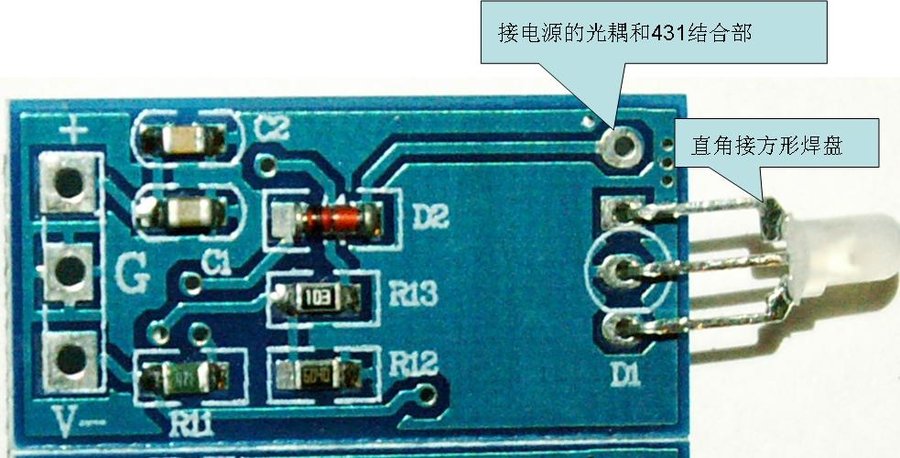

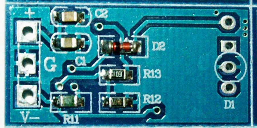

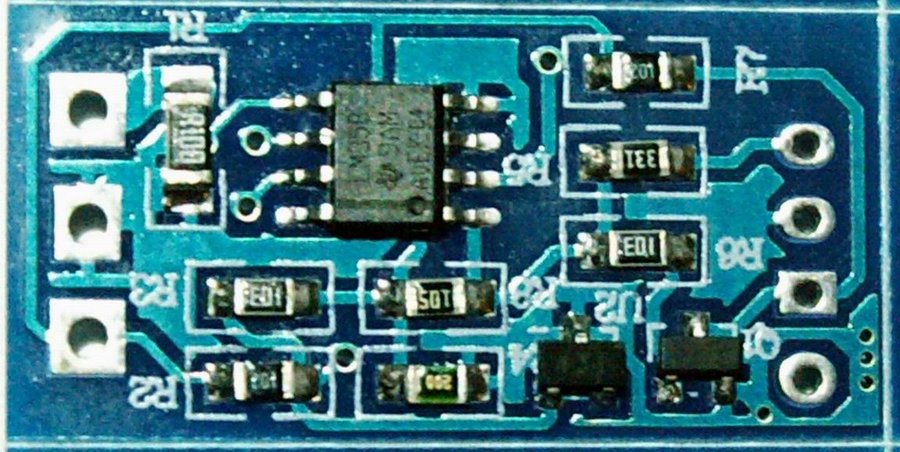

兄弟们手里都有很多5V电源,我也是,有了这个宝贝,就可以把5V电源改造成锂电恒流充电器啦!
本电路是专为改造5V电源为充电器转灯+“恒流”(限流)使用的,你可以很方便的把手里的5V电源改造为优质锂电充电器,图中元件数值是按照充电电流在1.5A时限流,充电电流在50ma以下转灯,视为充满。兄弟们可以自己修正自己需要的“恒流”电流和转灯电流。
图中元件R12=600Ω时,限流为1.5A;R12=400Ω时,限流为1A;R12=800Ω时,限流为2A;
R4?=20Ω时,转灯电流为50ma;R4=10Ω时,转灯电流为25ma;
转灯以后,可视为充满,也可继续“涓流”充电!
啰嗦几句,哈哈,个人认为充电器还是无限接近4.2V,有涓流充电的最好,不是很喜欢充满就停的。兄弟们手里都有多数拆机电池,用充满就停的充电器,停冲以后电压都会下降,用兄弟改造的这个不会有这个现象,会始终保持在4.2V左右,淘宝有一种电源非常适合我们改装的,请看图!
123.jpg 调整大小 调整大小 限流元件面.JPG 调整大小 调整大小 转灯元件面.JPG 接线图.JPG 发光管接线图.JPG AC- LS5.jpg

 楼主| 发表于 2012-5-29 22:26 | 显示全部楼层
回复 4# 快活丞
    测试过的,很好用的,满足一般改造需要,哈哈
 楼主| 发表于 2012-5-29 22:28 | 显示全部楼层
回复 5# davidtam
    1.5A限流在1.48A左右,50ma转灯在48ma左右,也许是接线问题,不过一般使用够了!

发表于 2012-5-29 22:55 | 显示全部楼层
表示有点看不懂
国望堂 发表于 2012-5-29 22:03 https://www.yleee.com.cn/images/common/back.gif
    U1A是转灯控制电路,U1B配合电源的光耦、TL431组成限流控制。
4.2V电压要靠电源次级的TL431调整。
问题是TL431的离散型比较大,要用精度比较高的表仔细调整。
