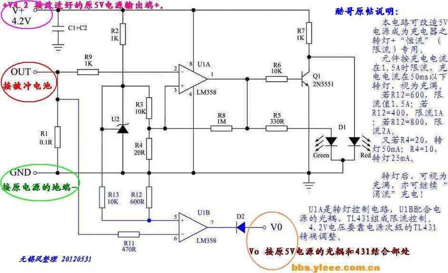

专用4.2V充电器--转灯+限流电路
 楼主| 发表于 2012-5-31 19:40 | 显示全部楼层
回复 20# 无锡风
    不好意思啊,版主兄弟,看来叙述有问题。现在说明一下啊:
GND接电源的地,
OUT接要冲的电池,
+V4.2接改造好的原5V电源的+。
Vo接原5V电源的光耦和431结合部的地方,
前提是先把5V改造为4.2V,一般在431的上偏流电阻上并联电阻,这个电阻由调整后决定,
不知道现在说明白了没有?

看看,我的理解对不对:
 楼主| 发表于 2012-5-31 23:00 | 显示全部楼层
回复 22# 无锡风
    兄弟一流高手啊!说的清清楚楚,明明白白!实在是高!

涓流充锂电必死无疑啊!~~
TP4056多方便的!~
 楼主| 发表于 2012-6-2 23:31 | 显示全部楼层
不好意思,充满会停冲的,我是说转灯以后,还会继续冲,电流较小,视为“涓流”了,

同样用DIY的TP4056锂电管理芯片,买的王老板的浅蓝头充满电后电压基本不下降,放了2个晚上还是4.198V
其他锂电就会掉到4.1V,甚至4.05V
