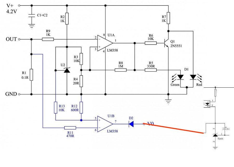

专用4.2V充电器--转灯+限流电路

大致明白了,就是横流电路没见。很希望见到横流电路

R8  1M的电阻什么作用?

 楼主| 发表于 2012-7-25 21:09 | 显示全部楼层
回复 34# wocoson
    这是个充电电流控制的转灯电路,几乎和电压无关,完全可以用在8.4V锂电充电器中。

回复  无锡风     不好意思啊,版主兄弟,看来叙述有问题。现在说明一下啊:GND接电源的地,OUT接 ...
酷哥哥 发表于 2012-5-31 19:40 https://www.yleee.com.cn/images/common/back.gif
这个“结合部”,如果可以附电路图或者照片,“说明一二”,就会更加清楚明了。
 楼主| 发表于 2012-7-26 07:50 | 显示全部楼层

我表示这个这个学习下还是可以的,充电还是用管理IC吧,便宜+简单+好用!~
