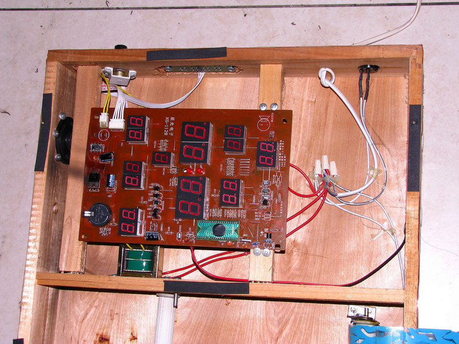

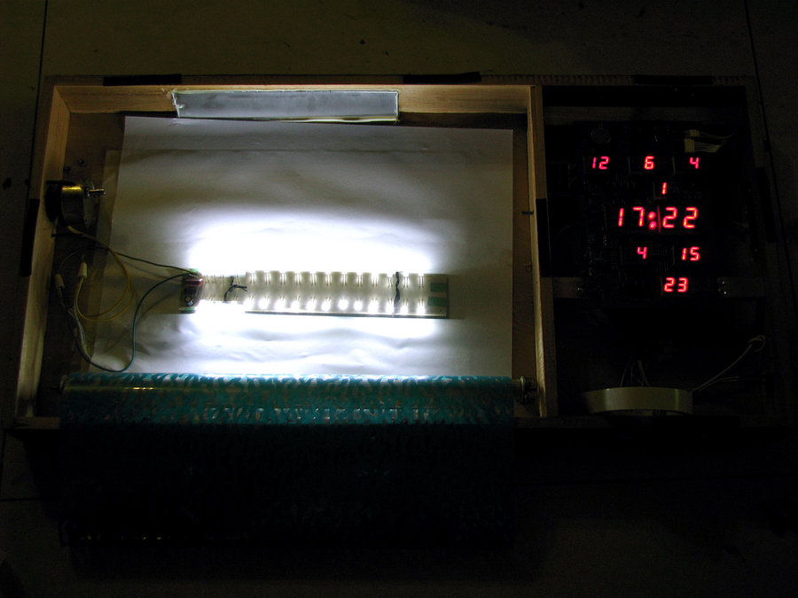

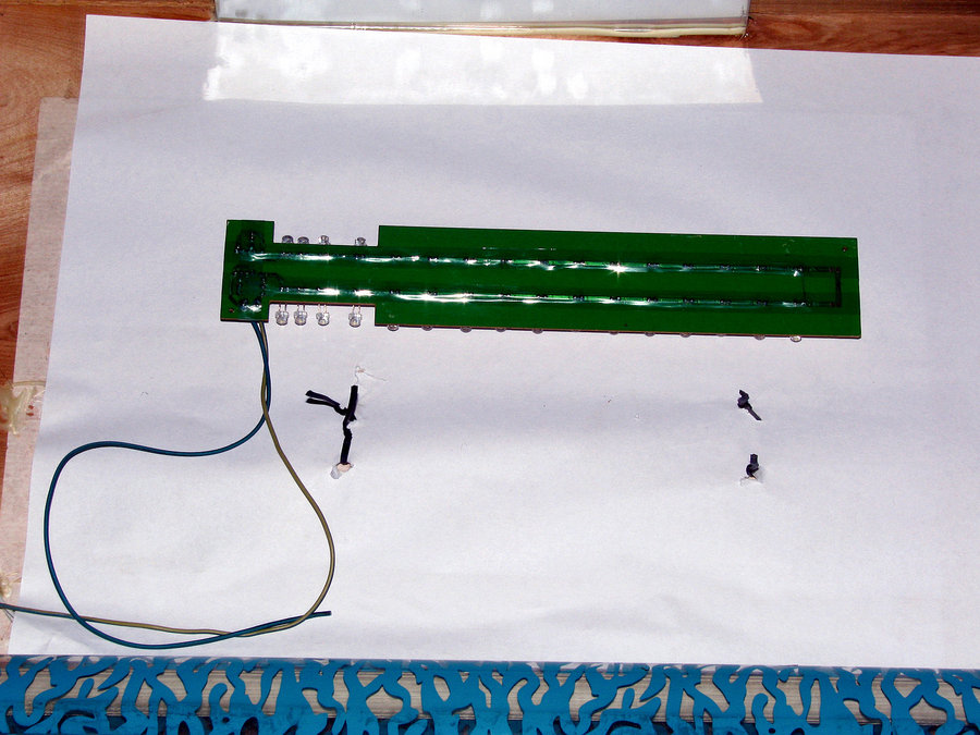

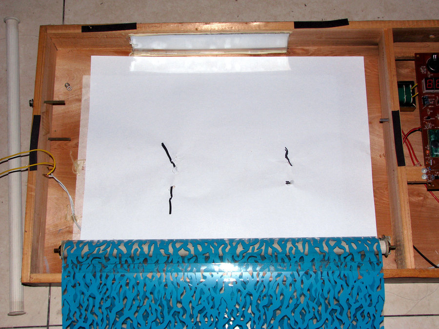

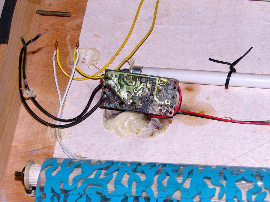

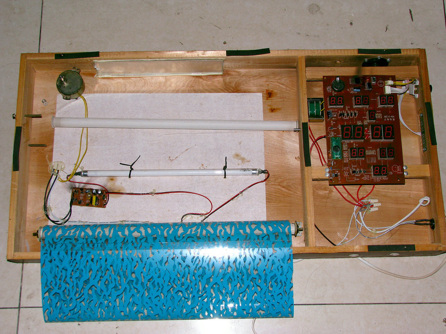

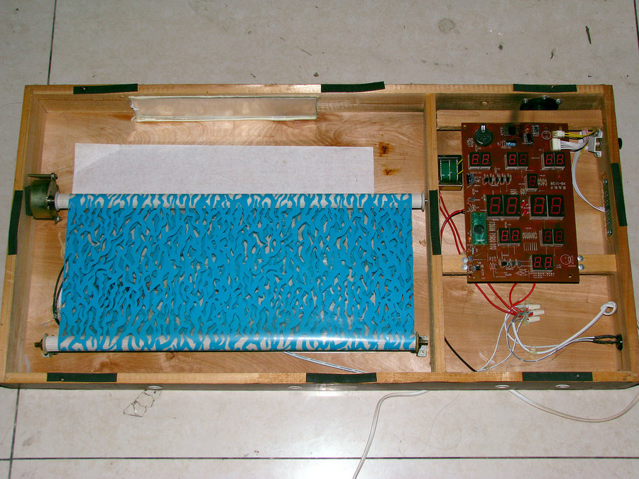

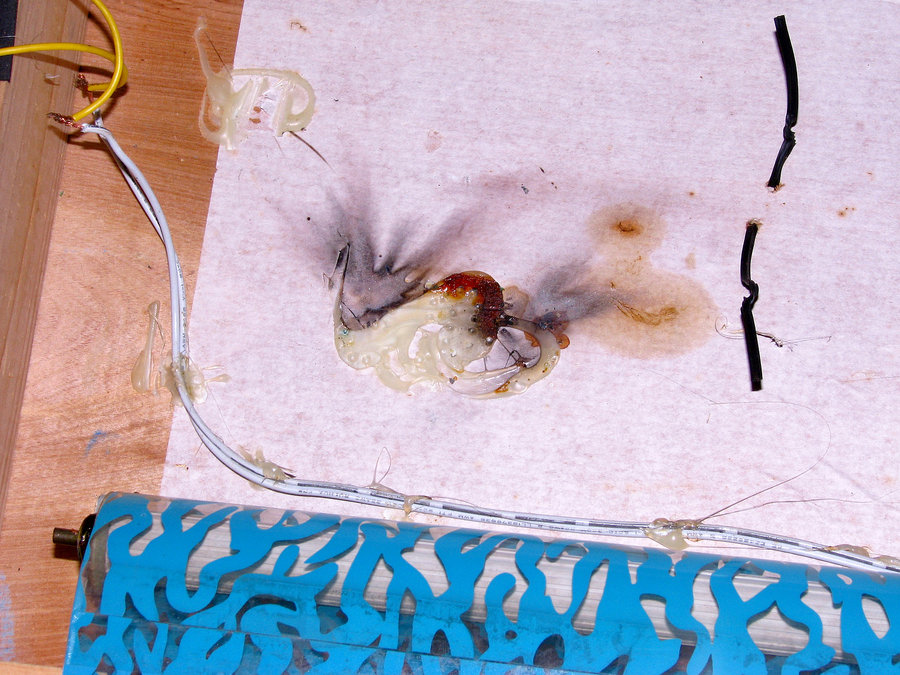

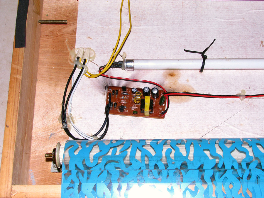

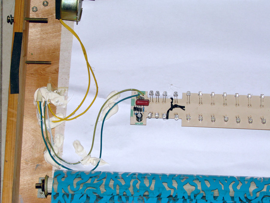

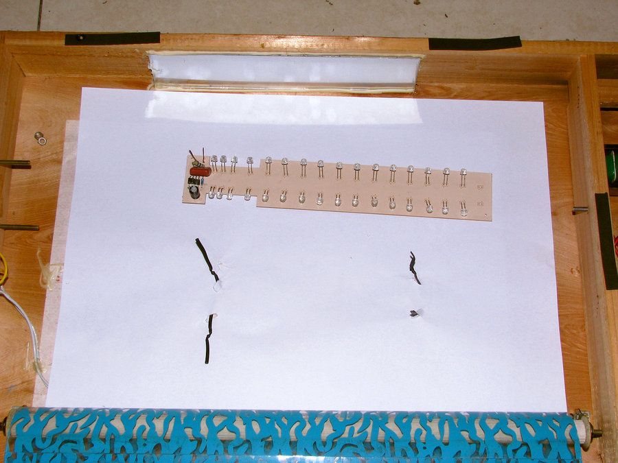

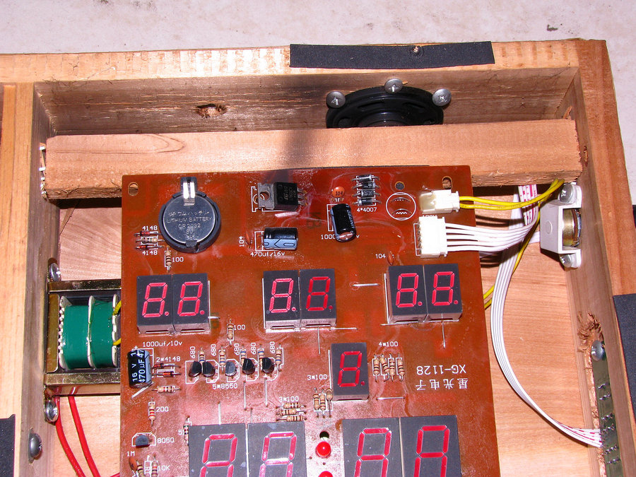

刚才用了N年的万年历突然“金光一闪”灭了空开跳了连电脑都遭遇停电,取下来修了里面还有照妖镜,已经换上“亮的相机无法展示”的板子
登录/注册后可看大图
更省电
登录/注册后可看大图
板子用绿色PET胶布(比茶色胶布更厚更耐压)封住焊点,把近12年的锂电池换新的了一量居然还有3.1xxV,当然少不了信越UL的白胶

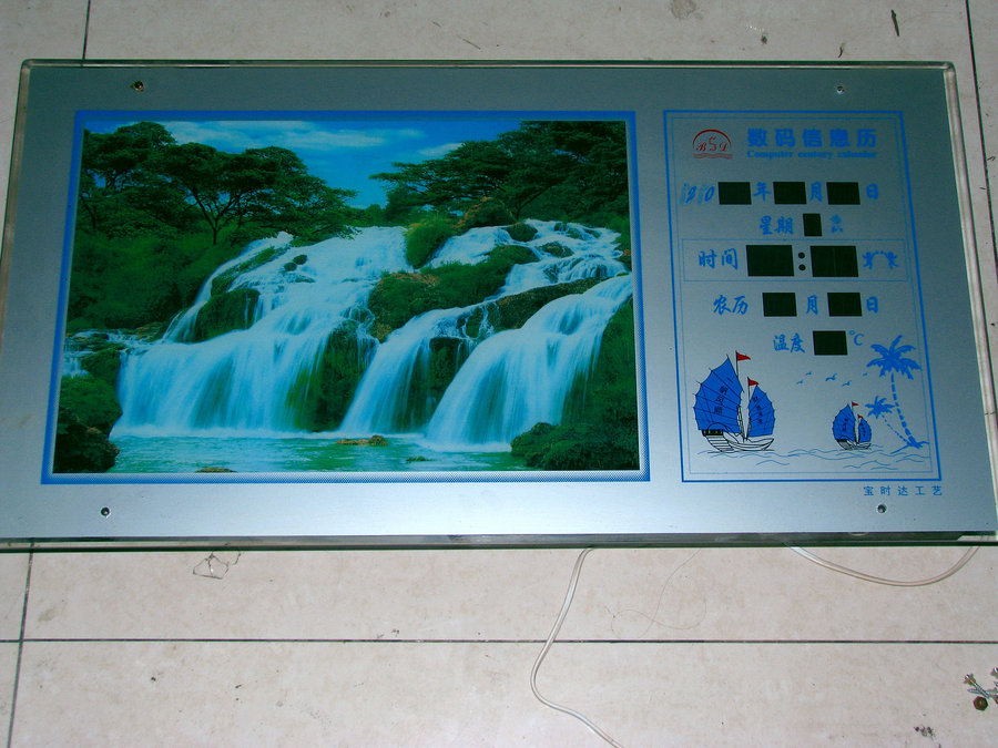

发表于 2012-6-4 18:39 | 显示全部楼层
我的是下面一条显示年月日啥的
后来我把上半部分风景的玻璃裁掉了 只留下下面的时间部分 也挺好的

发表于 2012-6-4 20:13 | 显示全部楼层
电子镇流器坏了,换了个阻容降压的LED板。
