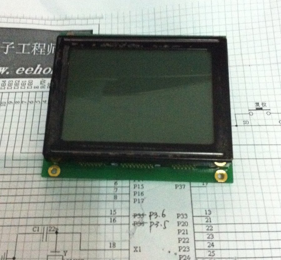

[其他综合] 求助:从斯太尔后八轮上拆了块YM12864C,想点亮。试了很多都没有用。上图
发表于 2012-6-5 22:18 | 显示全部楼层 |阅读模式
百度下了,这个YM12864C好像是图像液晶,和普通的12864管脚貌似不一致啊。
附YM12864C中文手册。  PCB上有2个8脚驱动芯片,标注为:TC7660.
今天在确认可以下,这个屏就是目前流行的工程车斯太尔豪沃前四后八车的行车电脑用的显示屏。
求:1、该屏带不带字库?
     2、能显示的测试例程。

 楼主| 发表于 2012-6-5 22:20 | 显示全部楼层
看到大家都做了12864钟,很是羡慕,也找个12864来做。结果貌似这个和大家的都不太一样啊。显示不了文字啊。
还没有入门,请大家见谅。
发表于 2012-6-5 22:23 | 显示全部楼层
尝试ks0108的程序,不带字库。

发表于 2012-6-5 22:37 | 显示全部楼层
这种是自带负压电路的屏吧。估计是KS0108的控制芯片。坛子就有现成的程序。
发表于 2012-6-5 22:46 | 显示全部楼层
7660产生负压的
发表于 2012-6-5 22:56 | 显示全部楼层
你要做的事还很多
1:基本是KS0108驱动,那么就不带字库。
2:找到接地
3:测量有-10V输出的脚是VOUT.
3:一般1脚是负,如果不是就是CS1 2脚就是CS2 那么3脚就是负,4脚就是正。

发表于 2012-6-6 07:34 | 显示全部楼层
我有几个16针的12864,也是7660产生负压的,也没有驱动起来!
