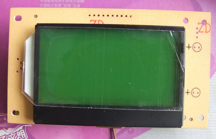

前面有几位朋友要用这个液晶做时钟,先用洞洞板搭建了一个电路;18B20手头没有了,就暂时没焊接;按键也还没弄;程序正在调试中;先把实物图片发上来,大家参考一下。
液晶的处理,将RK4去掉,在RL4处焊接一个几十欧姆电阻,没有的话可以直接连起来;插针我是直接从背面焊接的,用长端焊接完成后再把塑料部分按下去就成了;
插针局部1
插针局部2

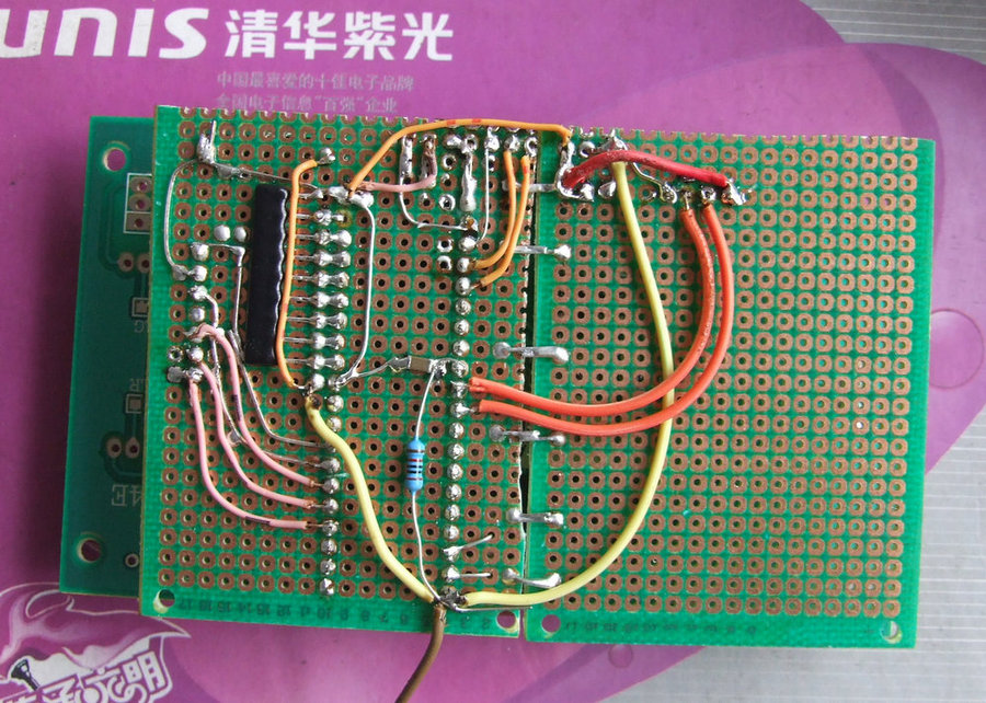

洞洞板做单片机和12887
洞洞板背面,没有大的了,用了两块小的拼接的,大小能被液晶挡住;多出部分用大剪子剪的;
对接后的,后面的板子看不到。
就是按键还没考虑怎么弄。
程序比较麻烦,得慢慢调。
