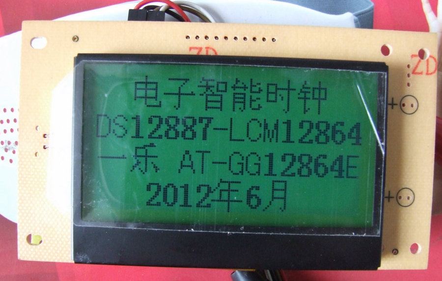

 楼主| 发表于 2012-6-8 10:40 | 显示全部楼层

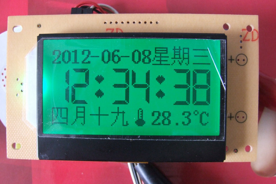

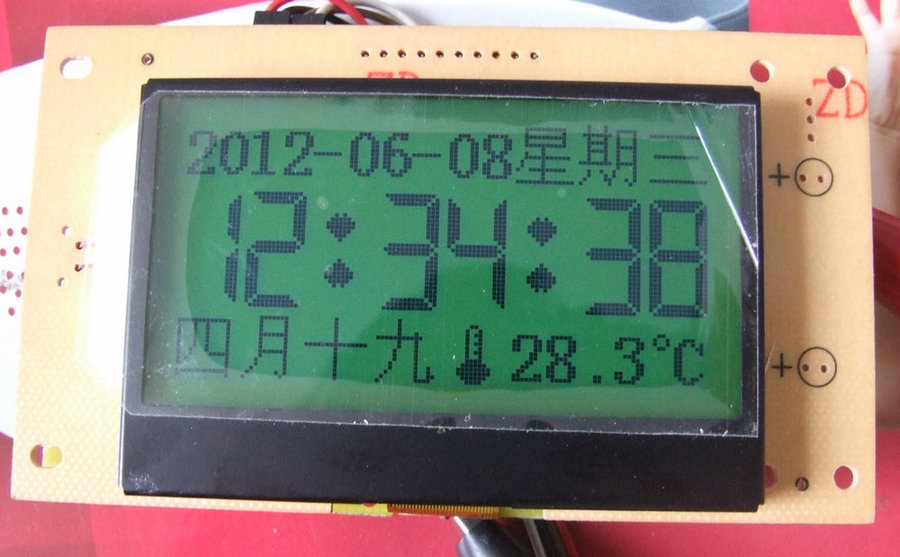

今天上午考文综,两个半小时,天下着小雨,在外面没地避雨,学生进场后我就回家了;把程序调试了一下,字符的数据好不容易才弄好;DS12C887不知道咋回事,不能读出数据,按照百度的办法折腾了好久了一直读出0xFF;没办法先用常数代替,后面再弄1302的程序试试吧;18B20从以前的板子上拆了一个焊上,可以测量温度了。
欢迎界面借鉴了坛友的思路,做了小修改;
正常界面,现在的时间是手动输入的;
打开背光,实际测试电流大约20多毫安,比普通12864省电,大约是十分之一左右。
