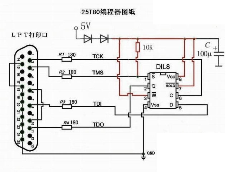

8650正确的spi.rar (138.99 KB, 下载次数: 29) 正确的SPI文件。别的不要试,我都试过了只有这个行。
SPI_TT_v1[1].027.rar (975.33 KB, 下载次数: 34) 这个是刷SPI的软件。

回复 182# 非门
    好的,今晚回去马上试,谢啦
