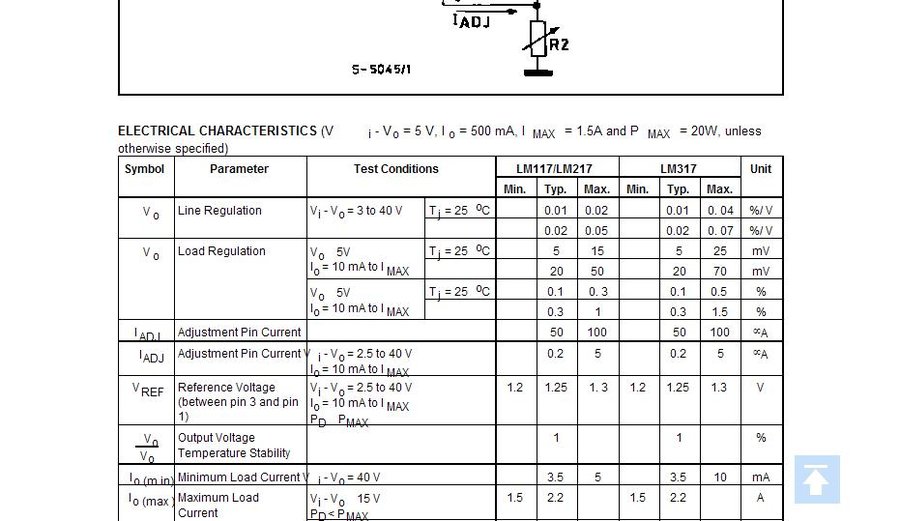

一直认为LM317在1.25V稳压时ADJ端只有25uA左右!今天特地看了下PDF,竟然要50uA!

回复 11# 没事瞎转悠
    使用还要注意图中倒数第二行,使用时应当使out端的最小电流大于那个典型值3.5ma,一般取5ma
