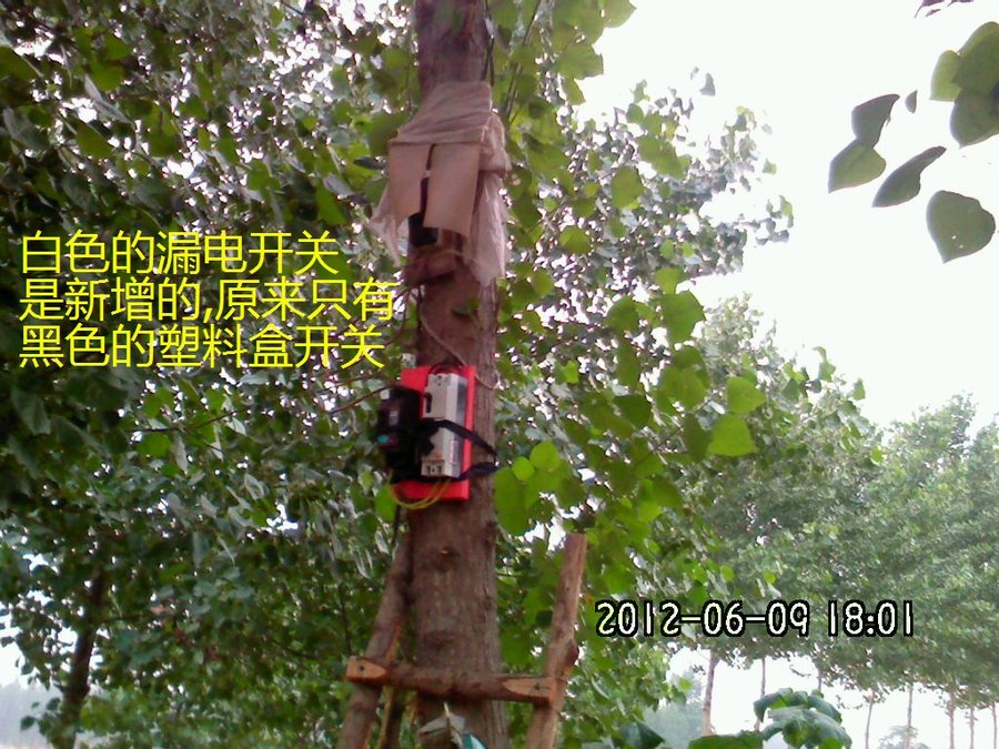

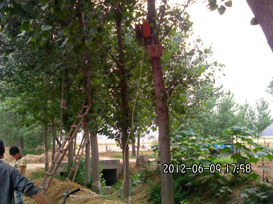

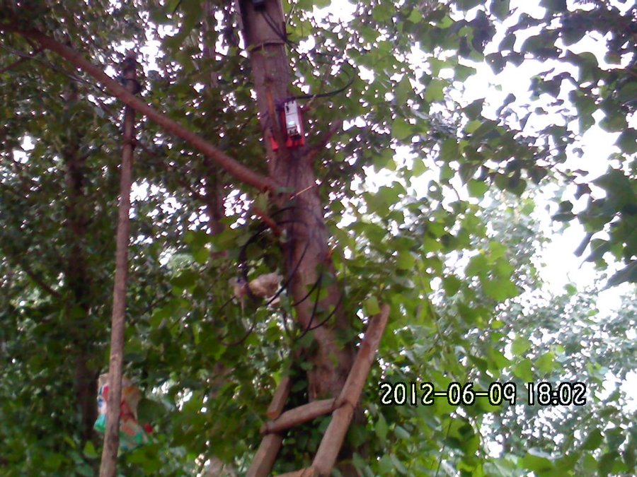

我们这里村头、路口,各家都接有用电盒,有的连盒子都不用,直接漏外上。
可是前天被电死一个人,浇水接潜水泵电线时,年轻的生命终止了,50岁左右!
现在各家才重视起来,加装了漏电开关,难道这样就安全了吗?
大家有没有更好的方法呢?

如果是火零或者相间触电,漏电开关也不管用,安全、规范的操作、用电才是关键的。

村里应该统一 做配电箱  像楼主说的加上漏电这么裸露着  下雨阴天的不管用啊
发表于 2012-6-10 09:04 | 显示全部楼层
回复 4# benli
   是啊,漏保过流不动作。

接线有专用电工负责。或者接2个刀闸,进线接在第一个刀闸的进线侧,水泵接第二个刀闸的负荷侧(既接保险丝侧),停电,两个刀闸都拉,合电,两个刀闸都合。
漏电开关估计用不了多长时间,太容易跳闸,而且水泵漏电了也合不上。
发表于 2012-6-10 10:50 | 显示全部楼层
电力部门干什么吃的,飞线飞成这样.那地方要没栽棵树,是不是还得请个人站那举着啊???
私人是不准私拉的,这线不是你们私自拉的吧.国家再穷,一根电线杆子也还造得起吧.
