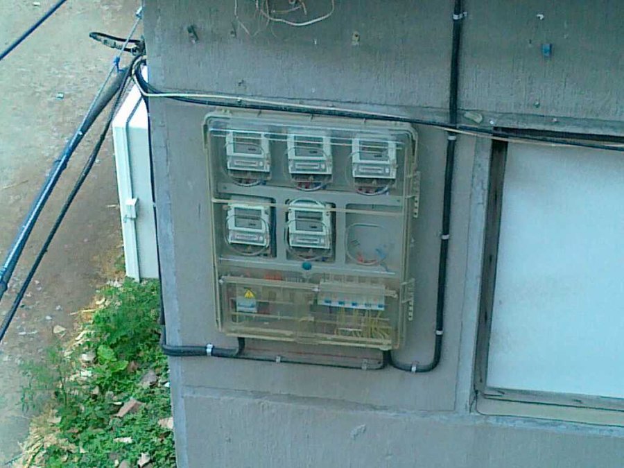

被电死了,提醒大家要安全用电,珍惜生命
发表于 2012-6-10 10:56 | 显示全部楼层
不懂强电的就不要去接线,装个插坐不就没事了。相间触电是很危险的漏保也不管用,我一朋友就是这样电死的 还是老电工,二级漏保都没动作,事后找供电赔偿 供电
不承认是他们的责任 因为漏保是好的。最后镇政府出面调解以镇政府的名义补偿1W,其实钱是供电出的。
电线架树上也太不规范了供电难道不管 供电有责任 。
发表于 2012-6-10 11:07 | 显示全部楼层
珍惜生命啊!电老虎是不会放过任何一个粗心大意的人的!
发表于 2012-6-10 11:29 | 显示全部楼层
这个估计是各家为了接水泵什么的方便自个儿接的。
感觉最起码弄个防水的箱子啊,把闸刀、漏保什么的装里面去。再弄个插座。相对安全点吧

    估计是各家私自拉的线。
发表于 2012-6-10 12:26 | 显示全部楼层
去年改造了,到用户屋内开关的线都是规范的,电表箱里每户一个漏电开关。
