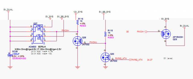

 楼主| 发表于 2009-8-11 20:39 | 显示全部楼层
小草看这个,图中5V_DUAL是给USB供电的,5V_SYS是20或者24PIN电源接口的5V,你的应该是烧了场管,不一定是图中的型号,但可以参考。
传图又不正常,努力中……,最后因为论坛水印系统原因图还有点问题,不过大致可看了,先这样吧
