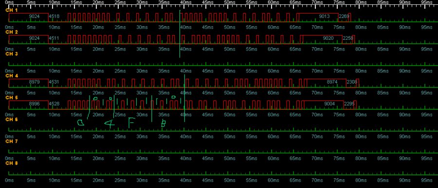

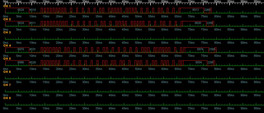

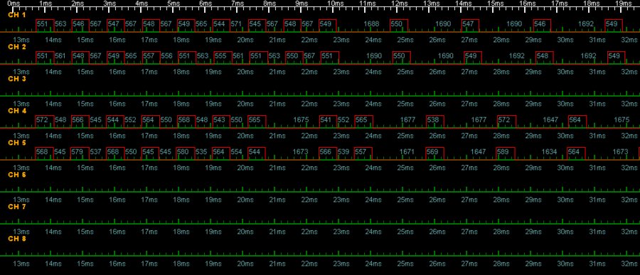

发表于 2012-6-27 18:35 | 显示全部楼层
图上ch1、ch2是我的遥控器编码,ch4、ch5是万能遥控器的一组可以用的遥控编码。
ch1、ch2的用户码是:00BF      ch4、ch5的用户码是:40BF。
还有我看编码时间有点不一样。
