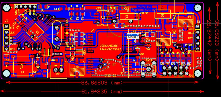

 楼主| 发表于 2012-7-11 15:03 | 显示全部楼层
