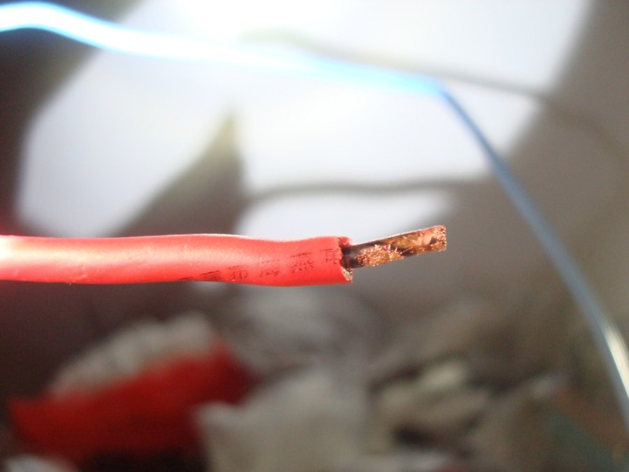

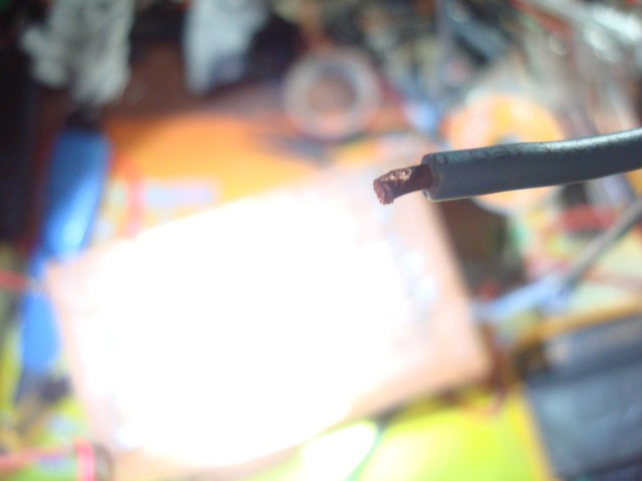

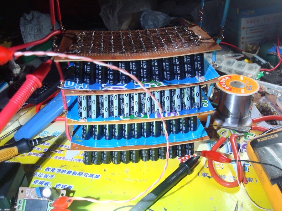

回复 34# fat
会完成的,就是现在上班晚上时间少,电容阵和mos阵都分别完成了,就剩下链接了
先上几张给各位看看吧。
电容阵列,暂时忙,先4板,每板之间纸张绝缘。
15V点焊效果,线是1.5平方的。【声光电效果太hi了,怕瞎眼,不敢看。。。。】
另一头,可能不是特别清楚,先稍微上下,争取尽快完成。
最后试了下1.2V,感觉就和挠痒痒一样,哈哈。
期间板子反接过很多次,唉,不过至少没爆。电容现在漏电流不小啊,如果停止充电,电压下的还停快的,
发表于 2012-7-13 23:49 | 显示全部楼层
回复  fat
先上几张 ...
文笔钻山 发表于 2012-7-13 16:27 https://www.yleee.com.cn/images/common/back.gif
建议将电容充电部分先加上防反接二极管,焊这么多电容工程浩大,要是电容损坏了查起来等于拆掉重新做,会让人崩溃的。这么多功夫都花了,加上防反二极管不费什么事,但安全性要强得多。
 楼主| 发表于 2012-7-14 22:36 | 显示全部楼层
回复 39# fat
不是说差这个,是根本没有想到,,,
其实这些反接一不怎么会坏的样子,之前有反过一次了,后来测量了下漏电流,平均100ma,最小60,最大200
