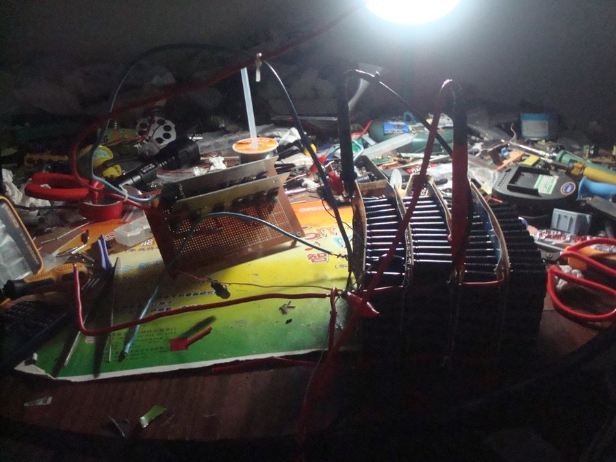

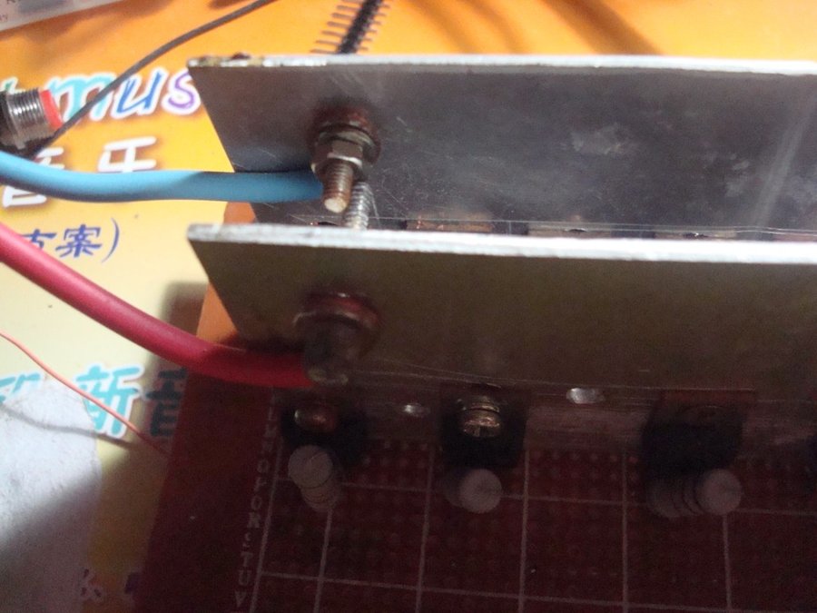

再次更新!先简单链接下,玩玩,

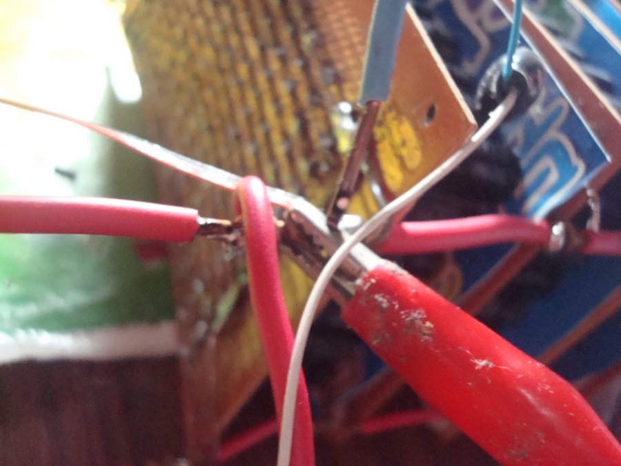

焊住了。。。
乱乱的连接,只是试验。

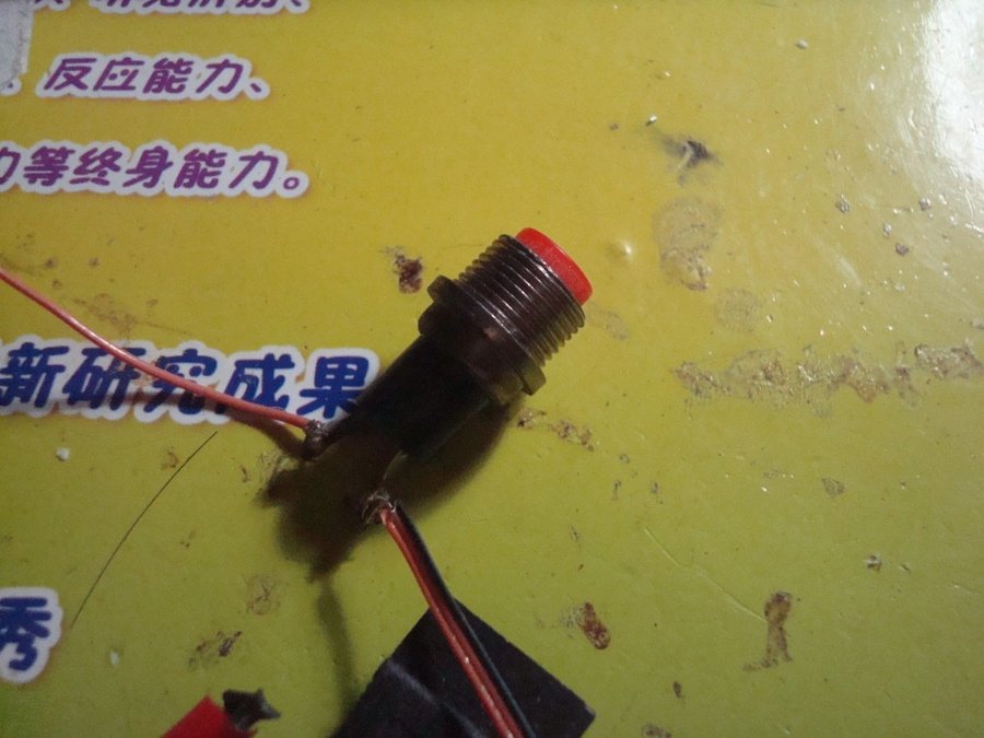

开关,mos的控制开关,建议各位选好些的,免得小东西坏了大事。

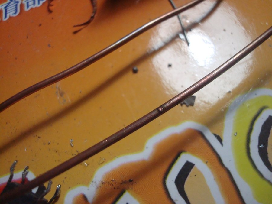

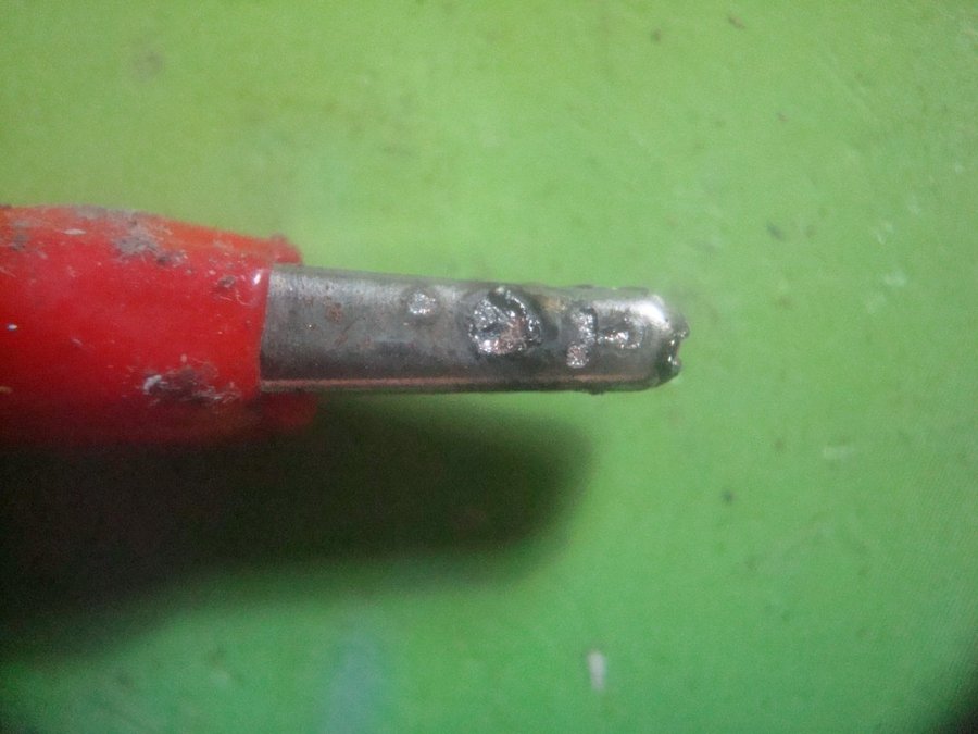

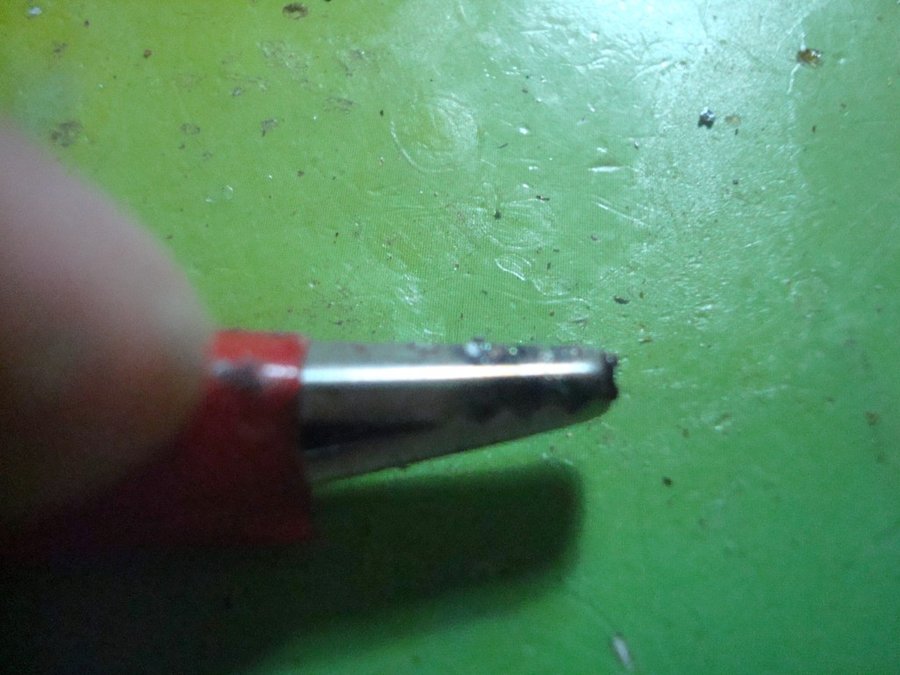

仔细可以看到下面这个线上面有个点,因为连接线的时候,我使用鳄鱼夹,没有夹紧,结果打火了。

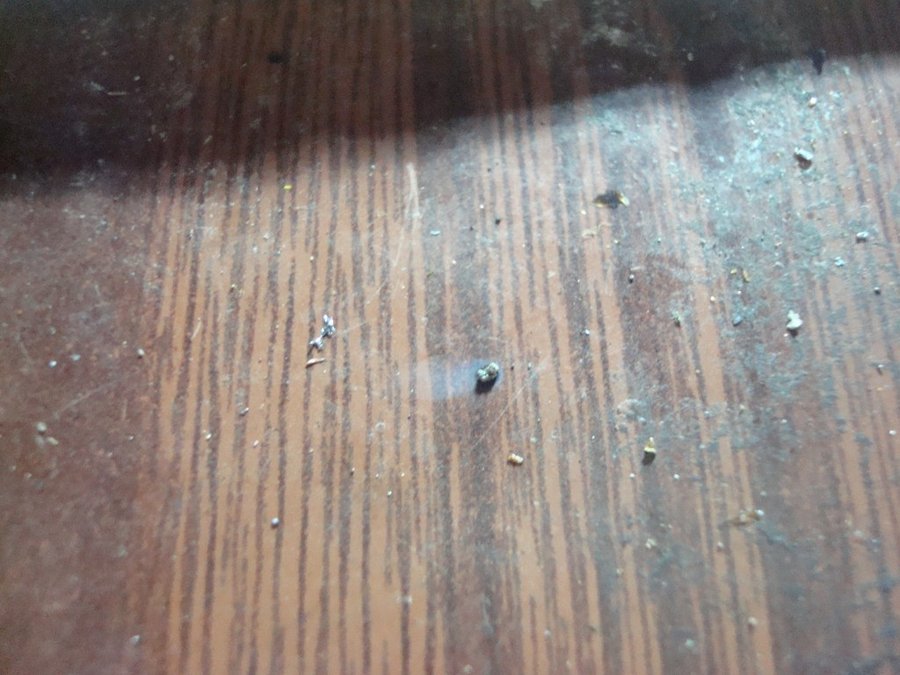

桌面,都是点焊的烟。

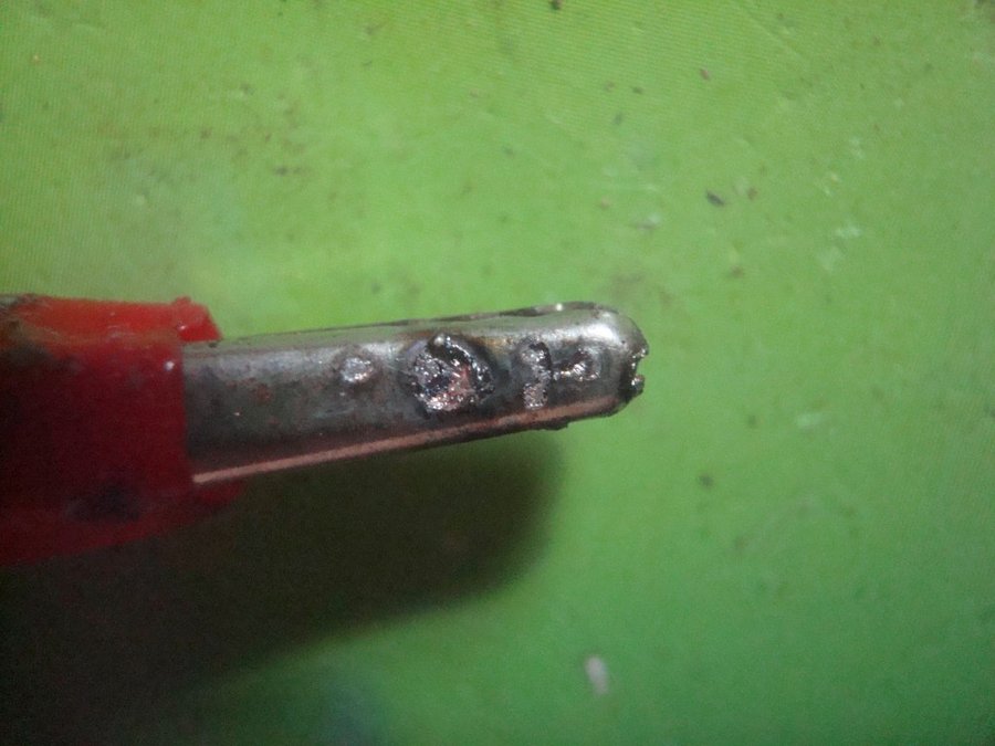

可能看不清,横截面点焊的痕迹
貌似没什么?
爽歪歪了。。。

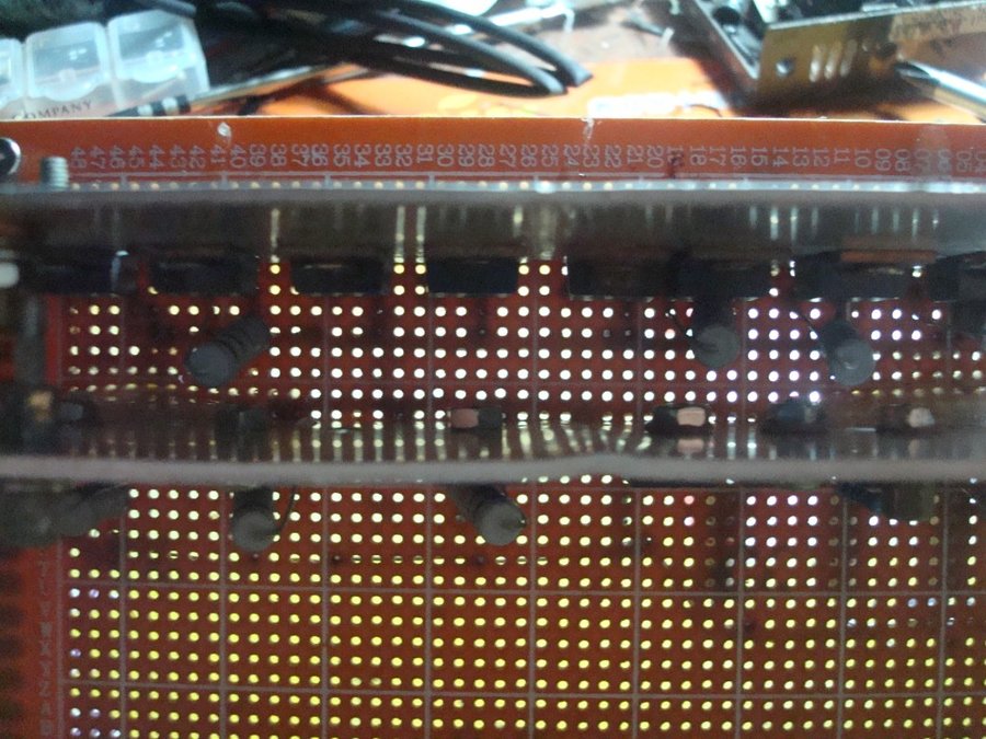

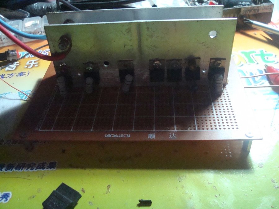

看看mos阵。

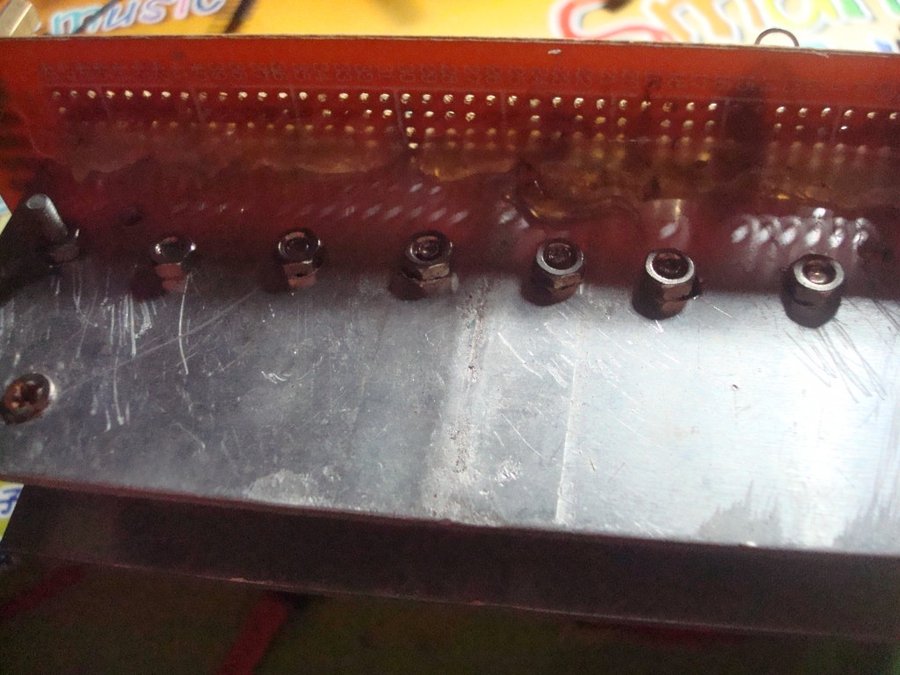

D极的链接方式。

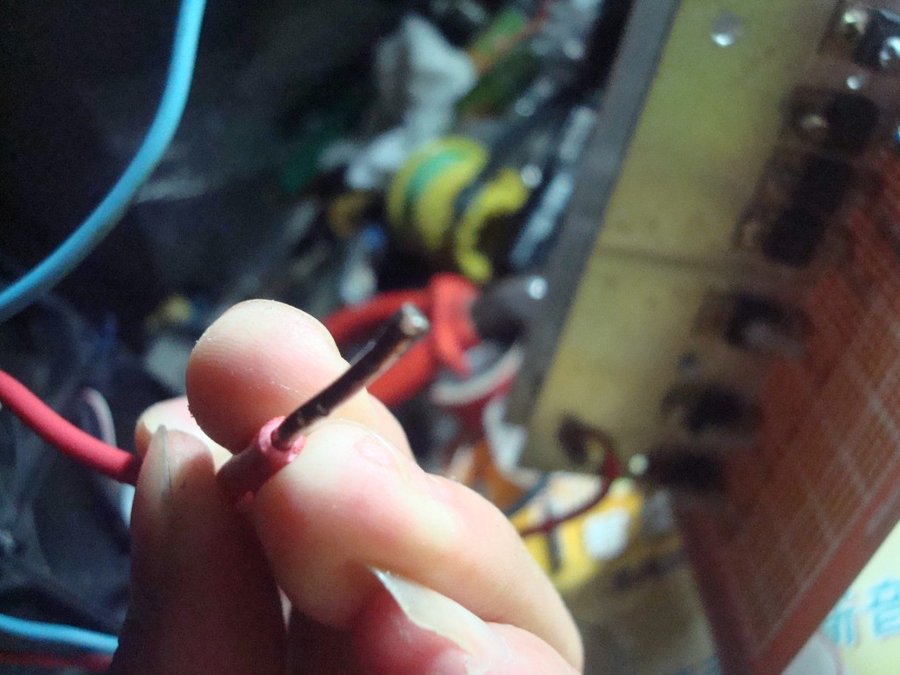

背面的螺丝

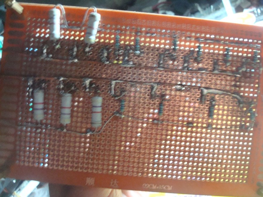

不是我喜欢这样大小的电阻,本地配件店就这样。。。。
现在有几个疑问。
1:我的mos是双的,就是两个散热片,共2组,使用一组,差不多连续点焊5下这样就会比较热,正常吗?好像mos热的时候导通电流会减小?因为我看不到火花和听不到声音了
2:这样大电流是不是要什么屏蔽?我现在感觉头有点难受。。。
