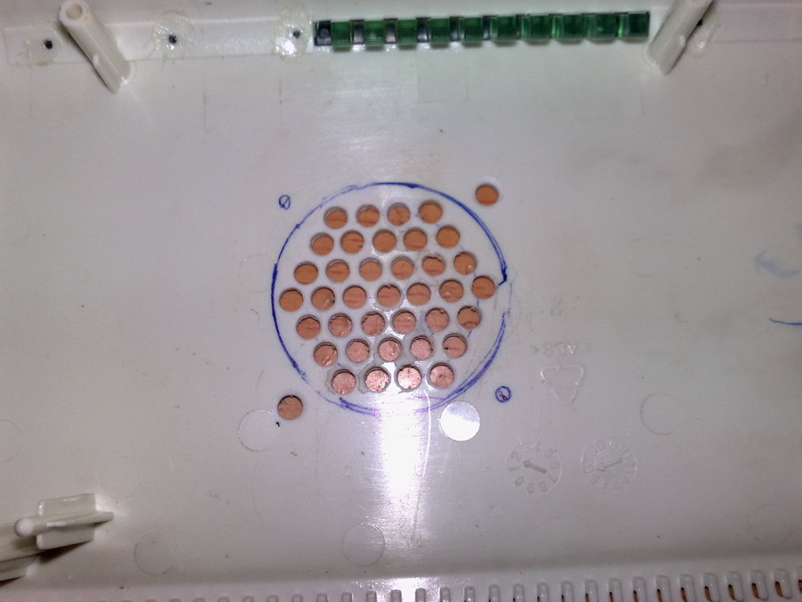

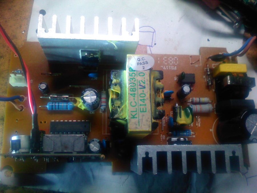

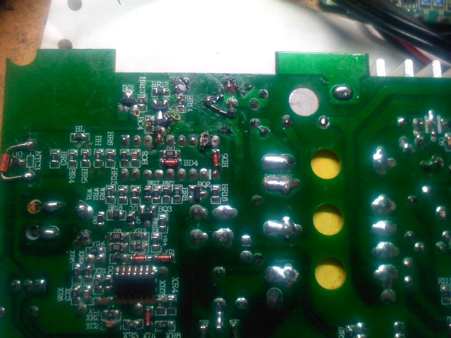

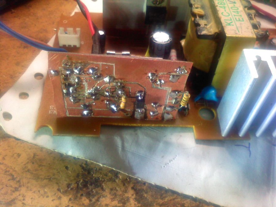

从王老板那里买了一个科林的电动车充电器,没风扇,这东西100多W的功率没风扇散热可靠性肯定差的,便打算加上个,结合内部结构,思量了很久决定装在上盖的中央位置,再就是解决风扇供电的问题了,原电路有2组电压,一组给电池充电,空载55.6v。一组给内部电路供电,空载35v左右,经过2个稳压管降压后给内部电路供电,决定拆除稳压管,经DC变换降压到12供风扇和内部使用,再考虑到有时候整晚插着充电器,为了降低功耗和延长风扇寿命,增加了风扇控制,充电完成绿灯常亮后风扇自动停止。
焊锡丝非常坑爹,焊接时用了大量松香,外观很难看,自己用懒的洗板了。
外壳钻孔用大钻头倒边时不小心钻了几个大孔

发表于 2012-6-25 19:42 | 显示全部楼层
不错,准备给还没有卖出的充电器全部增加风扇,但打算直接在变压器的输出端直接降压就可以。
 楼主| 发表于 2012-6-25 19:48 | 显示全部楼层
今天试用的时候杯具了一下,插入后绿灯常亮,无法充电,拆开发现输出端保险烧短了,和原来的电压极性一对比,正好相反,原来的是L+、N-,这个是L-、N+,不知道哪种常见。
 楼主| 发表于 2012-6-25 19:52 | 显示全部楼层
回复 3# 无锡风
    很简单,从单片机控制绿灯的引脚取出控制信号,红绿灯是共阳结构,低电平有效,再加上一些延时当绿灯常亮后风扇就自动停止了
 楼主| 发表于 2012-6-25 19:54 | 显示全部楼层
回复 4# yleee
    主电压太高,可高达60v以上,降压电路不好找。辅助电压空载35v左右,估计充电时要40多V了。我用的这个模块50v没问题,再高没实验

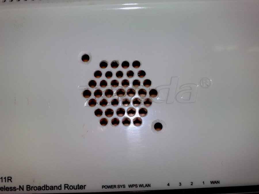

发表于 2012-6-25 20:13 | 显示全部楼层
回复 2# benli
    孔开的不好,看我的

 楼主| 发表于 2012-6-25 20:42 | 显示全部楼层
回复 8# a869081750
    漂亮!
俺非常懒,孔都是胡乱钻的,怎么省事怎么来
