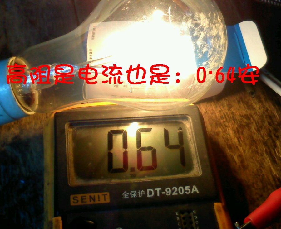

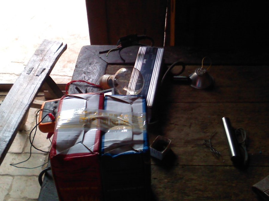

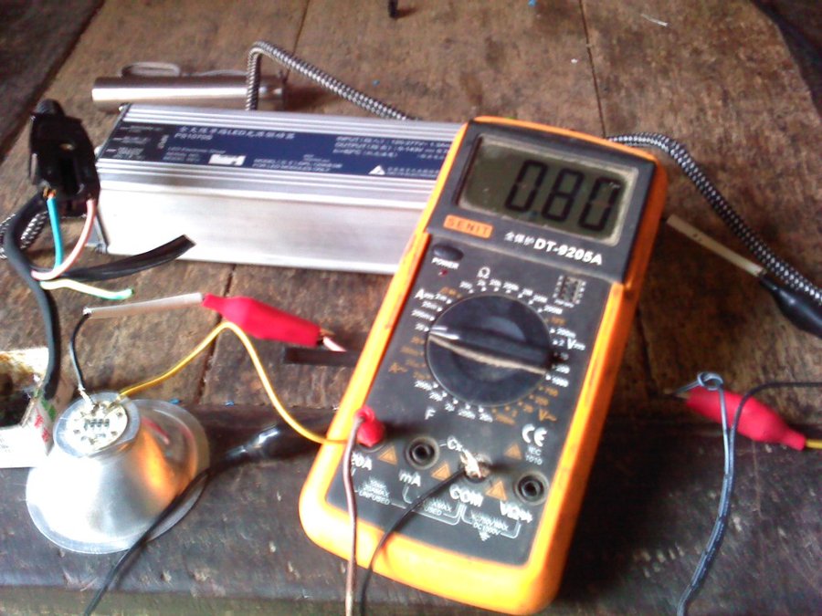

单独点亮一颗效果不好,最好点亮2颗以及以上。
我的测试了,点亮一颗电流是0.8安,点亮2颗电流是0.64安。

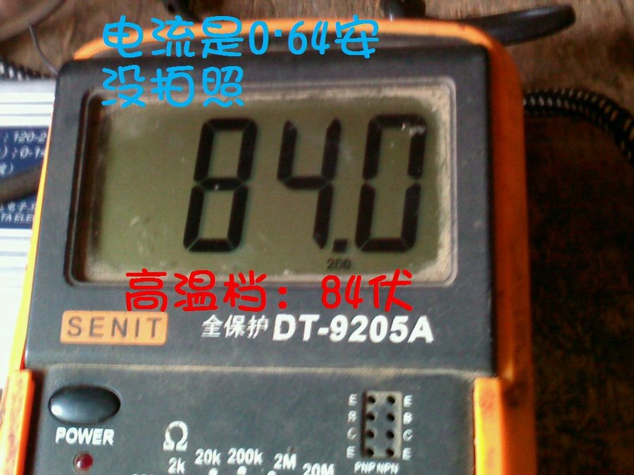

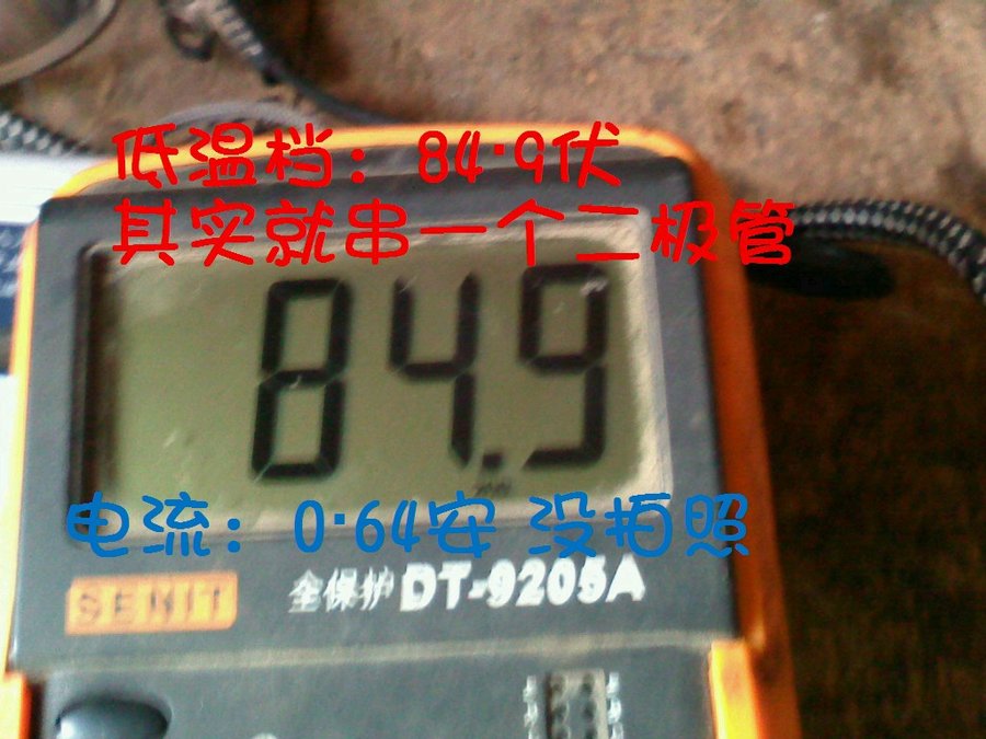

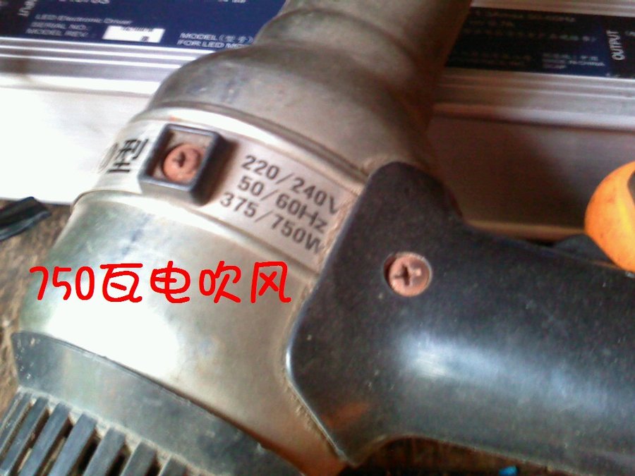

带100瓦灯泡,带750瓦电吹风,都是0.64安。

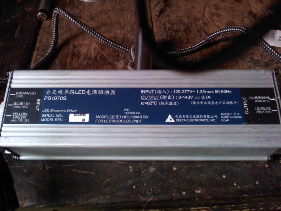

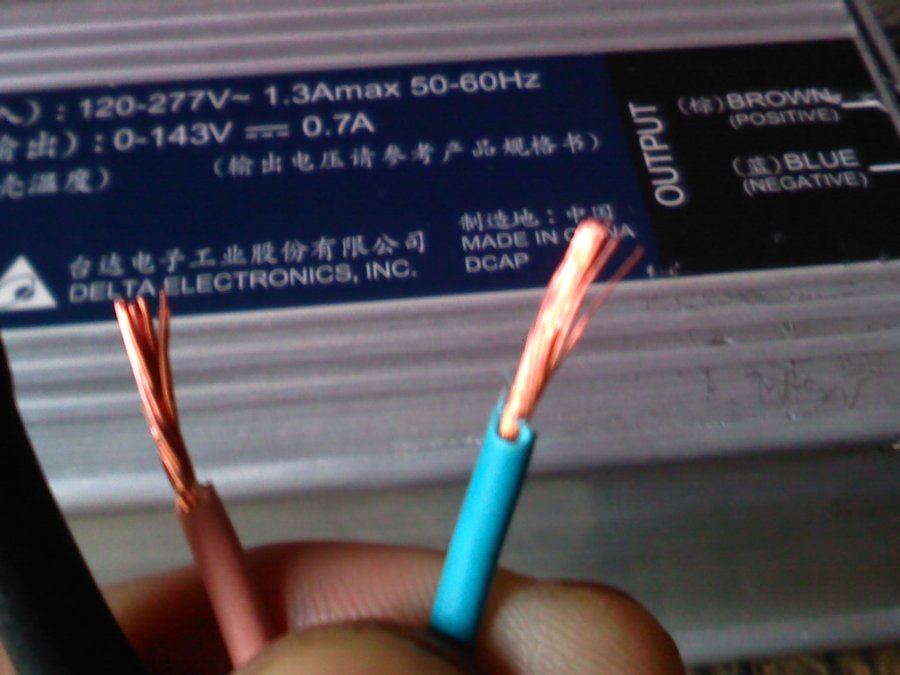

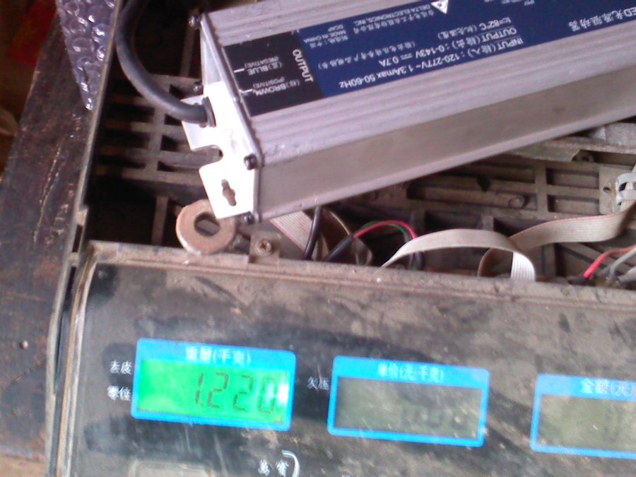

 楼主| 发表于 2012-6-26 22:10 | 显示全部楼层

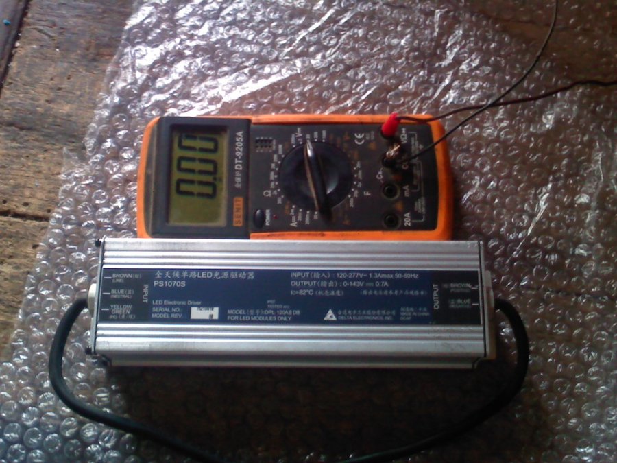

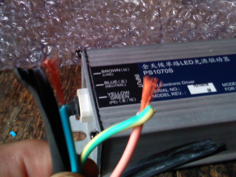

外观篇…………

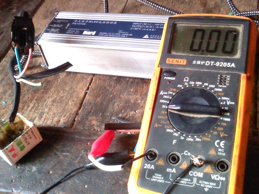

 楼主| 发表于 2012-6-26 22:12 | 显示全部楼层

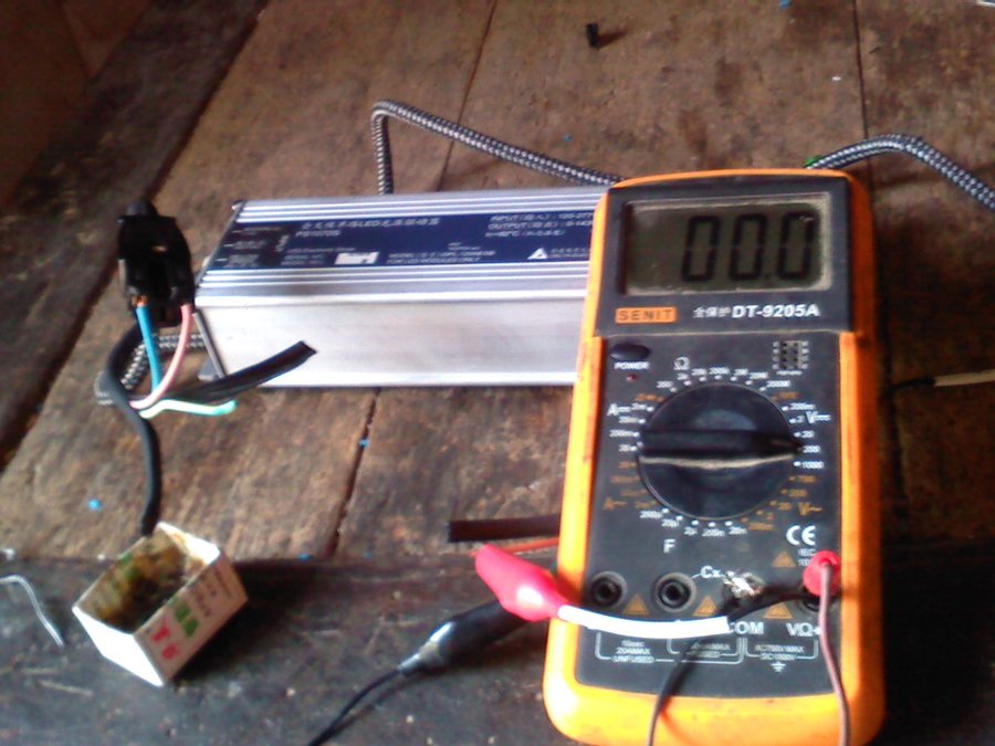

测试篇:开路、短路测试
测试篇:LED
我的灯碗有限流电阻,如果跳过限流电阻,通电,灯闪烁一下就无输出了,保护了,所以不亮。
测试中间断开灯再接上也不亮,必须断开输入一次才可以!
保护齐全!

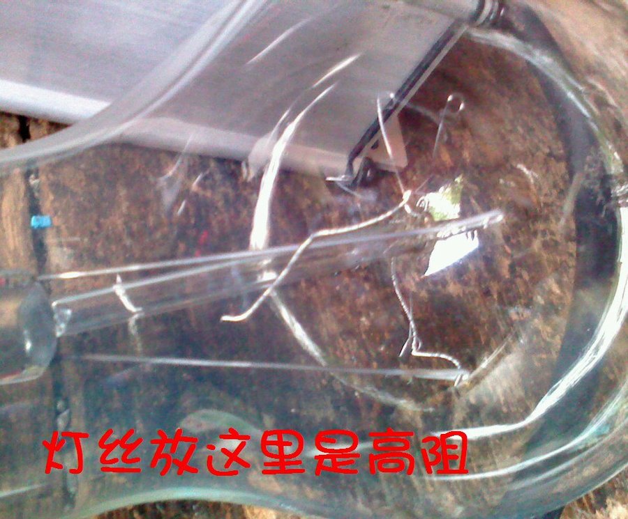

 楼主| 发表于 2012-6-26 22:13 | 显示全部楼层
测试篇:灯泡
测试篇:电吹风

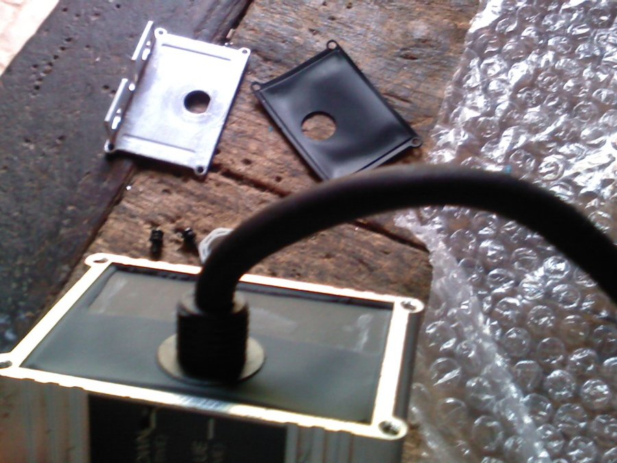

拆掉两头的接地螺丝。很容易从里面抽筋出来。胶也很容易剔掉。
