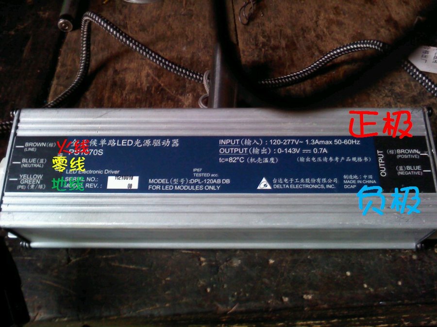

一乐中拍的:0~143伏 0.7安电源测试、折腾、玩、拆〔不知怎么拆开〕

回复 8# 狗狗百里游
    微亮闪烁说明电源在不停的重启,原因是负载低了。

 楼主| 发表于 2012-6-27 08:13 | 显示全部楼层
接线:
地线跟外壳是直通的
 楼主| 发表于 2012-6-27 08:14 | 显示全部楼层
接线:
地线跟外壳是直通的

发表于 2012-7-14 02:27 | 显示全部楼层
电流再弄低些。330ma点1wled。
发表于 2012-7-15 21:38 | 显示全部楼层
反复测试过了,也重新把接线焊过一次,不管怎么弄都随机的能亮随机的闪,点一颗cree的3w白光,能亮的时候,从700ma升到1000ma就灭了,(感觉电路是检测到适合电流,就恒压的,cree的点亮后相同电压电流会变大的)
点一颗国产3w,能亮的时候700ma,点串联两颗国产3w,700ma。
用指针电流表测试的。
估计是电源有问题了。
