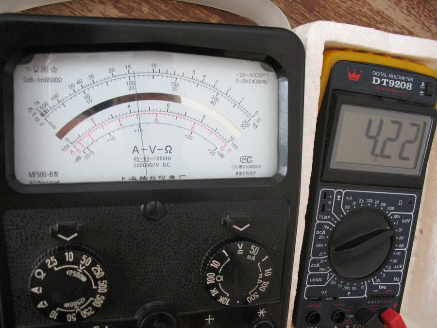

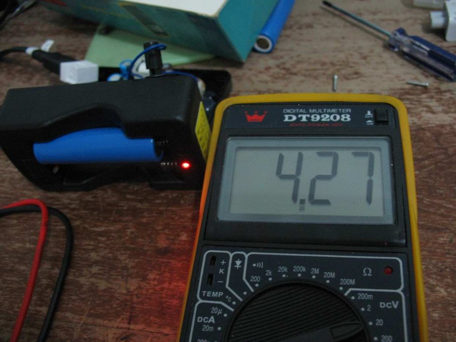

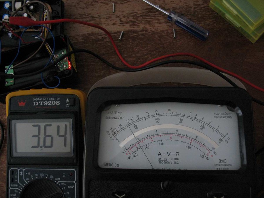

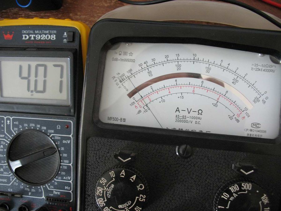

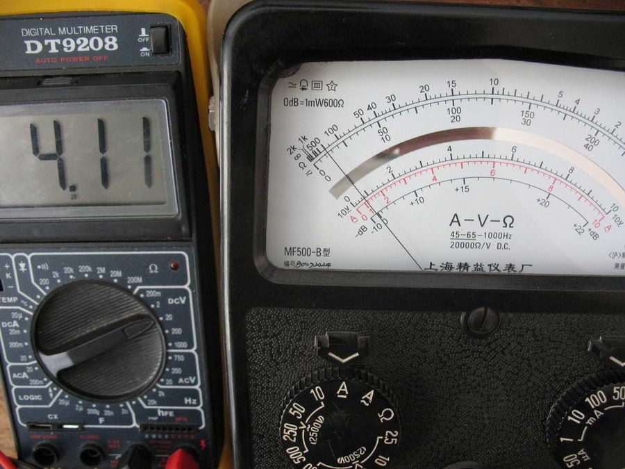

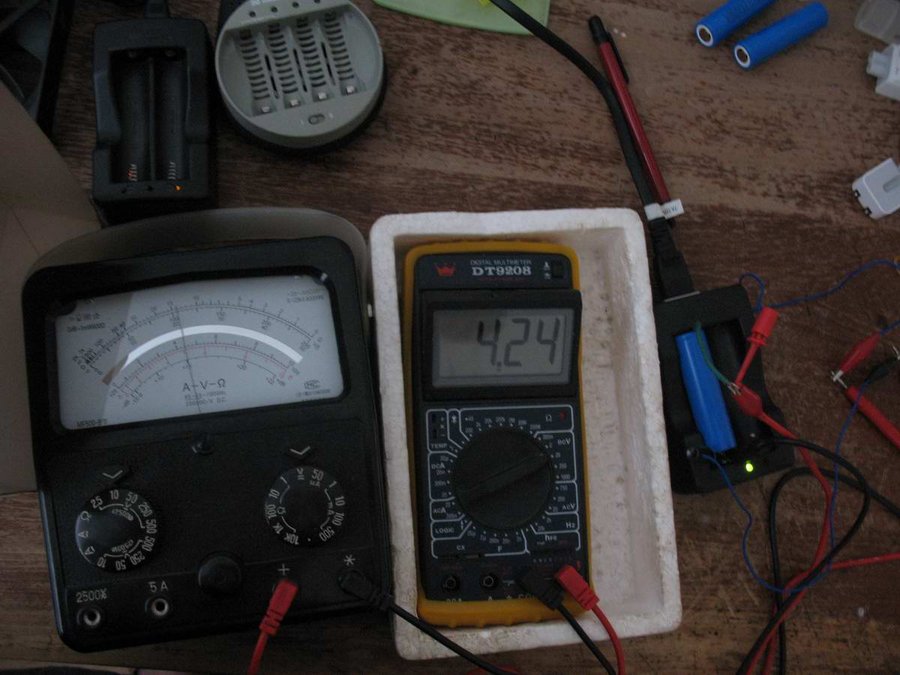

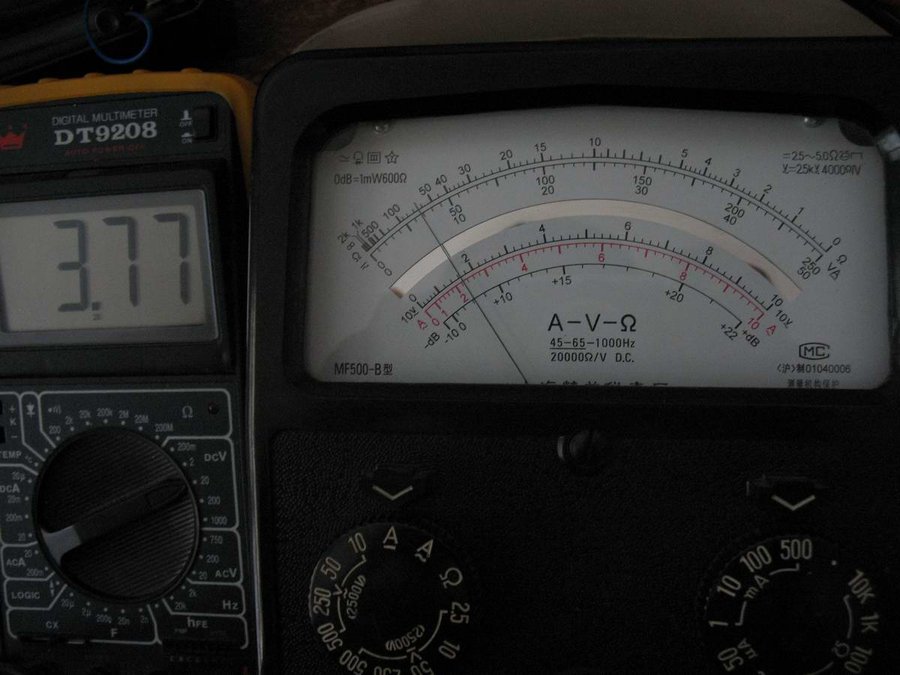

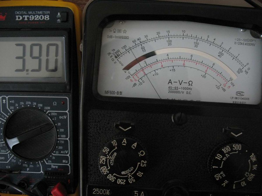

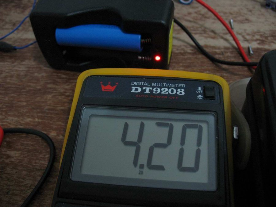

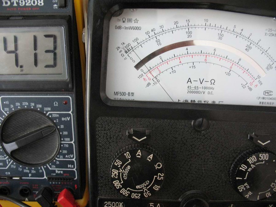

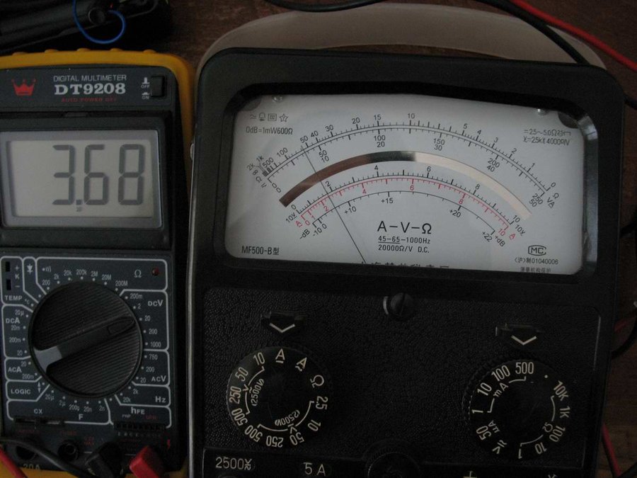

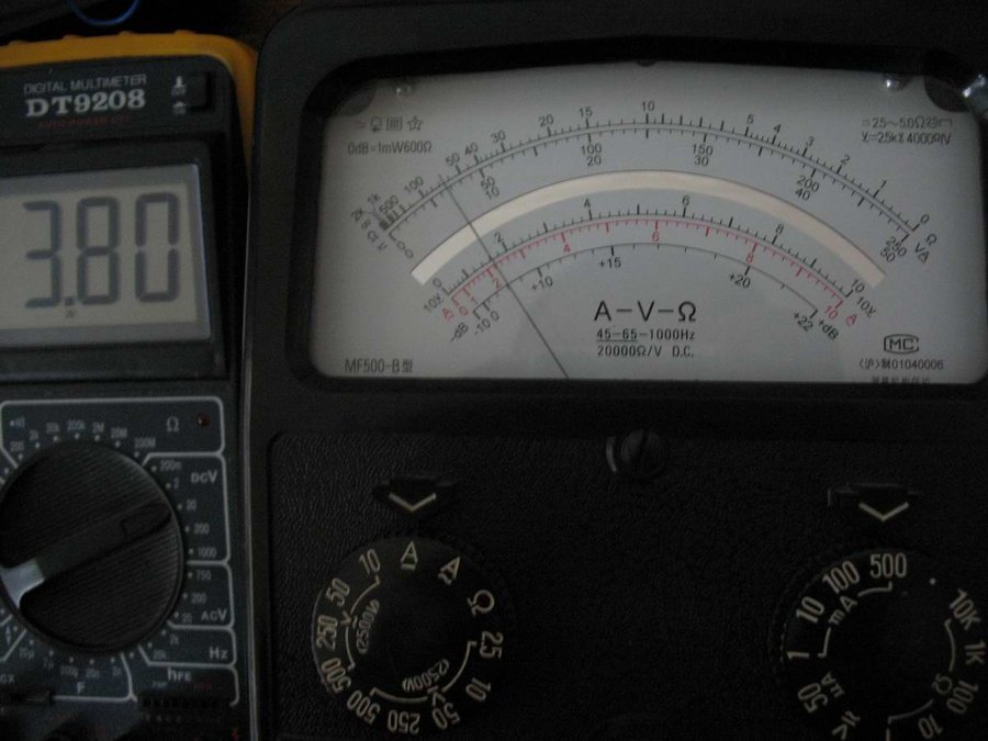

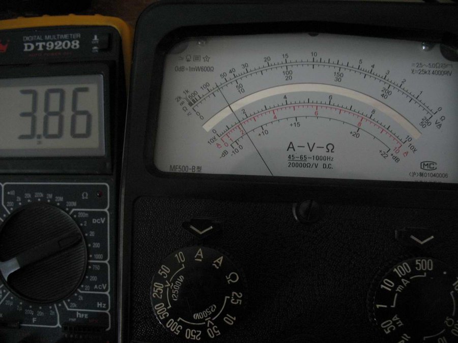

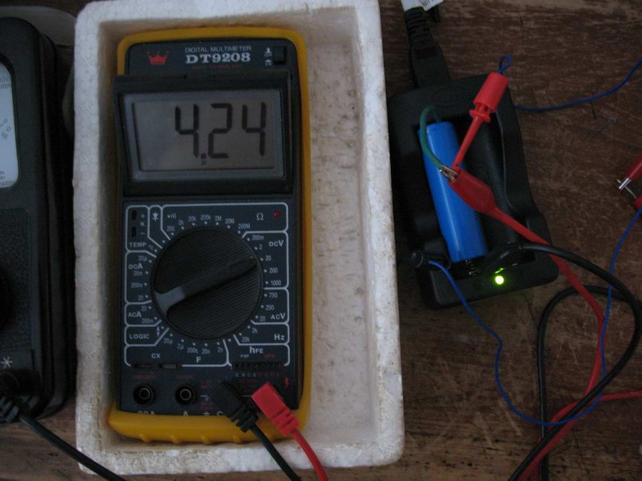

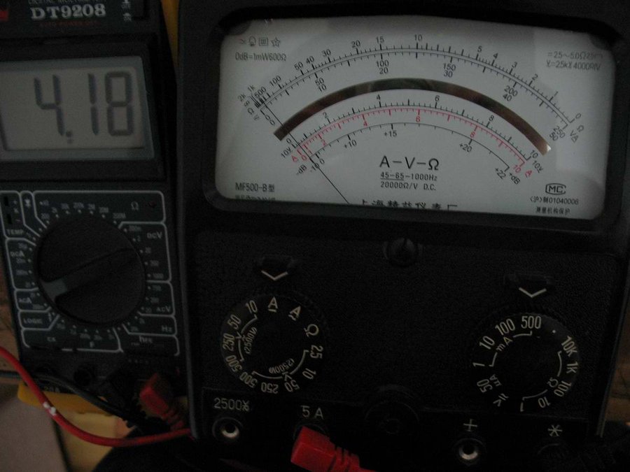

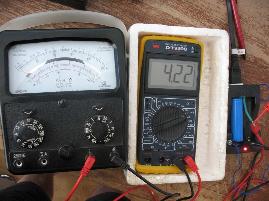

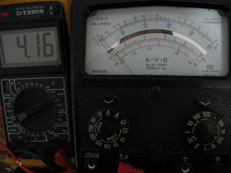

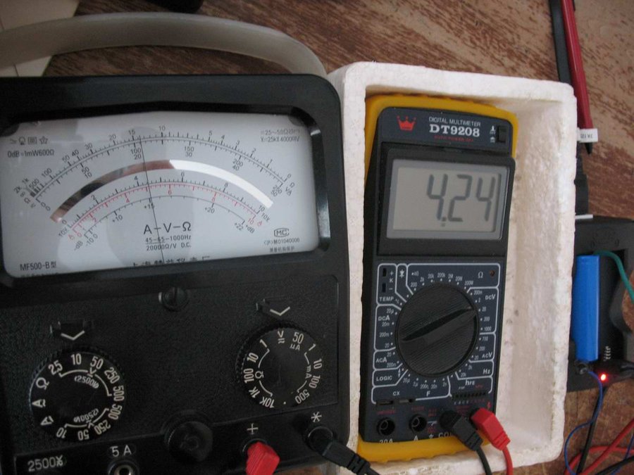

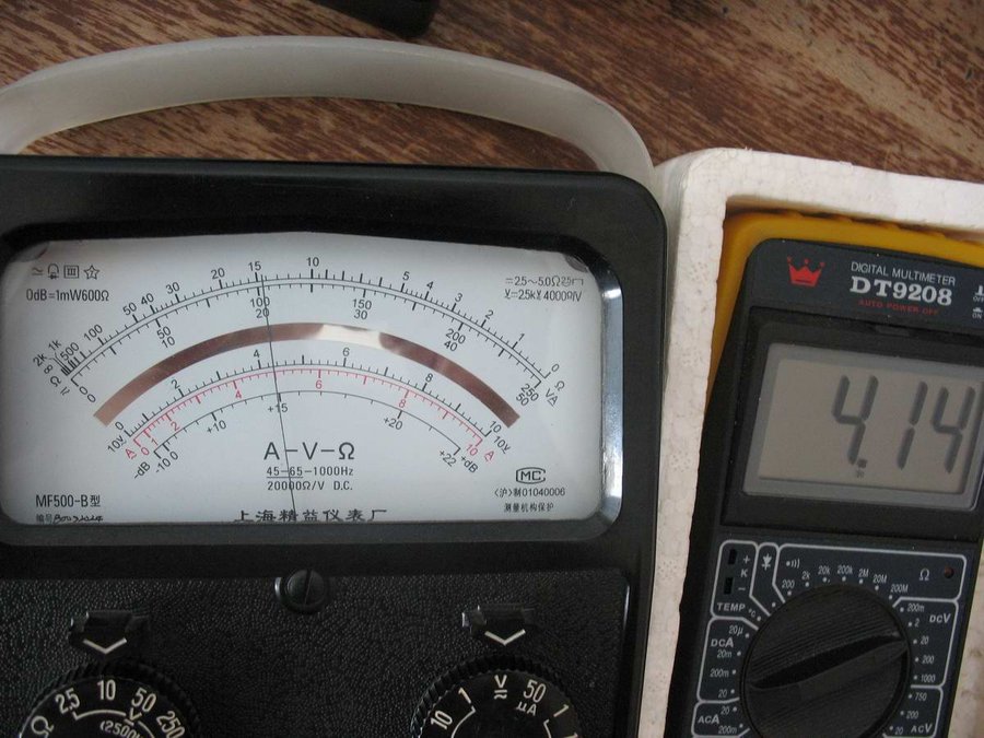

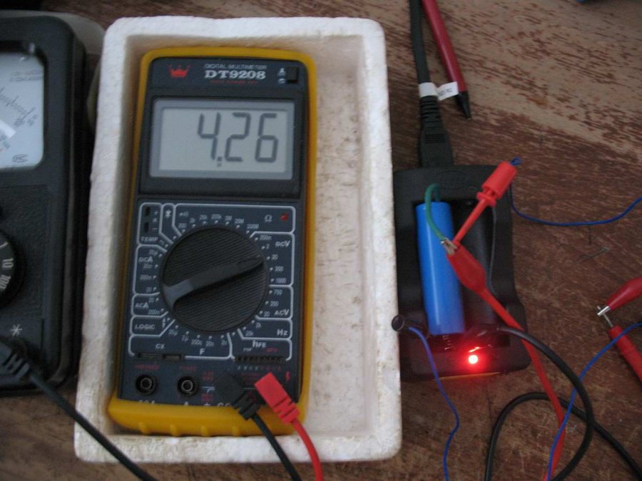

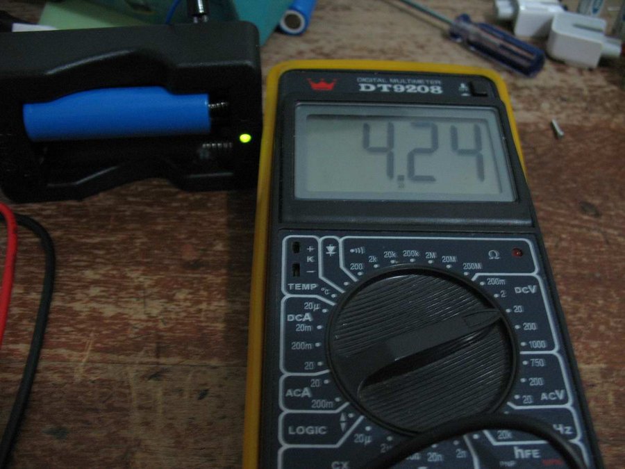

今天对一乐充电器进行了单节充电测试,测试情况如下:测试充电电流过程中仍然把充电板到电池正极片的连线断开,串入500型万用表测试电流,使用直流5A档。指针表读数可能有偏差。
电池使用LG2200mah18650电池,内阻69毫欧,使用电子负载1A放电到3.0V,放置一段时间电压恢复到3.45伏。
1.开始充电3.64V 0.76A
2.十分钟后3.68V0.75A
3.三十分钟后3.74V0.7A
4.五十分钟后3.77V0.7A
5.七十分钟后3.80V0.68A
6.九十分钟后3.86V0.63A
7.110分钟后3.90V0.6A
8.130分钟后3.96V0.5A
9.150分钟后4.00V0.42A
10.170分钟后
11.190分钟后后4.07V0.3A
12.210分钟后4.11V0.25A
13.230分钟后4.13V0.21A
14.250分钟后4.16V0.16A
15.270分钟后4.18V0.12A

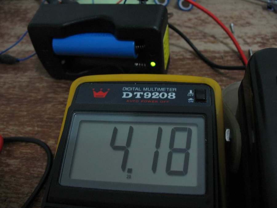

16.290分钟后4.20V0.1A
过1分钟后转灯 转灯电压4.20V
停充后电池电压4.18V

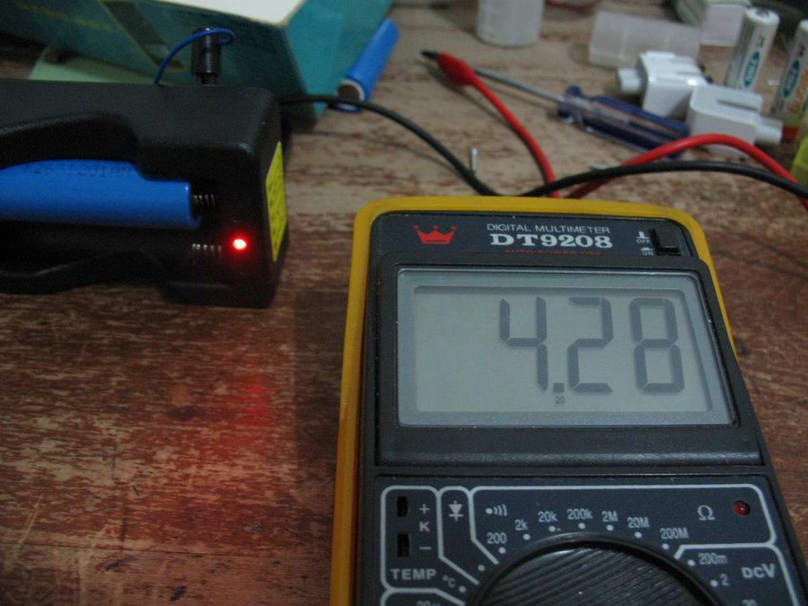

17.将串在充电回路中的万用表撤除,线路恢复原样,继续充电
充的过程是先4.28后4.27降压充电的
18.4.26V转灯,转灯后电池电压4.24V

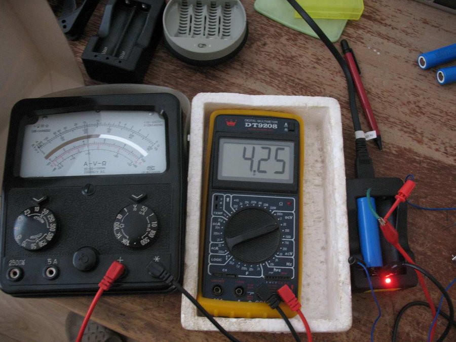

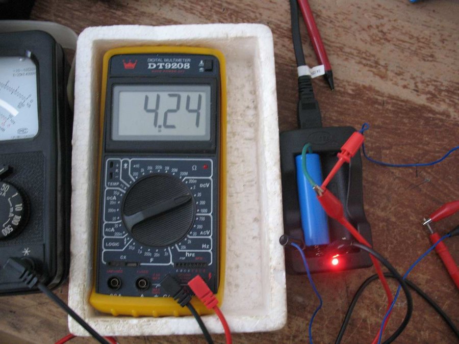

这次测试单节充电电池温度很低,微温。
我可怜的两节电池啊,过充了。为什么在充电回路中串接万用表会影响充电截止电压?

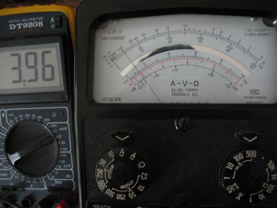

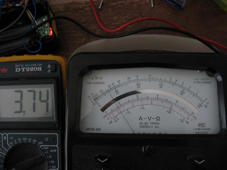

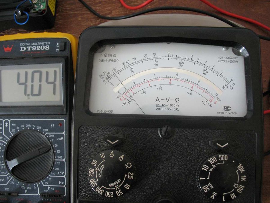

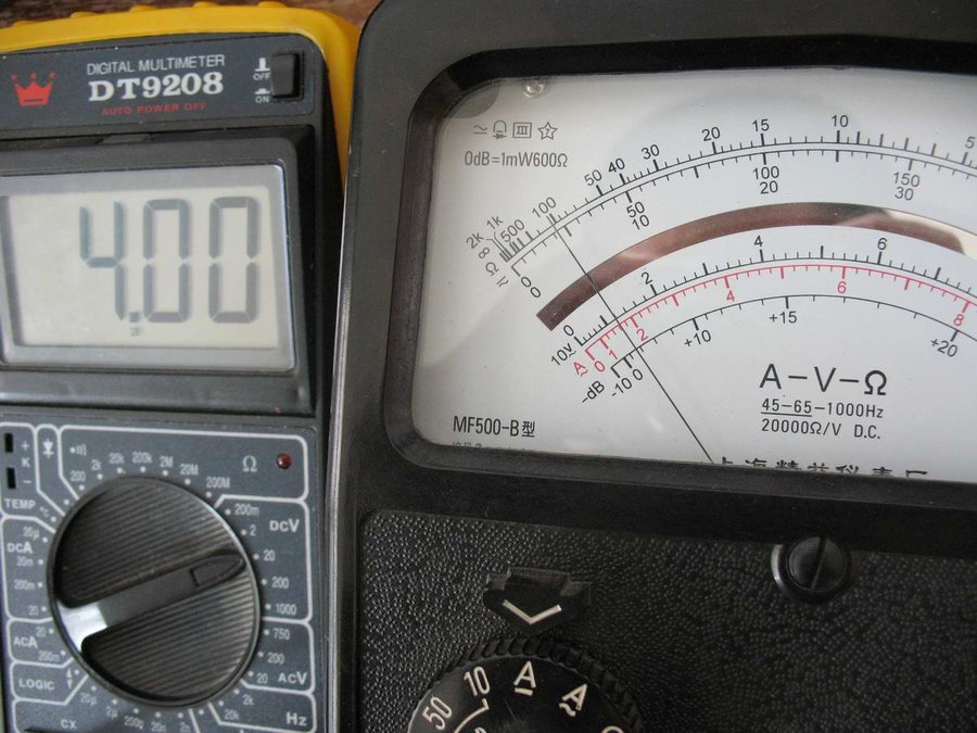

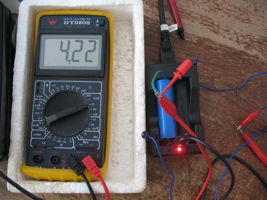

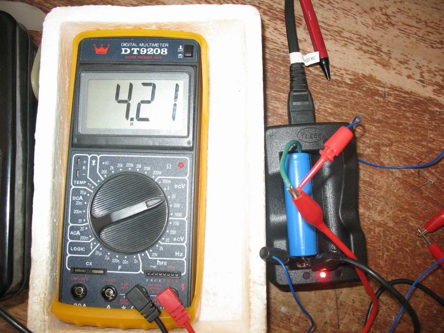

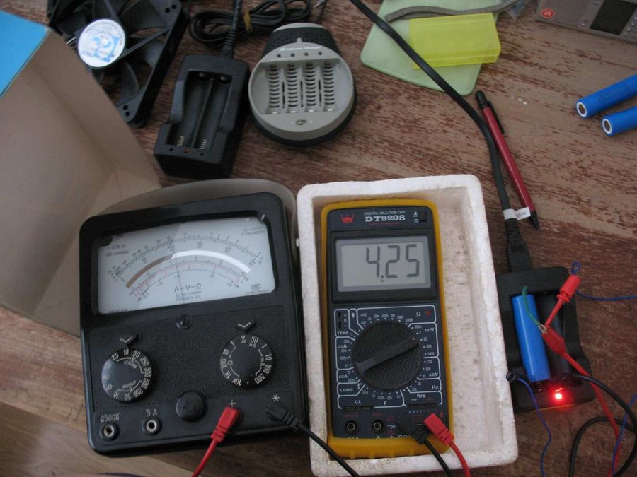

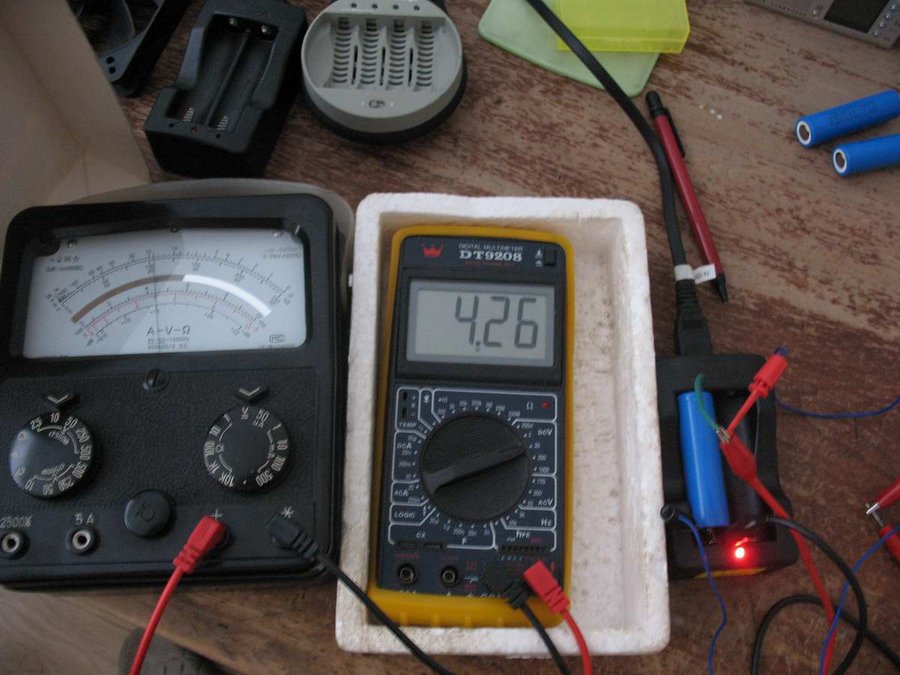

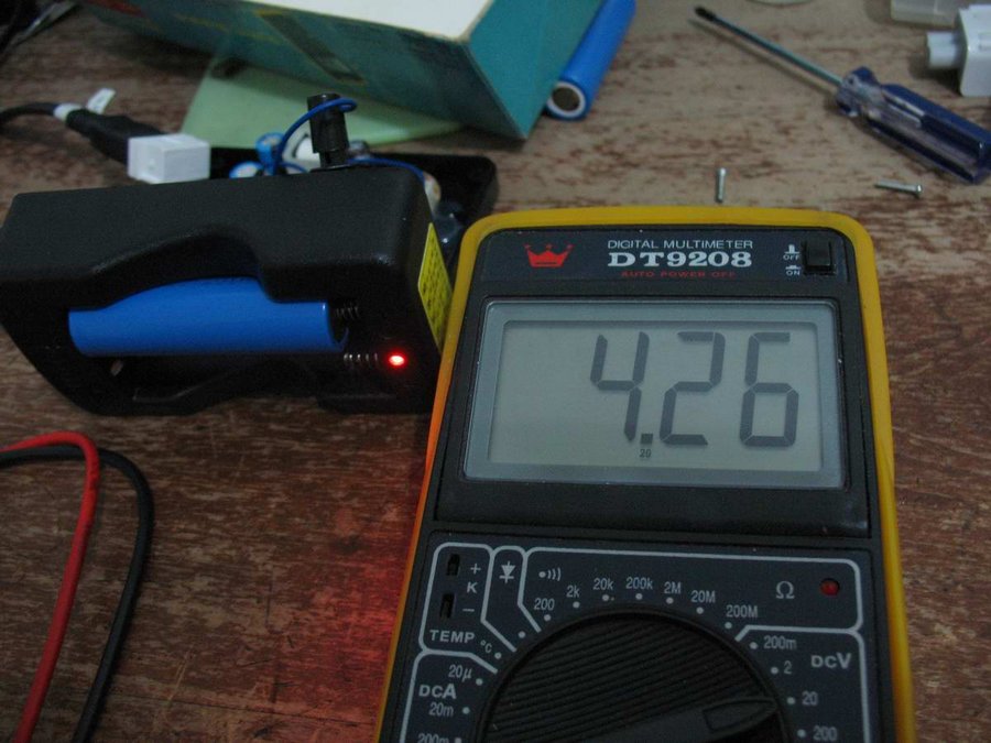

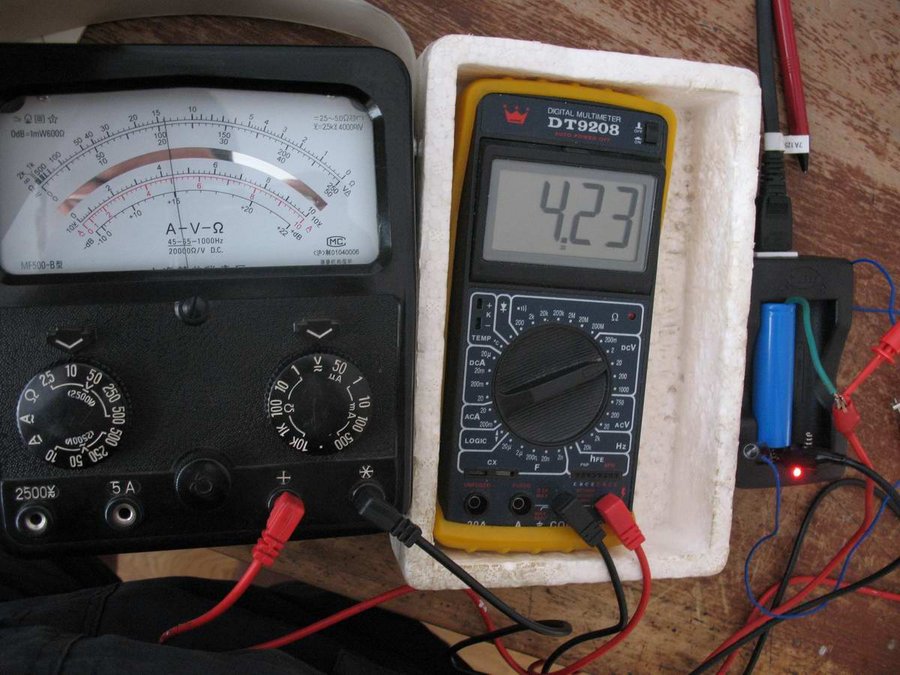

0630更新

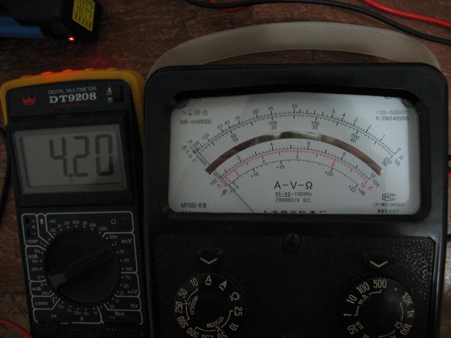

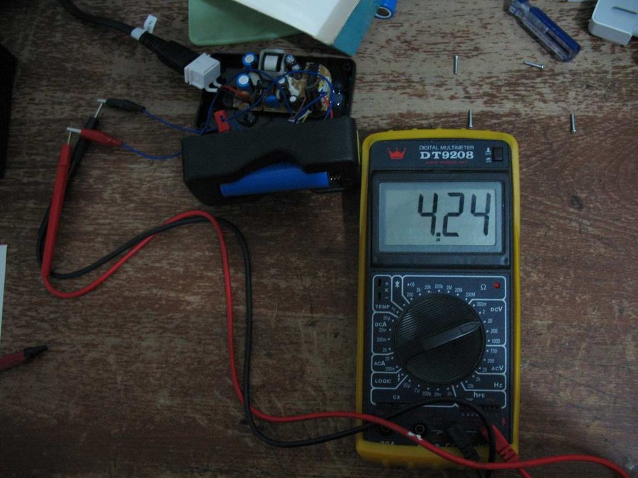

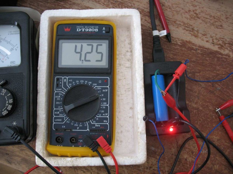

今天抽空重新进行测试,这次全程未串电流表,排除万用表内阻的影响,全程未断电。充电截止电压为4.26V,冲完后电池电压4.24V。不要怀疑我的万用表,用max6350刚校准的。 充电时间比串电流表时短,不到三小时充满一节LG2200mah电池。我的电池经过了三次过充不知道还能用多久。

4个小时才充满啊!这速度太慢了啊!
发表于 2012-6-29 21:18 | 显示全部楼层
万用表内阻太大,起码0.5欧
发表于 2012-6-29 21:25 | 显示全部楼层
楼主别串电流表重测看看
 楼主| 发表于 2012-6-29 21:49 | 显示全部楼层
回复 4# benli
    串万用表的时候截止电压正常啊!拿掉才不正常啊
发表于 2012-6-29 22:00 | 显示全部楼层
回复  benli
bird0633 发表于 2012-6-29 21:49 https://www.yleee.com.cn/images/common/back.gif
   麻烦楼主再测试一次,别串联万用表测试电流,直接测试电压就可以,看看截止电压是多少?从你两次测试的情况来看都是是因为串联万用表导致转灯电压偏低,而当你摘除万用表以后是直接从4.18V再次充电的,所以会稍微影响充电截止电压,如果你只是量电压,没有串联万用表量电流,那么截止电压会很准确的,不信你试试。
 楼主| 发表于 2012-6-29 22:16 | 显示全部楼层
回复 6# yleee
    好,明天试试,但愿别毁了我那电池
发表于 2012-6-29 22:46 | 显示全部楼层
回复  yleee
    好,明天试试,但愿别毁了我那电池
bird0633 发表于 2012-6-29 22:16 https://www.yleee.com.cn/images/common/back.gif
   其实我很怀疑楼主的万用表的准确度,为什么不用500型指针万用表量一下电压是多少呢?
发表于 2012-6-29 22:48 | 显示全部楼层
回复 7# bird0633
    毁了让王老板赔你个新的
发表于 2012-6-29 23:01 | 显示全部楼层
yleee 发表于 2012-6-29 22:46 https://www.yleee.com.cn/images/common/back.gif
    看来基准很重要,尤其这种以电压判停的锂电充电器,老王干脆搞些基准放在店里一同出售了,呵呵~~
