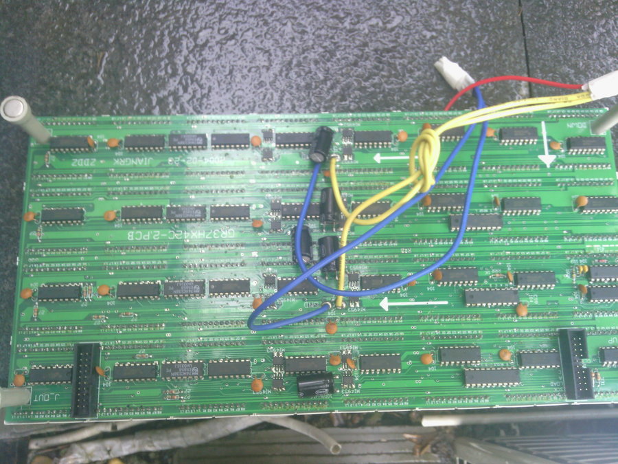

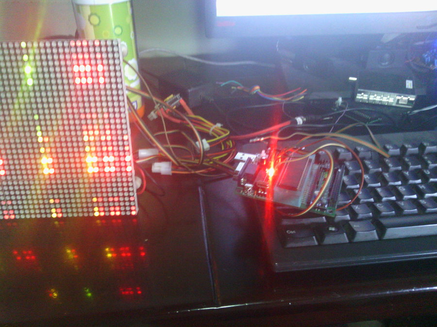

已经弄了1个礼拜了 还是 不行  快要失去信心了
51单片机芯片是89c52rc
发表于 2012-7-1 11:30 | 显示全部楼层
程序里应该有,自己看就是了。
 楼主| 发表于 2012-7-1 11:48 | 显示全部楼层
不知道用哪个程序 才正确

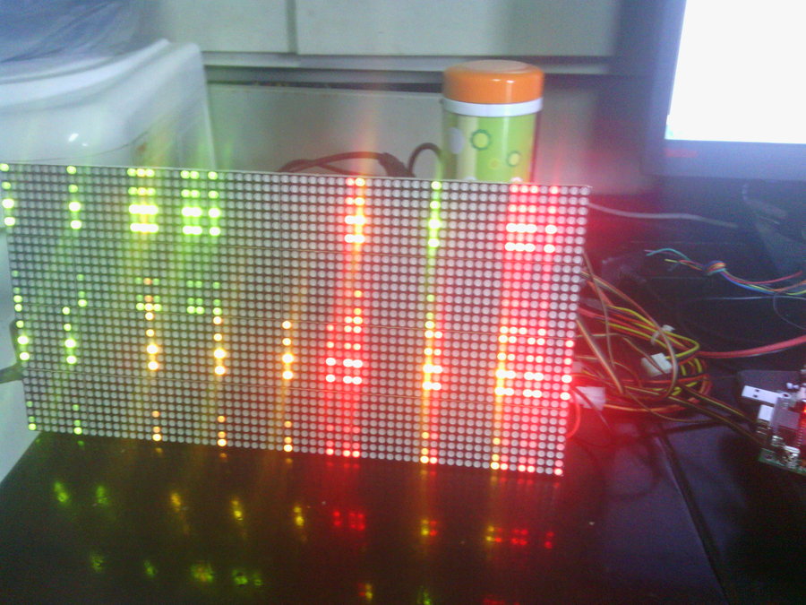

 楼主| 发表于 2012-7-1 12:49 | 显示全部楼层
以前在本坛买的双色屏,带的程序就是这个,我看屏和你那个差不多,试试看能行不,发上来给你参考下

CLS  SCK LDAD   都是从245IC 引出来的
发表于 2012-7-1 13:34 | 显示全部楼层
weimeng3166945@ 发表于 2012-7-1 12:53 https://www.yleee.com.cn/images/common/back.gif
刚才测量了下 245芯片第2脚对应的是sck ------在测量245的18脚到595的哪个脚,就知道是什么端口。
第4脚对应的是CLS---------在测量245的16脚到595的哪个脚,
第5脚对应的是LOAD--------在测量245的15脚到595的哪个脚,这样3个端口就知道了。
测试后告知。
发表于 2012-7-1 13:37 | 显示全部楼层
245芯片一般就用着单片机的总线驱动。它有8个输入和8个输出。2~9输入,18~11作为输出。
